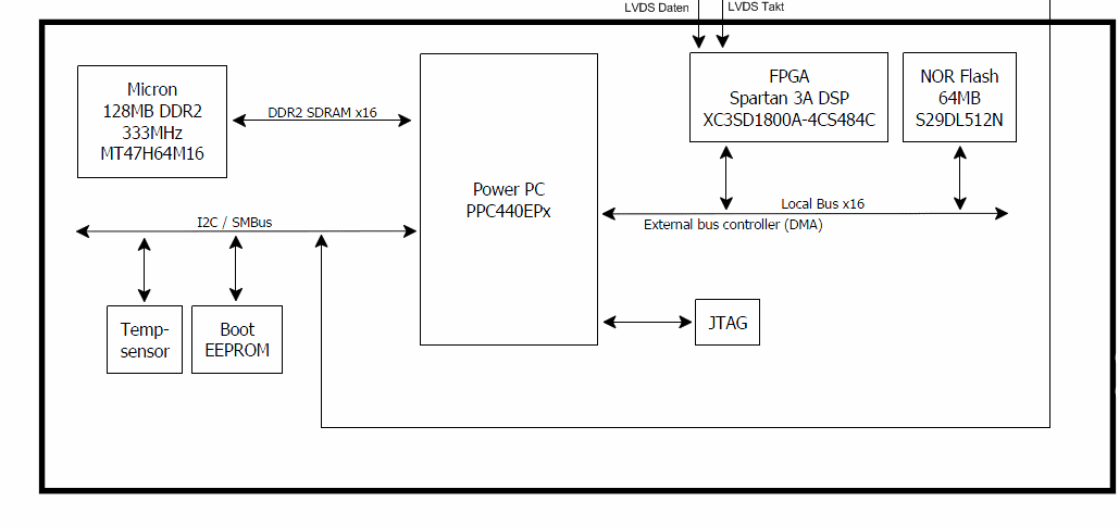

Hallo, ich wende mich erneut mit meinem Problem an dieses Forum. Ich plane einen FPGA (Spartan 3A DSP) mit einem PowerPC (440EPx) zu verheiraten. Ziel ist es, dass der PPC via DMA Daten vom FPGA abfragen kann, um sie im DDR2 RAM abzulegen/zu speichern. Nun bin ich mir nicht sicher, ob ich richtig liege, wenn diese Konnektivität vom EBC - external Buscontroller - 32bit verwaltet wird. Dazugehörioge Signale an PPC sind: PerAddr[0:31] PerPLast# PerClk PerCS[0:5]# PerData[0:31] PerDataPar[0:3] PerErr PerOE# PerReady PerR/#W PerWBE[0:3]# ExtReset Eine weitere Frage ist, ob ich diesen 32bit But mit einem 16bit SDRAM Interface kombinieren kann. Ich möchte lediglich nur einen DDR2 Baustein verwenden, der nur 16bit Daten zur Verfügung stellt. Ist es möglich diesen 16bit Bus mit dem EBC (32bit) zu kombinieren? Gehe ich recht in der Annahme, dass am gleichen Bus noch das NOR Flash angeschlossen wird, was ja auch nur 16bit Daten hat? Die letzten 16bit Daten des Busses sind ja doppelt belegt mit dem USB Interface. Das werde ich nicht nutzen... kann ich also den Bus einfach auf 16bit "beschneiden", dass es keinerlei Probleme mit dem 16bit SDRAM Interface gibt? Ich wäre für Hinweise und Antworten dankbar! MfG Andreas
1) DDR2 mit S3A geht, aber muhsam, und nicht mit max DDR2 data rate 2) DDR zugriffe lesen 2 worter per clock, dh fur 16 bit bus 32 bits per clock, aber meist wird es noch mehr rausgelesen als das, dh, es kommt immer mehr von dem DDR2 als 16, ABER da ist grosses overhead per access, das 20+ takte fressen kann das was den PPC angeht must du wohl RTFM machen was den spartan ip core angeht, da kannst du selber bus width matching machen wenns notwendig sein sollte Antti
FPGA und PPC sind getrennt, also zwei physisch getrennte Chips und der DDR2 hängt am PPC. Der FPGA legt nur via DMA die Daten im DDR2 ab. Es findet also keine direkte Kommunikation mit dem DDR2 statt, sondern eher mit dem DMA Controller. Danke für deine Antwort :) MfG Andreas
ja das hatte ich ja so verstanden, bin doch nicht blod die signale die du hast gibt bei embedded PPC nicht aber alles was ich sagte ist passend zu deinem problem, Antti

Was du brauchst ist ne Nachbildung eines SRAM oder SDRAM im FPGA, welcher am PPC Bus hängt. Wo ist da jetzt das Problem ? Viel Spaß bei der State Machine ...
Hallo zusammen, ich wollte lediglich wissen, ob der Bus der richtige ist und ob ich die genannten Signale/Pins für die Kommunikation mit dem FPGA verwenden kann/muss. Diese existieren auch so wie sie dastehen als Pins am PPC. Auch habe ich noch Bedenken bzgl. der Busbreiten, die sich aktuell mit 32bit für die FPGA <=> PPC Kommunikation und 16bit für die PPC <=> DDR2 Kommunikation nicht decken. Nicht das ich dann irgendwann genau an diesem Problem scheitere, weil ich es nicht abgeklärt habe. Das war die einzige Intension meines Beitrages... Ich hänge auch gerne noch einmal meine Skizze an, wie ich mir das vorgestellt habe. Ich wüßte jetzt auf Anhieb nicht, wieso ich einen SDRAM/SRAM im FPGA nachbilden sollte?! Der DDR2 ist doch physisch am PPC angeschlossen und in den sollen dann auch die Daten gelangen. Vielen Dank!
