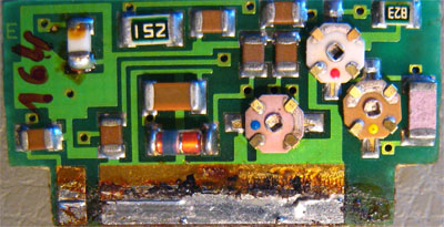

Hallo, habe hier eine Eingangsstufe eines Oszi. Habe die Schaltung aufgenommen, aber bin mir nicht sicher was diese runden ca. 4mm großen 2-Pole sein sollen. Kann mir jemand sagen was das ist, und welche Aussage der Farbpunkt hat? MfG Tim
Trimmkondensatoren, mit unterschiedlichen Werten. Würde ich sagen.
Also wenn du die meinst von denen ich 3 sehe (nicht 2), dann würde ich auf Trimmkondensatoren tippen. PS: Ein größeres Bild und nicht direkt von oben, wäre hilfreich.
Ah, Danke. Hatte auch schon dran gedacht, sah aber mechanisch so aus als ließe er sich nicht trimmen... läßt sich aber doch verstellen. ;) Jetzt noch ca. Werte für die Farbe?
Sorry, du hattest 2-Pole geschrieben, nicht 2 Stück, tut mir leid.

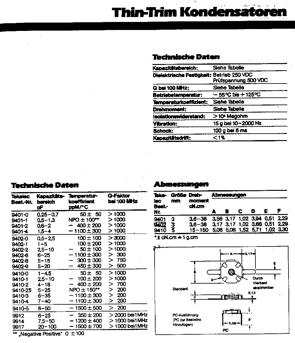

Hallo Tim, vielleicht hilft dir dieses Datenblatt (s. Anhang). Nach COLOR durchsuchen! MfG Rainer
Hallo, Danke, im Datenblatt selbst finde ich nichts, aber die englischen Suchbegriffe für Google stehen drin ;)
Die hießen Thin-Trim von Tekelec Airtronic Ein Abstimmwerkzeug mit einem keramischen Stift quadratischen Querschnitts war dazu erhältlcih, brach gern mal ab, vor allem wen Lötzinn in den Trimmer gelaufen war.
Hi, Saucool, der Kreis der Verdächtigen verengt sich... http://www.johansonmfg.com/pdf/Thin-Trim.pdf leider auch kein Hinweis auf Farbcodierung... (obwohl das für meinen Nachbau zwar unerheblich ist.. aber die Neugier ist geweckt ;)
Vorsicht beim Auslöten, die Dinger gehen schnell kaputt. Und wie gesagt, Lötzinn fließt schnell mal zwischen die Platten. Andererseits kann man sich hier keine langen Zuleitungsinduktivität leisten, um das Lot fernzuhalten.
Wenn das die Eingangsstufe ist, gehören die Trimmer wahrscheinlich zur Kompensation des Eingangsteilers. Willst du reparieren oder Teile gewinnen? Arno
Hallo, Das Teil ist eine HiZ Eingangs"Hybrid"stufe aus meinem Lecroy 9450. Das Teil ist defekt und gehört eigentlich zum Trigger Kanal. Meine Idee ist die Stufe nachzubauen, was Grundsätzlich möglich sein sollte mit heutigen Bauteilen. Habe gestern die halbe Nacht damit verbracht die Schaltung aufzunehmen, leider werde ich nicht ganz schlau daraus, da auf der Rückseite 2 Epoxytropfen das eigentliche "Geheimnis" darstellen. Funktionsweise ist mir soweit klar, aber die Ausführung (Schaltungsdesign) bereitet mir Probleme. Soviel nur der Vollständigkeit halber. Grüße
