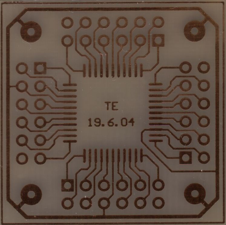

Hier mein eine Leiterplatte von mir, habe sie auf den Scanner gelegt. Der Fotolack ist noch nicht mit Aceton entfernt worden, deshalb die dunklen Leiterbahnen. Die dünnen sind übrigens 10mil breit. Thorsten

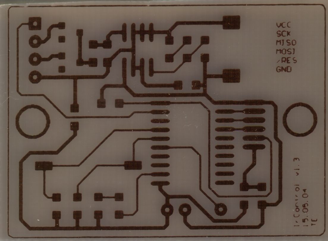

> Versteh ich das richtig, dass die Folien sich ungleichmässig > ausdehen und somit die Seiten nicht mehr zueinander passen? So ist es ! > Von der "Schärfe" her kann doch ein Tintenstrahldrucker doch nie > einem Laserdrucker das Wasser reichen, oder? Vielleicht nicht ganz, aber annähernd. Im Anhang ein Beispiel, die leiterbahnen sind 10mil breit, Belichtungsvorlage einmal auf Transparentpapier gedruckt (HP DJ 840C) und 2 Minuten mit Gesichtsbräuner belichtet. An den Übergängen von IC-Pads zu Leiterbahnen ist teilweise ein leichter Versatz erkennbar, dies kommt aber durch ein Fehler im Druckmodul meines Layoutprogramms. Thorsten
