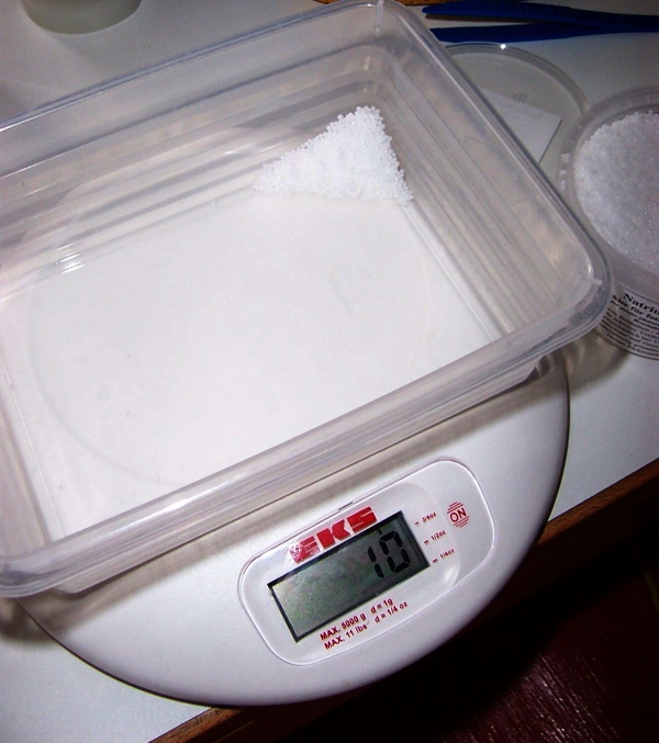

Hallo, Mal ne dumme Frage. Hab mir von Reichelt die 250g Dose Entwickler(Ätznatron) gekauft und dachte da ist ein Dosierlöffel drin->war aber leider nicht. Wie wiegt ihr euren Entwickler ab ? Brauche immer so ca.10g auf 1 Liter Wasser. Habe aber leider keine Briefwaage.

Also, ich wiege schon lange nicht mehr. Ich hab eine Referenz-Löffel auf die digitale Küchenwaage gelegt, dann die Anzeige auf 0 gesetzt und soviel Entwickler auf den Löffel getan bis es 5g waren (ich mach immer nur 0,5 Liter). Das ist bei meinem Referenzlöffel ein gestrichener Löffel. Findet ihr nicht auch, dass der Entwickler irgendwie lecker aussieht? Man möchte so gerne davon naschen :-)
Vom Prinzip geht das schon, bei mir liegt das Problem aber darin, dass der Entwickler nicht körnig ist, sondern kleine dünne Plätchen unterschiedlicher Größe. Ich denke dass Andi den selben hat, weil meiner nämlich auch von Reichelt ist. Und da wird es schwierig mit dem Auge zu bestimmen. Ich persönlich würde dann doch das Natrumpersulfat bevorzugen. Das riecht auch so toll :-) Homer

>Vom Prinzip geht das schon, bei mir liegt das Problem aber darin, dass >der Entwickler nicht körnig ist, sondern kleine dünne Plätchen >unterschiedlicher Größe. Ich denke dass Andi den selben hat, weil >meiner nämlich auch von Reichelt ist. Und da wird es schwierig mit dem >Auge zu bestimmen. Ich habe auch den Entwickler von Reichelt, Artikel "ENTWICKLER 250GR" für 3,20. Sind wie auf dem Foto zu sehen (http://www.mikrocontroller.net/attachment.php/96059/10g.jpg) kleine weisse Kügelchen. Und ja, die sehen wirklich lecker aus. Ich finde, man sollte sie bunt einfärben, damit sie auch für Kinder attraktiver werden.
