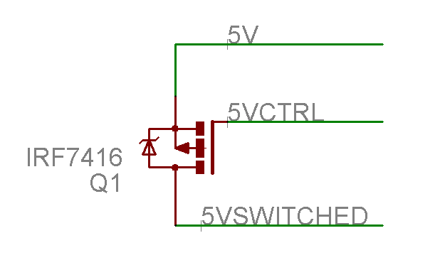

ich habe vor, eine Betriebsspannung zu schalten, wie im Anhang zu sehen.
Ich wollte einen P-Typ suchen mit niedrigem RdsON (IRF7416). Wenn ich es
richtig verstehe, schalte ich EIN mit einem 0V-Pegel und AUS mit 5V,
direkt aus dem uC-Port? (P-Mosfet)
Wieviel Spannung wird von den 5V übrig bleiben bei 400mA?

So habe ich es auch erst verstanden, die Frage ist nur, ob der schon
"voll leitend" ist bei 5V bzw. mit welchem Rds ich dann ca. rechnen muß.
Im Anhang mal das Datenblatt..
> Wenn ich es richtig verstehe
Das hast du richtig verstanden. Ich würde dir allerdings noch einen
10-100 kOhm Pullup vom Gate nach 5V vorschlagen, denn dein uC hat im
Reset einen hochohmigen IO-Pin. Und damit hinge das Gate irgendwo
zwischen 0V und 5V. Mit dem Pullup ist der Fet sicher abgeschaltet.
Uds = Rds*I = 0,035 Ohm * 0,4A = 0,14V
Also bleiben dir im schlechtesten Fall von 5V etwa 4,85V über.
EDIT:
> ob der schon "voll leitend" ist bei 5V
Ja, das isser bei diesem Strom.

von mosfet (Gast)
@Lothar
Ok, den Pullup werde ich einbauen. Aber einer von uns hat nen
Kommafehler und ich hab nicht darauf geachtet, daß da noch ein zweiter
Wert (0.035) steht.
Also neue Rechnung: 0,014V Spannungsabfall, 4,986V bleiben übrig?
Aber an welchen Wert im Datenblatt sehe ich, ab wann er "voll
durchgeschaltet" ist? Ich dachte, es hängt eher von der gatespannung ab,
Du schreibst aber "bei diesem Strom.."

@mosfet:
Damit hier nicht zuviel Verwirrung mit Gate-Strömen und ähnlichem
ensteht: Wie oft möchtest du den Mosfet ein- und ausschalten? Wenn nur
ab und zu (d.h. maximal etwa 1000mal pro Sekunde), brauchst du dir um
Schaltzeiten, Gate-Kapazitäten, -Ströme und -Treiber überhaupt keine
Gedanken zu machen. Falls du mit höheren Frequenzen arbeitest: Wie hoch
sind diese?
Wirklich voll durchgeschaltet ist er natürlich erst, wenn Ugs maximal
(also 20V) ist. Man spricht aber auch dann schon von "voll durchgeschal-
tet", wenn sich der Mosfet im so genannten ohmschen Bereich befindet.
Das ist in Abb. 1 des Datenblatts der Bereich auf der linken Seite des
Diagramms, wo die Kennlinien eine konstante Steigung haben. In diesem
Bereich verhält sich die Drain-Source-Strecke des Mosfets fast wie ein
Widerstand, deswegen auch die Angabe Rdson in Ohm. Bei Ugs=-4,5V ist
Rdson=35mΩ, was man auch aus dem Diagramm ablesen kann, bei -10V nur
noch 20mΩ und bei -15V nur noch 15mΩ. Ob du jetzt aber einen Spannungs-
abfall von 400mA·35mΩ=14mV oder 400mA·15mΩ=6mV hast, sollte eigentlich
keine Rolle spielen. Warm wird der Mosfet in beiden Fällen nicht, und
der Unterschied der Ausgangsspannungen (also 5V minus Spannungsabfall)
beträgt gerade einmal 0,16%.

von mosfet (Gast)
danke yalu, das war eine gute Erklärung. Ich schalte nur alle paar
Sekunden oder sogar Minuten.
