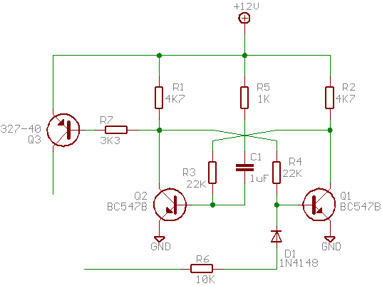

Hallo, Ich habe eine Frage zu nem Flip Flop. Und zwar hab ich die Schaltung im Anhang nachgebaut und jetzt habe ich das Problem, dass die Schaltung nicht ganz funktionieren will. Gedacht ist, dass der ganz linke Transistor einen Abnehmer betreibt, bis über den 10k Widerstand kurzzeitig +12V anliegen. Dann sollte der Abnehmer keinen Strom bekommenm bis die Betriebsspannung resetet wird. Ich hoffe hier kann mir jemand helfen. g t

Zunächst liegt Spannung am Emitter des Transistors ganz links an, wenn ich aber die 12V an den 10k Wiederstand anlege, dann kippt die Stufe nicht, es liegt also immer noch Spannung an. g t

Wenn du die 10V an den Widerstand R6 anlegst, müssen am Kollektor von Q1
0V sein. Tut sich da was?
Hi, Das ganze ist auf Lochraster gebaut. Wenn ich die 10V anlege, dann ist der Kollektor in der Tat bei 0V. Kann es sein, dass der Kondensator mit 1uF ein bisschen zu groß ist? g t

> Wenn ich die 10V anlege, dann ist der Kollektor in der Tat bei 0V. Hast du auf deiner 12V-Versorgung einen Rippel? Dann würde der Q2 über den Kondensator sofort wieder umgeschaltet. > Hat schon mal jemand ein analoges Flop Flop gesehen? Im tiefsten Inneren ist alles analog :-o
Dann überlege mal die Funktion in Einzelschritten. Zuerst die Schaltung ohne R5/C1 und D1,C6: Q1 und Q2 bilden ein Flip Flop, bei dem Q1 oder Q2 leiten kann. R5/C1 sind nur nach dem Einschalten wirksam, sorgen dafür, dass beim Einschalten Q2 leitend wird (Vorzugsstellung des FF). Solange R5/C1 aktiv ist, kann Q1 leitend gemacht werden, durch R6/D1, ohne dass Q2 leitend wird. (Das FF hat sozusagen eine Sperrzeit, in dem es nicht kippen kann). Nach dieser Sperrrzeit ist ein Kippen des FF möglich, ausgelöst über D1/R6 .(Das FF kann aus der Vorzugsstellung weggekippt werden) ein Rückkippen ist nur durch Ein/Ausschalten der Betriebsspannung möglich. Welcher dieser eingeklammerten Vorgänge geht nun nicht?? Dann kann man Weiteres überlegen.
Hi, Also, Ich hab jetzt mal den 1uf gegen einen 470nF ausgetauscht, keine Besserung. Dann hab ich die Spannungsquelle durch eine ersetzt, die auch wirklich 12V bringt, auch nichts passiert. Zum Schluss hab ich noch an den Transistor einen 1k R und ein LED drangehängt, damit ich auch sehen kann, wann Spannung anliegt. Sobald ich die Stromversorgung einschalte leuchtet die LED und schaltet auch nicht aus, wenn ich Spannung an R6 anlege. Nur einmal ist die LED ausgegangen, nämlich als ich 12V an die Basis von Q1 angelegt habe:) Hat vllt. jemand ungefähre Spannungswerte die bei 12V an den versch. Transistorausgängen anliegen sollte? g t
...an den Transistor.. (Welchen ????) Wenn Spannung an R6 angelegt wird, und die Wartezeit durch C1,R5 vorbei ist, muss diese Spannung Q1 leitend machen und Q2 sperren. Da aber über R4 ein Strom fließt, der Q3 offen hält, leuchtet die an Q3 hängende Diode weiterhin. (Q2 sperrt zwar, aber ihm liegt R4 parallel) Mach mal R4 größer, er muss so groß sein, dass die Spannung am Teiler R4/R1 so klein wird, dass Q3 sperrt. oder anders: die Schaltung wird erst bei etwa 5V so arbeiten, wie man sich es vorstellt, erst wenn R4 etwa 56kOhm überschreitet, wird die Schaltung auch bei 12V richtig arbeiten
Hi, Ich verneige mich vor dem Meister:) Großes Danke! Ich hab den Widerstand auf 100k erhäht, und jetzt geht die Sache!! g t
Nochmals ein Hinweis: An die Basis von Q2 sollte noch eine "Angstdiode" geschaltet werden. Beim Ausschalten der 12V kann es durch den aufgeladnene C1 zu negativer Spannung von bis zu 12V kommen. Eine Diode mit K an der Basis und A an der Masse verhindert das. Bei 5V Betriebsspannung, wofür die Schaltung ursprünglich ausgelegt war, ist diese Angstdiode nicht notwendig, da die BC üblicherweise bis zu 7V negative Spannung an der Basis vertragen.
