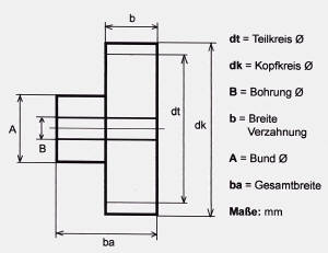

habe hier ein Stirnzahnrad, dessen Achsbohrung 4mm beträgt. Ich brauche
aber eine Bohrung für eine 5mm-Achse, d.h., es soll von 4mm auf 5mm
aufgebohrt werden.
Das besagte Zahnrad ist aus Acetalharz und könnte günstigerweise in eine
Bohrmaschine eingespannt werden, Zahnrad hat folgende Abmessungen:
Zähnezahl 12 ; dk 14,0 ; dt 12,0 ; B 4 ; b 9 ; A 9 ; ba 17
Das Problem ist natürlich, die Bohrung so auszuführen, dass die neue
Achsbohrung anschließend ebenfalls zentriert ist.
Eine Drehbank habe ich leider nicht. Hat jemand eine Idee, wie man das
Zahnrad auch ohne Drehbank mittig aufbohren kann?
