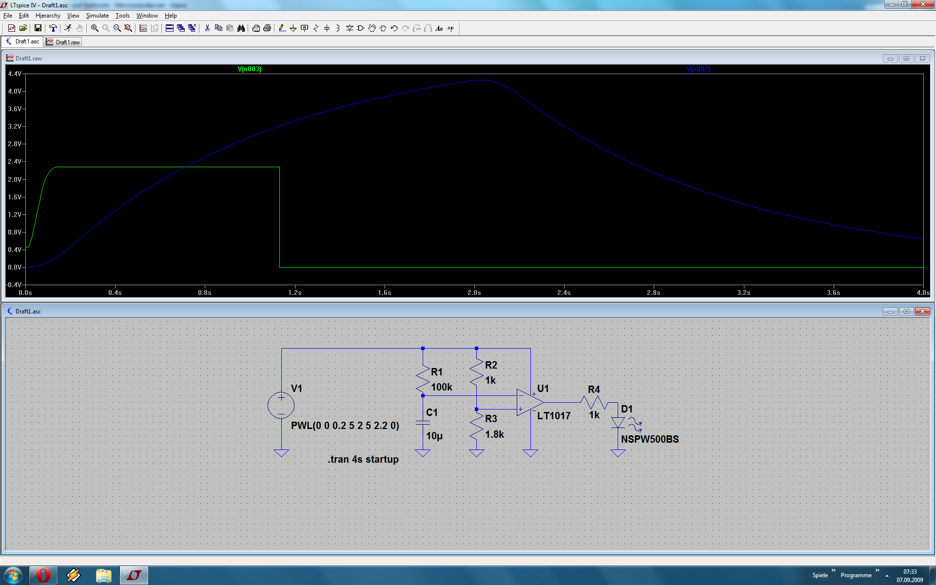

Hallo Ich brauche eine Schaltung, die bei anlegen der Betriebsspannung EINEN Impuls abgibt. Erst wieder wenn die B-Spannung erneut angelegt wird, soll wieder EIN Impuls abgegeben werden. Der Impuls sollte ca. 1 Sekunde an einer LED sichtbar sein. Kann mir dabei jemand helfen? Ein Schaltplan wäre auch nicht schlecht... Danke im Vorraus! :-)
Am kompaktesten, preiswertesten und einfachsten ist es vermutlich einen Mikrocontroller dafür zu benutzen, so "absurd" es auch klingt... Ansonsten könntest du über einen Widerstand einen Kondensator laden, wobei RxC = 1s gewählt ist, und über einen Schmitt-Trigger lässt du dann bei etwa 0,7xU_B die LED erlischen. Die Ausschaltschwelle des Schmitt-Triggers wählst du so, dass sie bereits niedriger ist als die Fluss-Spannung der LED, so dass die LED beim Ausschalten nicht nochmal kurz aufblitzt. Das wären meine Ideen... Schöne Grüße, Alex

So wie im Anhang hatte ich mir das etwa vorgestellt... Zur Erläuterung: Bei t=0s wird die Spannungsquelle V1 eingeschaltet, bei t=2s wird sie wieder ausgeschaltet. Die blaue Kurve zeigt den Verlauf der Spannung am Kondensator C1. Dieser wird mit einschalten der Spannungsversorgung geladen und nach abschalten der Spannungsversorgung entlädt er sich. Die grüne Kurve zeigt die Spannung, die an der LED anliegt. Bis etwa t=1s liegt die Spannung bei etwa 2,4V, danach 0V. Erst ein erneutes Einschalten der Spannungsversorgung ließe die LED erneut leuchten. Als Operationsverstärker kannst du im Prinzip einen beliebigen Typ verwenden, ich empfehle dir deshalb hier einfach mal den LM358 bzw. LM324. Über die größen R1/C1 sowie R2/R3 kannst bestimmen, wie lange der "Impuls" anliegt... Schaltung ist nicht getestet o.ä., also alles ohne Gewähr. Schöne Grüße, Alex

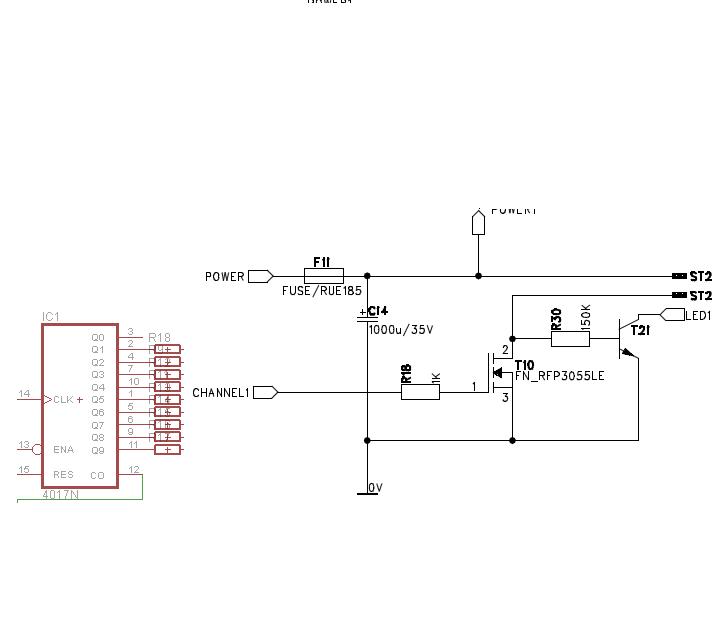

Hallo ich stehe vor einem Problem. Ich habe einen IC 4017 der nacheinader die Kanäle freigibt. Jeder Kanal steuert einen Mosfet an. Jetzt aber zu meinem Problem. Ich möchte das der Mosfet nicht durchgehend durchschaltet sondern nur einen Impuls von ca 500ms bekommt. Leider steht beim IC Ausgang die Spannung immer an wenn der Kanal herausgeschaltet wird. Vieleicht kann mir wer helfen. Es sollte einfach aufgebaut sein den ich würde das in 10 Kanäle einbauen. Ich denke mit einem Kondensator müsste das realisierbar sein oder? Danke lg Andreas
