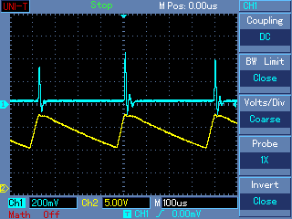

Hier die Messung! Es geht sich (wer hätte das gedacht) um Kanal 2!
>Warum misst man an der Basis des Transistors V2 ein Sägezahnsignal?

Wenn ich das Oszibild richtig lese, dann hast du an der Basis einen Sägezahn mit 15V Amplitude bei 2,5KHz. Und trotzdem hast du am Ausgang glatte 15V? Das erscheint wirklich etwas eigenartig. Was ist eigentlich V5?
>> Dann hast du den Gleichrichter falsch eingezeichnet, >> aber richtig eingebaut. Ja ;) Ist mir noch gar nicht aufgefallen! >> Wenn ich das Oszibild richtig lese, dann hast du an der Basis einen >> Sägezahn mit 15V Amplitude bei 2,5KHz. Und trotzdem hast du am Ausgang >> glatte 15V? Das erscheint wirklich etwas eigenartig. Es sind 7,5V. Und das Ausgangssignal ist auch unter Last absolut sauber! Ich kann das auch gerne posten. >> Was ist eigentlich V5? Der Operationsverstärker, der die Ausgangsspannung regelt. Der ist an der Stelle, wo normalerweise eine Z-Diode eingebaut ist.
>> Wenn ich das Oszibild richtig lese, dann hast du an der Basis einen >> Sägezahn mit 15V Amplitude bei 2,5KHz. Und trotzdem hast du am Ausgang >> glatte 15V? Das erscheint wirklich etwas eigenartig. Sorry! Klar sind das 15V..!

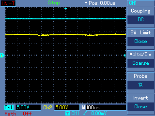

Wie sieht es denn an der Basis von V3 aus? Ähnlich?

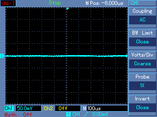

>Es sind 7,5V. Und das Ausgangssignal ist auch unter Last absolut sauber! >>Wie sieht es denn an der Basis von V3 aus? Ähnlich? >>Ich vermute einfach mal: Falsch gemessen. Siehe Bild! Aber hat sich erledigt. Siehe unten. >Apropos kleine Fehler: Wenn es einen 1N3442 gibt, dann ist das ganz >bestimmt kein Transistor. Ja, auch ein kleiner Fehler. 2N3442 ...! >Was hängt dahinter als Last dran? Wenn nix: häng was dran, 20mA LED oder >sowas. Könnte die Ursache sein. Jep! :D Unter Last ist das glatt. Und dann ist mir auch klar, warum da dann ein Sägezahn ist.

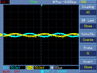

Die Ausgangsspannung des OP ist ohne diese Störung. Muss ja auch, da der Basis-Spannungsteiler von V4 an der geglätteten Ausgangsspannung hängt und mit der Ausgangsspannung des OP eine Masche bildet. Schau auf das Bild im Anhang ;) Kanal 1 ist die Ausgangsspannung mit kleiner Last. Kanal 2 die Ausgangsspannung am OP.

>>Ich weiss nicht, was als Mindestspannung vorgesehen ist. Also kann ich >>nur beispielhaft rechnen: 18V rein, 1V raus, mal 3A/20 sind 2,5W. Für >>nen BC140 wäre das heftig. Also wird es sich wohl, der bisherigen >>Erfahrung mit deinem Sinn für Prazision folgend, wohl um einen anderen >>Typ handeln - ausserdem schrubt sich der BC140 ungern auf einen KK fest. Es ist defintiv ein BC-140. Und da habe ich mich nicht präzise ausgedrückt: er sitzt auf einem Kühlkörper, sondern der Kühlkörper um das Gehäuse / auf dem Gehäuse. Und schön weit weg von anderen Bauteilen. Der wird nicht heiss. Weder bei den 5V Mindestspannung noch bei 15.

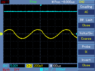

>Schau auf das Bild im Anhang ;) Kanal 1 ist die Ausgangsspannung mit >kleiner Last. Kanal 2 die Ausgangsspannung am OP. Also ich sehe da eine Welligkeit, wenn auch sehr klein.
mmh ... okay. Aber ohne diese Sägezahncharakteristik. Das entspricht doch dann mehr der normalen Welligkeit eines Gleichrichters oder nicht?
>Das entspricht >doch dann mehr der normalen Welligkeit eines Gleichrichters oder nicht? Aber nicht mit 2,5kHz. Papp mal nen 10uF an den Schleifer vom Poti gegen Masse. Und miss mal auf deinen 12V. Da dürftest du den Störer auch finden.
>Hier. Die 12V sind sauber!

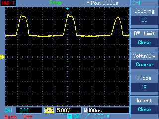

Respekt! Es ist echt der DC-DC-Wandler. Hier sind beide Ausgangsspannungen dargestellt. Ich hatte eben die 12V gemessen, die die Eingangsspannung für das Poti und den DC-DC-Wandler sind. Und nun?!
Ah so, noch zu Deiner Frage: Der DC-DC-Wandler macht beide Spannungen für den OP!
Aber sollten sich die Schwingungen nicht gegenseitig aufheben?! Die sind doch 180° phasenverschoben...
