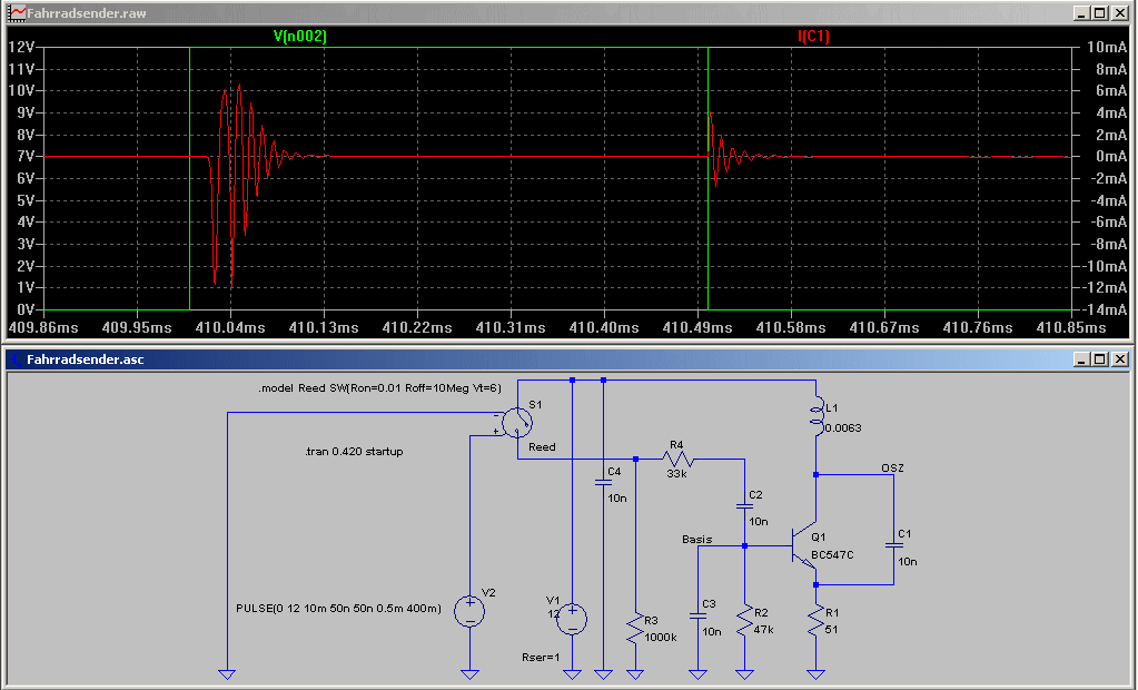

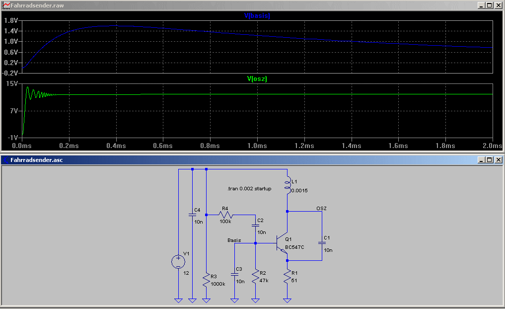

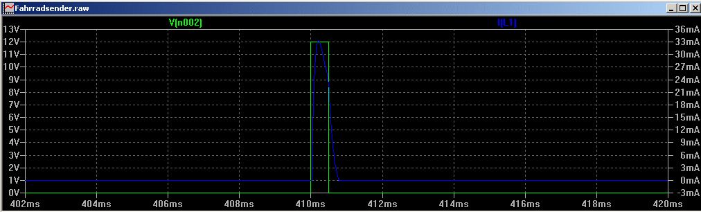

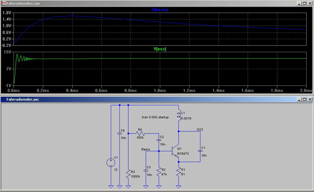

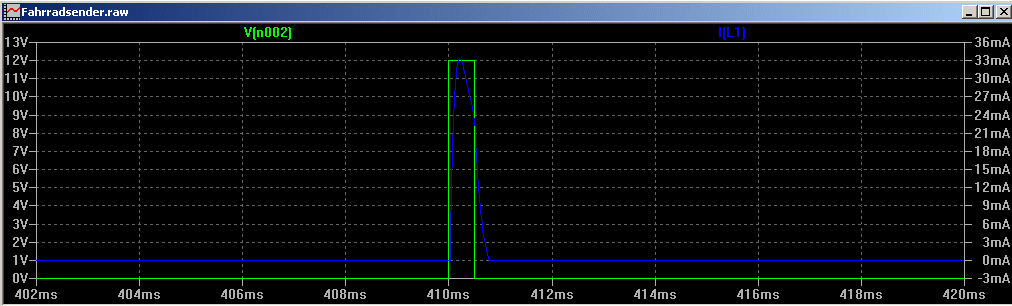

@ Fritz Kannst du mir die passenden Werte nennen? Der Kondensator ist im Schaltplan mit 10 nF angegebn. Die Spule habe ich mit 1,5 mH angenommen. Hier und da habe ich die Werte variiert, aber die Schaltung schwingt nur beim Einschalten.
Wenn ton des Reeds bei 0.5 ms liegt bildet sich auch eine Abschaltschwingung aus. grün - Reedkontakt rot - Strom durch C1
Eigentlich müsste es bei diesen Werten auf ca. 40kHz schwingen, und ich glaube, die Werte sind auch nicht so kritisch. Wenn du den Transistor einschaltest, müsste der Strom in der Spule nach kurzer zeit auf 12 V / 51 Ohm angestiegen sein, also ca. 200mA. Was passiert mit diesem Strom beim Ausschalten?

ok, offensichtlich wird der Transistor nicht voll durchgesteuert, deshalb erreichst du nur ca 30mA. Probier mal was passiert wenn du an der Basis vom Transistor die 100k verkleinerst und die 10nF in Reihe vergrösserst.
noch was ... gibt es bei Deiner Simulation sowas wie 'ne Abtastrate? Die sollte ungefähr bei 1us liegen, so das mehrere Rechenschritte auf eine Schwingungsperiode fallen
> Wenn du den Transistor einschaltest, müsste der Strom in der Spule nach > kurzer zeit auf 12 V / 51 Ohm angestiegen sein, also ca. 200mA. Der Widerstand liegt am Emitter, wegen der Gegenkopplung können keine 200 mA fließen.
>Kannst du mir die passenden Werte nennen? Der Kondensator ist im >Schaltplan mit 10 nF angegebn. Die Spule habe ich mit 1,5 mH angenommen. > >Hier und da habe ich die Werte variiert, aber die Schaltung schwingt nur >beim Einschalten. >Wenn ton des Reeds bei 0.5 ms liegt bildet sich auch eine >Abschaltschwingung aus. 0.5 ms sind in der Realität schon etwas kurz, also wird C2 wahrscheinlich größer sein (der muss groß genug sein, dass beim Ausschalten noch ein Basisstrom fließen kann) C3 kanst in deinem Fall eigentlich ganz weglassen, der ist denke ich nur zum Entprellung da, dein Schalter prellt allerdings nicht. Außerdem ist die entstehende Schwingung so natürlich etwas stark gedämpft, also L größer machen und C1 dementsprechend kleiner.
>Der Widerstand liegt am Emitter, wegen der Gegenkopplung können keine >200 mA fließen. Das ist natuerlich auch wieder wahr. Man könnte das zwar durch Umdimensionieren trotzdem in etwa erreichen. Aber unabhängig von der Höhe des erreichten Spulenstroms sollte er von 30mA nicht einfach so auf "0" fallen. Der Strom müsste nach dem Sperren des Transistors durch den Kondensator weiter fliessen und diesen aufladen, und daraus müsste eine gedämpfte Schwingung entstehen. Mir fallen noch 2 Ansatzpunkte ein: - Testweise mal die C-E Strecke vom Transistor durch einen Taster ersetzen um erst mal nur den Schwingkreis alleine zu simulieren - Die Abtastrate kontrollieren, sollte <= 1us sein. Ich kenn mich mit solchen Sim-Tools noch nicht aus, aber ich denke mir das es so eine Abtastrate geben muss
>> 0.5 ms sind in der Realität schon etwas kurz, also wird C2 >> wahrscheinlich größer sein (der muss groß genug sein, dass beim >> Ausschalten noch ein Basisstrom fließen kann) Wird die Zeit größer 0,5 ms, dann wird die Ausschaltschwingung kleiner. Vergrößere ich C2, wird auch die Ausschaltschwingung größer. L1 = 6,3 mH, C1 10 nF
