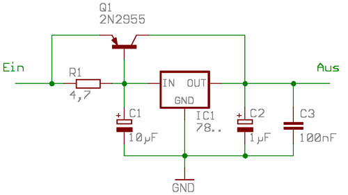

von Tobi (Gast)
nanana, nicht so schnell.
bei mir läuft die schaltung mit einem tip2955 10A transistor
einwandfrei. ob das mit einem fet klappt weiss ich nicht. auf jedenfall
ist der das einzige strombestimmende bauteil, der 7812 hat nicht mehr
wirklich viel zu tun
im anhang mal die schaltung die ich benutze und die recht gut läuft

von Henning (Gast)
mit nem fet wird´s nicht laufen, weil nen transistor mit der
Basis-Collector spannung gesteuert (und somit mit dem strom) wird. also
fet nein, dicken transistor ja.
nich ganz fachlich korrekt, aber ich hoffe, ihr wisst, was ich meine :)

von Manfred Glahe (Gast)
@Andi,
das geht so wirklich nicht. In der Schaltung mit dem bipolaren
Transistor wird über den EB Widerstand der Spannungsabfall genutzt um
den Transistor auf und zu zu steuern. Macht man das geschickt, dann
fließt der Hauptstrom über den Transistor.
Der bipolare Transistor braucht aber nur 0.7V um aufzusteuern, der Fet
mindestens 10V um sehr niederohmig zu werden. Außerdem muß die
Steuerspannung zwischen Gate und Source liegen. Da überleg mal weiter
(war die andere Schaltung von Dir oder hast Du die so übernommen?).
MfG  Manfred Glahe

von Henning (Gast)
also:
die zweite Schaltung funktioniert meines erachtens. aber natürlich
nur mittel transistor, so wie er eingezeichnet ist. Fet´s gehen nicht.
Manfred schreibt´s ja auch noch mal.
http://www.mikrocontroller.net/attachment.php/100041/Spannungsregler+NICHT+kurzschlussfest.gif
der Spannungsregler sorgt für eine konstannte Spannung zwischen Grnd
und dem Ausgang. Fliesst durch den Spannungsregler nun ein Strom muss
der natürlich irgendwo herkommen. Also von der eingangsseite des 78xx.
da muss er natürlich auch durch den 4,7R Widerstand, erzeugt dort einen
Spannungsabfall und macht somit langsam den Transistor auf, dieser
liefert Strom an den Ausgang. dadurch fließt weniger Strom durch den
78xx und auch weniger strom durch R1. daher wird der spannungsabfall an
diesem geringer und der Transistor schließt wieder etwas.
anzumerken ist, das der Transistor natürlich analog verwendet wird,
sprich der hat ne große verlustleistung abzugeben. schaltet man  jetz
einen weiteren transistor paralel an den Q1 (alle 3 pins direkt an die
jeweiligen des anderen) wird die Verlustlistung aufgeteilt, und das
ganze kann noch mehr Strom abgeben...
falls ich nen denkfehler hab bitte melden :)
@Henning
"falls ich nen denkfehler hab bitte melden :)"
Im Prinzip richtig aber da die CE Strecken der 3 Transistoren
unterschiedliche Widerstände aufweisen mußt du diese noch durch kleine
ca. 0.1R Widerstände anpassen. Wenn das nicht geschieht wird der
niederohmigste Transistor alle Last übernehmen, heißer werden und damit
noch niederohmiger und durchbrennen.
MfG  Manfred Glahe
von sammy (Gast)
oh habe, den oberen Transistor uebersehen gehabt, hatte nur den 7812
gesehen...
von Henning (Gast)
@Manfred
Danke für den Hinweis.
Du schreibst der niederohmigste Transistor wird heißer und somit noch
niederohmiger.
Fet´s verbindet man doch mit Absicht thermisch um einen ausgleich zu
erreichen. zB bei nessel: http://www.nessel.info/FET_a/fet_a.htm ganz
unten, rund 7 zeilen, bevor die bilder anfangen:
"Der steigende RDSon  bei Erwärmung der FETs hat auch einen positiven
Aspekt: Der wärmere FET übernimmt dann weniger Strom und schützt sich
so vor „Überarbeitung“, wenn viele FETs parallel geschaltet sind."
warum ist das bei fet´s so, aber bei Transistoren nicht?
@Henning,
Dominik hat es bereits richtig erklärt. Bei Fet's ist es genau anders
herum, deren Widerstand (DS) nimmt mit der Erwärmung zu und das hat den
großen Vorteil, daß sie in einer Schaltung thermisch wesentlich
einfacher zu kontrollieren sind. Ein großer Nachteil der Fet's ist
(z.B.für 5V Systeme) die erforderliche große Gs Spanng zum Ansteuern
und die relativ hohe GS Kapazität bei Schaltanwendung.
MfG  Manfred Glahe

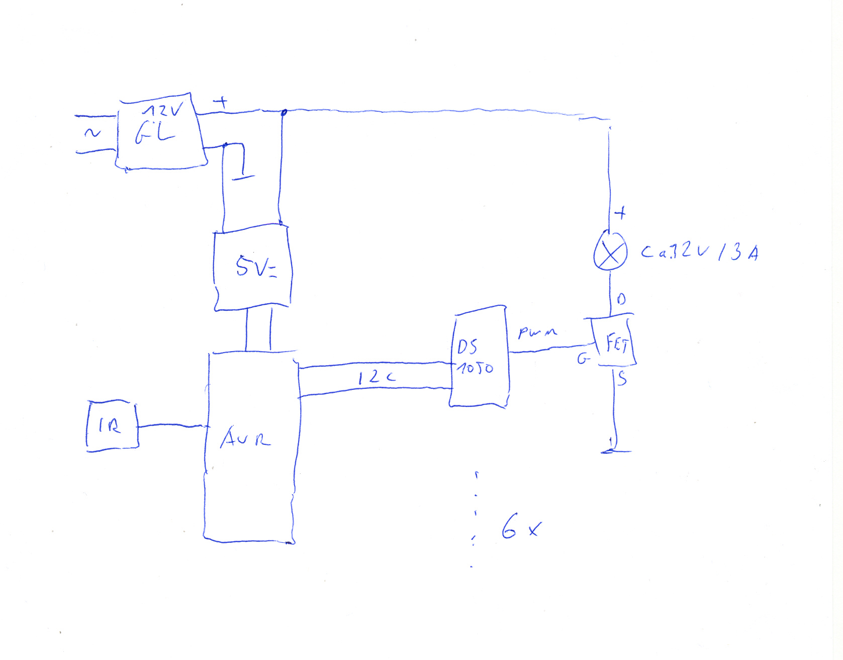

von Andi (Gast)
@all
nene mit Akku wird das nicht Betrieben, ich habe einen Trafo 300VA
12V da, die Spannungsversorgung wird gebraucht damit ich
Halogenlampen(6*35W) einzeln über PWM dimmen/ausschalten kann.
Das ganze wird wird sozusagen eine Wohnungbeleutung.
Das Prinzip wird so Ausschauen:
Fernbedinung steuert AVR ,AVR steuert ueber I2C Bus 6x DS1050 (Pwm
Chip) an ,DS1050 steuert MOSFET per PWM an>MOSFET die Lampe.
Da ich ja jede einzelne Lampe per PWM dimmen will, muss ich die Lampen
mit Gleichspannung betreiben.
von Andi (Gast)
Nachtrag: 12V~ ist ca.Gleichgerichtet 16,92V=
Der Regler muss demnach ca.5V vernichten.
@Andi,
wenn das so ist, dann kauf Dir einen fertigen Primärregler. Dahinter

von Andi (Gast)
Hab mal kurz skizziert was ich meine.
von Henning (Gast)
kannst deine überflüssige spannung durch nich ganz aufdrehen des wem
wettmachen. vieleicht mit ner spule die spannung noch glätten, aber
eigentlich sollte die lampe genug induktivität haben, sonst halt die
pwm-freq erhöhen
von Michael (Gast)
@ Andi,
was hälst du von einem klassischen Dimmer? Auch 12V~ kann man dimmen.
Die 6 Triacs brauchst Du ja nicht einmal kühlen. Und der
Schaltungsaufwand ist gering entgegen deiner Variante. Außerdem habe
ich die Befürchtung, daß dein PWM-Signal eine EMV-Schleuder wird.
Michael
von Andi (Gast)
Wäre auch nicht schlecht.
Suche halt eine Lösung wo man mit wenigen Leitungen (bei meiner Lösung
4) auskommt.
Will das "Steuergerät(AVR+Netzteil)" in der Mitte der Decke(da kommt
auch die 230V Leitung raus) anbringen.
Die Spot sind jeweils 3St. an der Linken und Rechten Wand anbracht.
Die 4 Leitungen wollte ich dann als "Halogen Drahtseil"
anbringen,weils besser ausschaut als ein Kabelkanal(Schlitze kann ich
und will ich nicht hauen (Stahlbeton Decke).

von Uwe Nagel (Gast)
Warum willst Du überhaupt eine stabile Spannung verwenden?
Dreh die PWM nicht ganz auf und Du hast den gleichen Effekt.
Eine Induktivität brauchst Du nicht, die thermische Trägheit der Lampe
sorgt schon dafür, dass sie nicht durchbrennt. Wenn sie zB. 500µs an
und 500µs aus ist kannst Du auch 24V Versorgung anlegen.
Bedenke, dass direkt aus einem Trafo auch keine stabilisierte Spannung
kommt, sondern die Spannung 100 mal in der Sekunde zwischen 0 und 17
Volt schwankt. Und trotzdem störts die Lampe nicht, nur der
Effektivwert der Spannung ist entscheidend.
