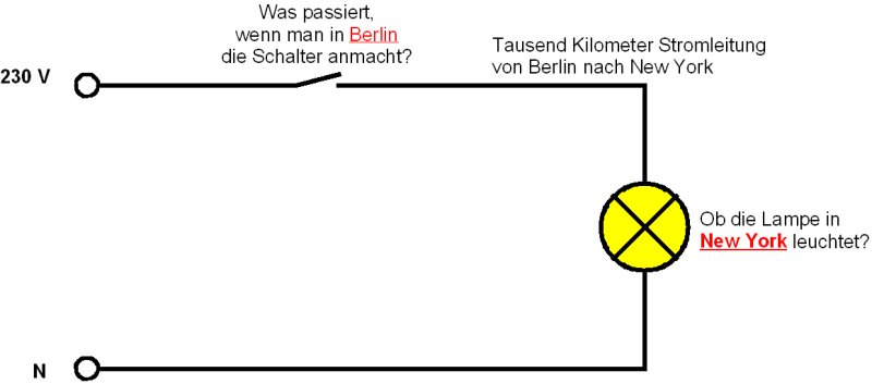

Hallo, mein Lehrer hat mir die Frage gestellt, wie es aussieht, wenn man in Berlin die Schalter umlegt, die Lampe in New York leuchtet? Ich habe mir dann gesagt, dass es nicht möglich wegen Querschnitt-Übertragung. Wie seht ihr?

> Hallo, Mahlzeit! > mein Lehrer hat mir die Frage gestellt, wie es aussieht, wenn man in > Berlin die Schalter umlegt, die Lampe in New York leuchtet? Welche Schalter? Ich seh auf dem Bild nur einen... > Ich habe mir dann gesagt, dass es nicht möglich wegen > Querschnitt-Übertragung. Keine Ahnung was du meinst aber bei 50Hz fällt der Skineffekt nun wirklich nicht ins Gewicht. Ich denke eher an den Widerstand der Leitung. > Wie seht ihr? Normalerweise auf zwei Beinen. Im Moment sitze ich aber an meinem Schreibtisch!

Wenn es sich bei der Leitung um Kupfer handelt kann das nicht funktionieren. Das sind ca. 6400km. Der Leitungswiderstand bei dieser Länge ist so hoch das am Ende nichtmal ein einziges Stromteilchen hinten rausfällt ;)
in New York leuchtet nix, da es deutlich mehr als 1000km sind! Die Lampe leuchtet, wenn überhaupt, in Frankreich oder bestenfalls dem Atlatik! Grüße Fangfrage
Ausserdem liegt die Leitungslänge in der Grössenordnung der Wellenlänge von 50 Hz (6000km). Da muss man das ganze also auch noch 'Hochfrequenztechnisch' betrachten...
Und zur Beantwortung der Frage des Threaderöffners: Es geht wohl darum, daß die Lampe in N.Y. zeitlich verzögert angeht. MfG Dirk

Bei 2,5 qmm und 12800 km Leitungslänge(Hin- und Rück) hat das Kabel ein R von ca. 91,5 kOhm.

Die Frage des Lehrers ist vom Stil her eher wie eine Scherzfrage (Berlin-N.Y. nur 1000km) zu sehen. Er möchte wohl hören, daß nach Umlegen des Schalters die Lampe in 1000km Entfernung mit einer Zeitverzögerung von einer dreihundertstel Sekunde angeht.
Die Frage ist unvollständig. 1. Die Entfernung ist falsch. 2. Es fehlen Angaben zu Leiterquerschnitt und Material (Von beiden Größen ist das Ergebnis abhängig.) 3. Es fehlen Angaben zur Lampe selbst. Ihr Innenwiderstand ist maßgeblich für das Ergebnis. In der vorliegenden Form kann die Frage nur beantwortet werden mit: In Abhängigkeit vom Leitermaterial, dem Querschnitt und dem verwendeten Leuchtmittel vielleicht.

Die Antwort ist doch relativ einfach: Theoretisch betrachtet ja, setzt aber vorraus das die Leitung ideal wäre, der Verbraucher ideal wäre und die Spannungsquelle ideal wäre. Praktisch, aufgrund der Idealfaktoren, nein. Ganz einfache Sache

Peter schrieb: >> die Leitung ideal wäre > Wenn eine Leistung aus 2,5² Kupfer verwendet wird, hat sie etwas 100kOhm > Widerstand - das ist doch ideal. Ich denke, die Intention war: Ein idealer Leiter hat gar keinen Widerstand.
> In beiden Fällen würde sich aber bei einer 60W Lampe wenig tun. Woher kommen jetzt die 60 Watt? Wenn ich eine LED anschliessen würde, hätte die 2,4mA und würde leuchten. BTW: Was spricht gegen eine 35mm² Leitung? Dann kämen immerhin gut 30mA zusammen und eine kleine Skalenbirne locker zum leuchten.

Wie kommst du zu dieser kühnen Annahme? Wenn der Lampen Innenwiderstand
auch 90kOhm beträgt, liegt an der Lampe immerhin noch 115V an. Ist aber
dann nur eine kleine Lampe ;)
Die Lampe wird sicher leuchten, zumindest solange in NY die Sonne drauf scheint
Eine normale 230V-Glühlampe 25W fängt bei ca. 24V an sichtbar zu glühen. Nun wäre zu definieren ab wann sie "leuchtet" Summasumarum: Theoretisch ist alles eine Frage der Definition. Selbst wenn der Lehrer eine eine entsprechend niederohmige Leitung zur Verfügung stellen würde, bleibt immer noch die Frage der Sichtbarkeit wegen der Erdkrümmung.

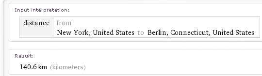

Q9 schrieb: > Man kann da noch ein bisschen dran rumfeilen, habe mich mit der Syntax > noch nicht beschäftigt: > http://www.wolframalpha.com/input/?i=resistance+copper+1.5+mm^2+distance+berlin+new+york 1. Für die Betrachtung der Stromleitung muß man die doppelte Strecke sehen (also laut Aufgabe 2000km). 2. Die Entfernung von Berlin nach New York sind nur 140,6km (siehe Anhang). Also eine Leitungslänge von knapp 300km.
> 2. Die Entfernung von Berlin nach New York sind nur 140,6km (siehe > Anhang). Also eine Leitungslänge von knapp 300km. Das war nun eine der wenigen angaben die vorhanden waren > Tausend Kilomater Stromleitung.

Noch was anderes habt ihr nicht bedacht. In der Aufgabe(Bild) steht "Tausend Kilometer Stromleitung von Berlin nach New York". Auch wenn es im Schaltplan so gezeichnet ist, steht dort nichts vom Rückweg der Leitung. Wenn man also die Spannung 230V in Bezug auf das Grundpotential in Berlin betrachtet, wäre es durchaus möglich, dass in New York die Lampe leuchtet... Und der Ozean beheizt wird. Aber was sind schon paar tausend Volt auf 1000 Kilometer...

Diese Aufgaben hängen immer vom genauen Kontext ab, in dem sie gestellt werden. In der Regel will damit demonstrieren, wie vorteilhaft es ist, die Spannung heraufzutransformeiren, wenn man lange Strecken überbrücken will. Eine 60W Birne hat einen Widerstand von ca. 880 Ohm. Um die rund 13000km von Berlin nach New York und zurück ohne zu große Verluste zu überbrücken, müßte ein Kupferkabel mit 6cm Durchmesser verwendet werden. Dieses hat dann einen ohmschen Widerstand von: R = 0,0178 x 10^-6 x 13000 x 1000 / 2,83 x 10-3 Ohm = 82 Ohm Jetzt ist noch zu berücksichtigen, daß 50Hz übertragen werden sollen, wobei der Wellenwiderstand der Leiteranordnung bestehend aus Hin- und Rückleiter ins Spiel kommt. Um Leistungsanpassung zu haben, müßte das Kabel so geformt werden, daß man 880 Ohm Wellenwiderstand erhält. Aber Leistungsanpassung ist ja garnicht erforderlich. Hier geht es ja nur darum, ob man die Lampe zum leuchten bringen kann. Wenn man das Kabel mit viel Kapazität und wenig Induktivität zwischen Hin- und Rückleiter herstellen würde, also beispielsweise durch Verwendung mehrerer miteinander verdrillter Leitungspaare, dann ergäbe sich wegen Z = SQRT (L/C) ein kleiner Wellenwiderstand, der unter Umständen deutlich kleiner ist als die Lampenimpedanz. In diesem Fall würde die angeschlossene Lampe eine Fehlanpassung bedeuten, bei dem das Kabel für das Elektrizitätswerk nur noch wie eine Kapazität aussieht. Mit genügend starkem Elektrizitätswerk, also genügend geringem Quellwiderstand, müßte die Grenzfrequenz des resultierenden RC-Tiefpaß noch genügend weit über 50Hz liegen, sodaß es möglich sein sollte, die Lampe zum leuchten zu bringen, obwohl das für das Elektrizizätswerk erhebliche Blindströme zur Folge hätte. Also, die Lampe müßte leuchten können und sie würde nach Umlegen des Schalters wegen der Tiefpaßwirkung des RC-Glieds verlangsamt hell. Kai Klaas
