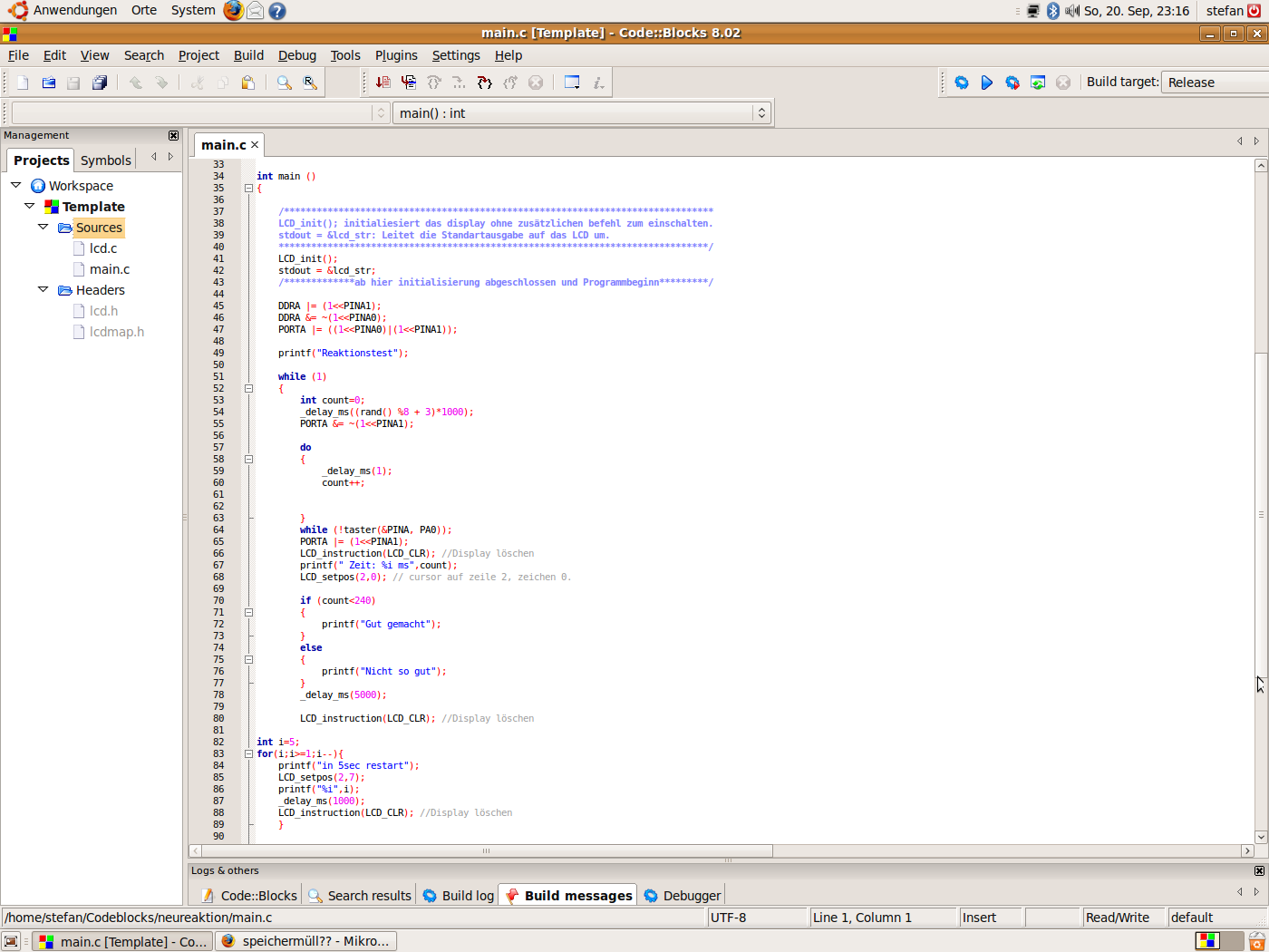

unten steht nur eine Ausklammerung wo vorher programmiert wurde und oben die Taster Entprellung. wenn ich dabei 20.mal die Zeiten ändere hängt sich die Übertragung wie oben beschrieben auf.
@ Stefan Strauß (stefan_str) >Dateianhang: Bildschirmfoto-1.jpg (163 KB, 27 Downloads) >Programm ist ok. >wirst bis auf den stil nichts finden Was schlimm genug ist! Quelltexte als Screenshot, und dann noch als JPG! AAAAAAAHHHHHH!! Schon mal was von Bildformaten gehört? MfG Falk
hallo hab an den Hersteller gemailt und der meint der Programmer ist defekt. @ falk schau mal bitte nach ob es am Programm liegt!
