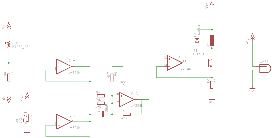

So nach längerer Zeit muss ich mich wieder melden. Ich habe inzwischen eine Fehlschläge hinter mit, aber die Kugel will einfach nicht schweben. Entweder sie klebt an der Spule, stürtzt ab oder sie hüpft und der Spule auf und ab wenn man sie von unten "stütz" und stürtzt ab wenn man die Hand wegnimmt. Als Kugel dient eine Eisenkugel mit 33mm Durchmesser. Für die Spule habe ich 250m Kupferdraht (0,5mm Durchmesser) auf einen Eisenkern mit 30mm Durchmesser gewickelt, wieviele Windungen das sind konnte ich nicht mitzählen. An 30V nimmt sie einen Strom von 1A auf. Die Schaltung befindet sich im Anhang, aber ich vermute dass ich sie ziehmlich vermurkst habe, es ist auch der erste Regler den ich baue. Der Fotowiderstand hat bei der stärksten Ausleuchtung einen Widerstand von 1.2K, bei Dunkelheit über 390K. Wenn die Kugel an der gewünschten Stelle schwebt, sollte er ca. 10K haben. Typ: A1060 Könnte jemand mal über die Schaltung schauen und sagen ob sie grundsätzlich falsch ist oder ob nur die Werte falsch dimensioniert sind? Ich hoffe es sind alle nötigen Informationen da, ich kann auch Bilder vom Versuchsaufbau posten.
Ein Fotowiderstand wird einfach viel zu langsam sein. Ich vermute, eine ganz einfache Lösung wäre eine einfache Lichtschranke mit Fototransitor. Strahl unterbrochen: Elektromagnet aus. Strahl nicht unterbrochen: Elektromagnet an.

+ PD Regler ist im Prinzip richtig aufgebaut. + Auch die Endstufe, die einen Strom ausgibt verhindert, dass die Zeitkonstante der Spule (L/R) wirkt. + Rohr an Lichtquelle und Sensor gegen Streulicht Als Alternative zur Solarzelle könnte man eine BPW34 mit Sammellinse verwenden. Jedenfalls nuss, falls man die Kugel mit der Hand auf- und abbewegt ein stetiges Analogsignal zu messen sein. Wie oben erwähnt - Transistor schaltet ein- bzw aus wird nicht gehen. Man könnte einen PD Regler wie oben aufbauen und danach ein PWM ausgeben.

Hallo, bei deiner Schaltung wird die Spannung an der Solarzelle ausgewertet. Besser ist es den Strom der Solarzelle auszuwerten. Lösung a) Parallelwiderstnd zur Solarzelle b) Strom der Solarzelle in Spannung umwandeln. z.b. OPV R vom Ausgang au (-) Solarzelle von (-) auf Masse (+) auf Masse (sollte diese Schaltung schwingen - 100pF zusätzlich in die Rückführung) >> Kann man anhand dieser Beschreibung sagen, was ich ändern muss um das >> Schwingen der Objekte zu verhindern? C1 zu vergrößern? Ja , da man in der Schaltung P und D nicht getrennt einstellen kann. Würde verschiedene C versuchen. Vielleicht noch eine Empfehung zur Kugen: Günsig ist eine Blechkugel. z.B. von einem Beistiftspitzer. Oder Styropoor Kugel (besser noch Hohlkugel) und ein paar Beilagescheiben ankleben. Können wir einmal ein Bild der Anordung sehen? Das motiviert uns doch.

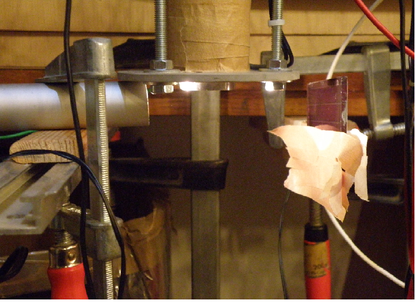

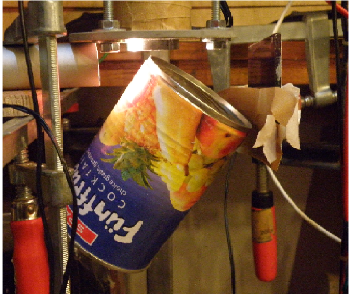

Hier sind die Bilder vom Aufbau. Da das alles erst das Versuchsstadium ist, sieht es recht wild aus. Den Regler habe ich bis jetzt noch nicht verändert, außer dass ich dem Kondensator (C1) einen 10K Widerstand in Reihe und dem 100K Widerstand (R12) einen 1nF Kondensator parallel geschaltet habe. Die Kapazität von C1 ist 339nF. Die Idee mit dem Widerstand und dem zusätzlichen Kondensator kommt aus dem oberen Artikel. Seither scheint die Konservendose ruhiger zu schweben und es ist mir gelungen, die Kugel schweben zu lassen. Allerdings gib es bei der Kugel ein anderes Problem: Sie schwingt nicht nur auf und ab, sondern links und rechts aus dem Lichtkegel des Lampe und wird dann angezogen. Dafür wird aber ein Vergrößern des Lichtkegels helfen.

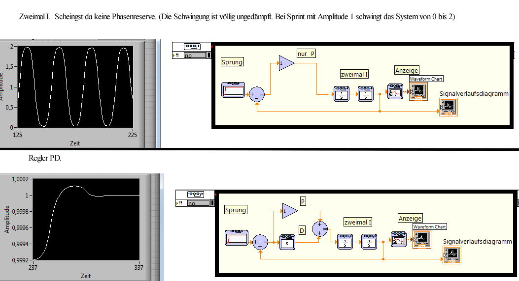

Anbei eine Simulation. >> Allerdings gib es bei der Kugel >>ein anderes Problem: Sie schwingt nicht nur auf und ab, sondern links >>und rechts aus dem Lichtkegel des Lampe und wird dann angezogen. Das liegt an der Form des Eisenkerns der Spule. Sollte für kleine Kugeln etwas zugespitz sein. PS Das Objekt (Kugel) soll einen scharfen Schatten auf die Solarzelle werfen. Gegebenfalls die Schraubenmutter oben mit schwarzer Farbe anstreichen um Reflexionen zu vermeiden.
Vielleicht noch eine Anmerkung: An der mit dem Pfeil gekennzeichneten Stelle dürfte kein Licht sein. Kommt vielleicht von oben ein reflektiertes Licht?
Ja das ist gut möglich. Ich baue gerade den Regler um, damit ich P und D-Anteil einzeln beinflussen kann. Um die Reflexionen kümmere ich mich nachher. Das mit dem Strom durch die Zelle werde ich nicht machen. Es fließen 27µA durch die Zelle und das Signal ist viel schlechter auszuwerten, da die 27µA sich kaum änderen, bis die Kugel viel zu weit oben ist und der Wert abrupt abfällt.
Noch eine Frage: Bei der Solarzelle sind im Bild "Querstriche erkennbar". Sind das vielleicht 3 Solarzellen in Serie wie von einem Taschenrechner? Falls ja -> gibt das ein Problem
Ja das könnte durchaus sein. Durch das Glas kann man auch erkennen, das die Schicht die meiner Meinung nach das Halbleitermaterial ist bei jedem Strich getrennt ist. Würde es helfen die Zelle um 90° zu drehen?
Eine Drehung um 90 Grad würüde schon helfen. Würde aber einen Widerstand parallel schalten. Wert: Bei Vollbeleuchtung, als ohne Kugel, soll ca. 0,5 Volt von der Solarzelle ein. ( Schätze 100- 1000 Ohm ) Günstiger währe eine 1 Elemet- Solarzelle.

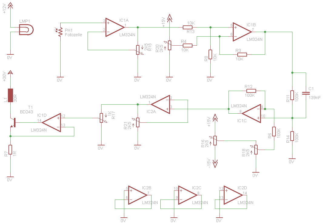

Ich habe die Solarzelle notdürftig geflickt. Nun versuche ich es mit der Schaltung im Anhang, mit welcher ich P und D Anteil getrennt einstellen kann. Aber zu mehr wie hüpfenden Büchsen bringe ich es wieder nicht. Spannung aus der Solarzelle liegt zwischen 1,7 und 2,3V. Kann mir jemand erklären wo ich anfangen muss? Es muss doch Ansatzpunkte geben um den Regler Stück für Stück einzustellen. Vom ewigen Potiwerte herumprobieren habe ich die Nase voll, das führt ja zu gar nichts.
Hast du mal die Version mit der Lichtschranke (Phototransistor) versucht ? Da hüpft nix. Ist allerdings ohne Regler. Aber dadurch, daß sehr schnell ein/ausgeschaltet wird, bewegt sich das Objekt immer genau an der"Schaltschwelle" der Lichtschranke.

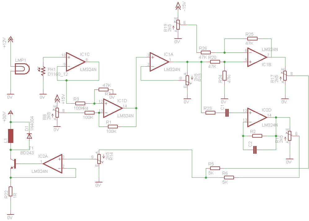

Könnte nicht jemand ein paar Erfahrungswerte posten wie ich jetzt weitermache? Ich komme nach wie vor nicht weiter, ich weiß nicht welche Bauteilwerte hier angebracht sind und nicht wie ich den Regler anfangen könnte einzustellen. Inzwischen habe ich auch fertige Schaltungen aus dem Internet ausprobiert, aber die funktionieren auch nicht, weil ich ja nicht die gleiche Spule und Fotozelle habe.

Kugel schwebt!!! Nach mehreren Tagen probieren, Einstellversuchen und einem Tipp aus dem Internet (Das Signal der Solarzelle war verrauscht weil die Zelle offenbar sehr empfindlich ist, ein RC-Gleid mit 10K und 100nF hat Abhilfe geschafft) schwebt die Kugel nun gut 7mm unter der Spule, Ruhestrom ca. 700mA. Ich war überrascht wie lange die Kugel im Magnetfeld rotieren kann wenn sie nur durch die Reibung an der Luft gebremst wird. Die Kugel wiegt überigens keine 80g sondern 160g (warum ich 80g geschrieben habe weiß ich auch nicht mehr...
