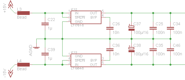

Hallo, ich habe auf einer DAC-Platine 2x die folgende Schaltung zur Versorgung der beiden DAC-Chips. Die negativ-Regler funktionieren einwandfrei, aber die zwei positiven LT1761 haben eine Schwingung auf den 5V. Beide Sägezahnförmig, Sprung nach oben und dann absinkend. Der eine mit 330Hz und 100mVpp, der andere 166Hz und sogar 500mVpp. Alle 4 Regler werden nach kurzer Zeit zu warm (da 10V drop), muss noch ein Kühlkörper drauf kleben. Aber die beiden negativen sind definitiv stärker belastet. Die Schwingung ist auch direkt nach dem einschalten schon da. Die Schaltung ist aufgebaut wie im Anhang, statt dem 1µ sind jedoch nur 470nF am Eingang bestückt. Sieht jemand einen erkennbaren Grund für diesen kleinen aber nervigen Fehler? Danke schonmal! Grüße
Der Kondensator am BYP-Pin muss mit dem Ausgang verbunden wedren und nicht mit Masse. Siehe Datenblatt LT1761-5. Mach das mal und berichte.
Zu viel Kapazität! Das mögen Low Drop Regler gar nicht, zumal diese eher zu schwingen Anfangen als 08/15 Regler. Selbst wennn dieser Regler stabil läuft durch die 100µF ist der kein Low Noise Regler mehr da die Kapazität am Ausgang die Regelung träge macht.
Ich wollte noch Sagen das der Bypass Kondensator falsch beschaltet ist. Schau mal in's Datenblatt.
Super danke, das wars. Muss wohl beim grüne Strippen ziehen das Datenblatt etwas zu ungenau angeschaut haben. Mal sehen ob sich die DACs jetzt noch besser anhören ;) Grüße
