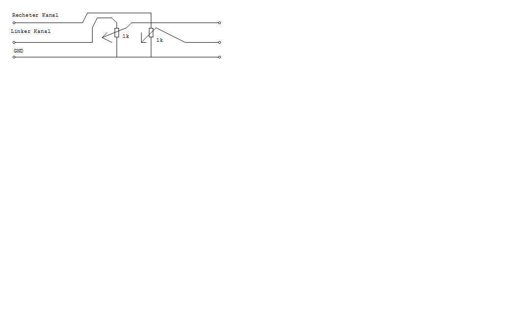

Hallo, ich habe ein 5.1 Soundsystem und habe das Problem, dass ich verschieden lange Anschlusskabel zu den einzelnen Boxen habe. Zwei Boxen sind auf das rechte Signal geschalten und drei auf das linke. Der Subwofer ist extra. Ich möchte mir einen passiven Balanceregler bauen. Er sollte mit zwei Schiebereglern die Lautstärke der einzelnen Kanäle steuern können. Wie stelle ich das am Besten an? Was für einen Widerstandswert sollten die Schieberegler haben? mfg Jesus

Ich denke, du hast schon bemerkt, dass das nun kein 5.1 sondern bestenfalls noch verkrachtes stereo ist, ja? Stell die lautere Seite direkt an der Endstufe oder am Mischer etwas leiser und gut. Und guck mal nach, ob die Endstufe mit der niedrigen Impedanz der Seite mit drei Lautsprechern klarkommt. Die Dimensionen des Potis hängen davon ab, wo du es einbauen möchtest. Im Signalweg reicht ein simples Viertelwatt-Poti mit 1..10 Kiloohm. Im Lautsprecherweg kommts auf die Lautsprecher und die Beschaltung an.
Hallo, das würde ich auf jeden Fall for dem Verstärker machen, falls der Verstärker keine Balance regelung hat brauchst du nur 2 Potis (1K am besten Logaritmisch) siehe Anhang. Damit kannst du bei jedem Kanal die Lautstärke regeln. Ich bin nicht sicher aber ich glaube das ist was du suchst. Gruaß Lukas
> Ich denke, du hast schon bemerkt, dass das nun kein 5.1 sondern > bestenfalls noch verkrachtes stereo ist, ja? Natürlich habe ich dann keinen 5.1 Sound mehr. > Die Dimensionen des Potis hängen davon ab, wo du es einbauen möchtest. Ich habe es momentan so verbaut: Den Ipod schließe ich an den AUXin Anschlus meines Radios an. Den Kopfhörerausgang des Radios verwende ich als Anschluss für 5.1 Soundanlage (mit stereo Sound). Nun möchte ich zwischen Radio und Subwofer (5.1) die Schaltung für den Balanceausgleich dranhängen. > Hallo, > das würde ich auf jeden Fall for dem Verstärker machen, falls der > Verstärker keine Balance regelung hat brauchst du nur 2 Potis (1K am > besten Logaritmisch) siehe Anhang. Bekommt man solche 1k Schieberegler beim Magazinör? Ich glaube, du hast den Anhang vergessen. mfg Jesus

Sorry, dass ich es etwas ungenau beschrieben habe. Der gesamte Verstärker ist in der Subwoferkiste verbaut. Hintem am Subwofer sind alle anderen fünf Boxen angeschlossen. Ich möchte die Balanceausgleichschaltung vor den Verstärker schalten.
Sorry, ich habe den Anhang vergessen. Ich würde die kleine Schaltung vor den Verstärker (z.B vom Computer zum Verstärker) schalten, damit kannst du von jedem Kanal die Lautstärke einzeln regeln. Grüße Lukas
