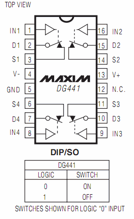

Hi, ich analysiere gerade eine fremde Schaltung. Im Moment geht es um den DG441. Im Datenblatt steht "The DG441 has four normally closed switches" Ich denke, das bedeutet die Switches sind bei LOW-Pegel elektrisch leitend, und visa vie bei HIGH-Pegel gesperrt. Ist das so oder liege ich eventuel falsch?
normally closed (NC) -> Öffner normally opened (NO) -> Schließer
Is so. Siehe Datenblatt Seite 1 links unten :-/
