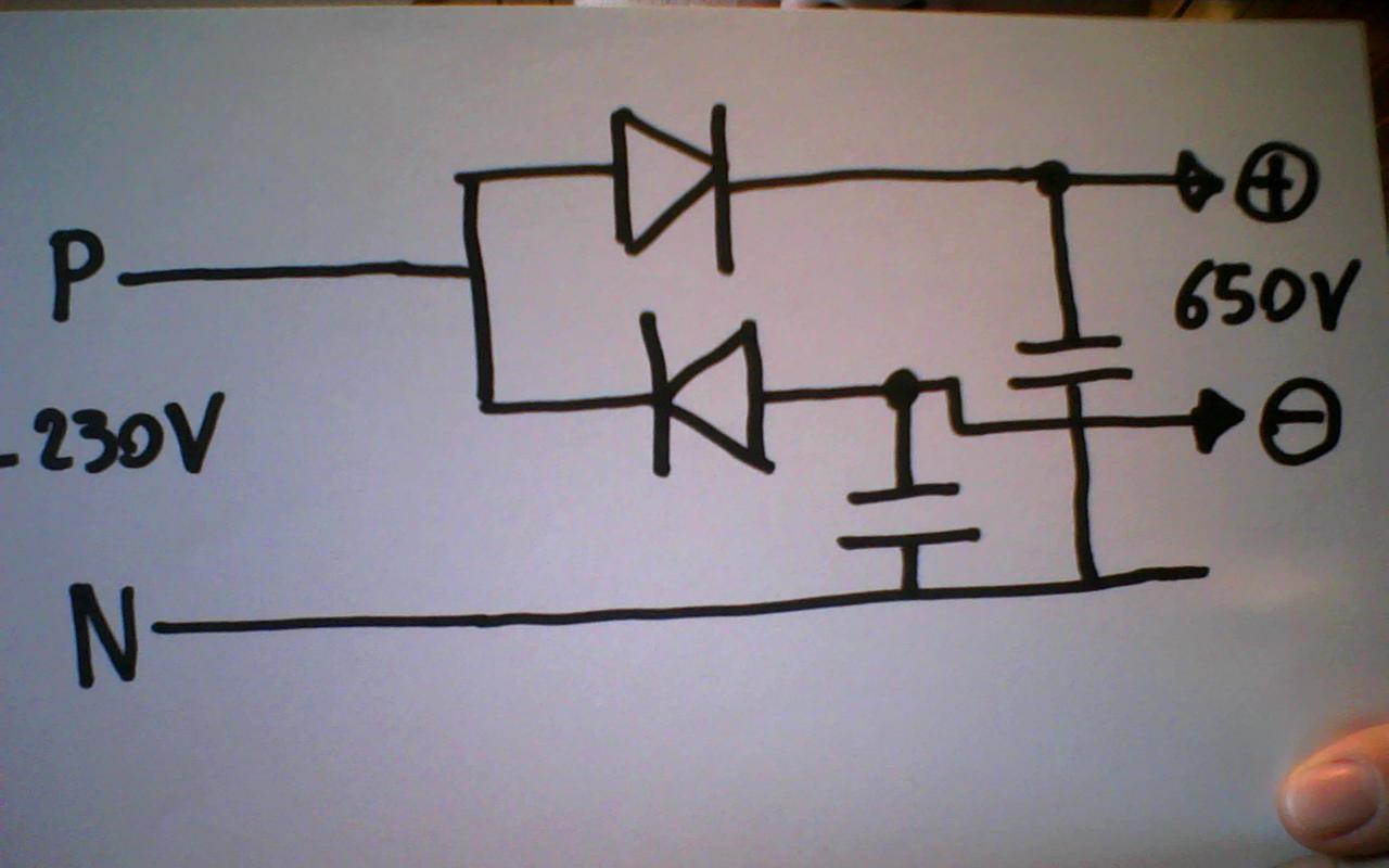

Oh, ich glaube ich lag falsch. Dann müsste es ja recht einfach sein, 650V Gleichspannung zu erzeugen? ( Bild )
Korrekt. Und mit genau dieser Schaltung arbeiten umschaltbare PC-Schaltnetzteile im 115V Modus. Im 230V Modus fehlt die Verbindung von N zum Mittelpunkt der Kondensatoren, dafür liegt N an den anderen beiden Dioden des Vollwellengleichrichters. So kommt in beiden Varianten die gleiche Gesamtspannung heraus.
Hast Recht, hab's grad im "Taschenbuch der Elektrotechnik, Vogel Verlag" gefunden ( meiner Meinung nach das beste Nachschlagewerk für Elektrotechnik ). Die Schaltung nennt sich "Delon-Schaltung". Hab sie quasi grad neu erfunden :-)
@ A.K. Hoffentlich arbeiten moderne PC Netzteile die Etwas Oberwellenfreundlicher ;-) Sie haben ja auch keinen Umschalter mehr...
Tröste dich, mußte gestern auch gerade mal wieder drüber nachdenken. Hier sieht man den Übergang vom Brückengleichrichter zum Kondensatornetzteil gut: http://silenceisdefeat.net/~lgtngstk/Sites/Strobe/Strobe.html
Nur sollte man die 200V der Dioden darin nicht ganz so wörtlich nehmen, denn die kriegen die volle Vss ab, also weit über 300V.
Ist knapp, stimmt. Aber: Die Dioden sehen das als Spannungsteiler, wenn die beiden Kondis gleich sind, weil der Pfad über die Netzspannung ein Mittenpotential erzeugt. Er hat also für eine nominelle Spitzenspannung von 340V durch 2 = 170V dann 200V-Dioden verwendet. Oh falsch gedacht: Die Kondis sind relativ groß und bestimmen damit das Mittenpotential. Also doch 340V über die Dioden.
Ich habe so eine Schaltung in einem Stroboskop drin. Nimm aner noch einen Begrenzungswiderstand im N-Zweig. Im ersten Moment sind die Kondensatoren nicht geladen, die Dioden bekommen etwas viel Strom ab. --> Nemmt sich "Stromflusswinkel" glaub ich.
