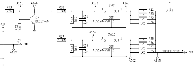

Problem: die Widerstände R21 bis R28 brennen sich wenn man den crushermotor aktiviert. (nicht immer). siehe den Schaltplan im Anhang Ich habe den Plan untersucht und festgestellt dass der Motor durch 2 parallel Triacs (SW10; SW9)gesteuert ist.===> ich habe solche Steuerung nicht gesehen ?? was ist die Rolle die SMD Widerstände (R21...R28)?? die Widerstände haben alle 1 Ohm, 0,25 W warum die Widerstände gehen defekt? ist diese Ansteuerung richtig? der Motor hat eine Leistung von 110 W bei 230 V der Motor ist zwischen A11(N) und A149 angeschlossen SW9 und SW10 sind Triacs von ST Hersteller Type ACS120 mit 2A Ich werde sehr dankbar bei jeder Hilfe und Unterstutzung

Widerstände brennen i.d.R. bei Überlastung ab. Bist Du sicher, daß der Motor okay ist? Die Widerstände R21 bis R24 und R25 bis R28 sollen vermutlich den Laststrom gleichmäßig auf die Triacs SW9 und SW10 verteilen. Die Wurzel aus [1 Watt / 0,25 Ohm] ergibt 2 Ampere max. je Zweig, also auch je Triac. Nun gibt's mindestens zwei Möglichkeiten: a) Entweder stimmt die max. Leistungsangabe der SMD-Widerstände nicht oder b) der Motor zieht für einen zu langen Zeitraum einen zu hohen Anlaufstrom (möglicherweise ist er auch blockiert oder hat gar einen Windungsschluß). Häng doch mal anstatt des Motors eine kleine (Glühfaden-)Lampe (mit z.B. 60W) dran. Brennen die Widerstände dann immer noch durch? Wenn nicht, ist's der Motor der Probleme macht.
>>> der Motor ist zwischen A11(N) und A149 angeschlossen >> Du meinst A145, oder? > der motor ist zwische A11 und A145 ---richtig Ich denke wohl eher zwischen A149 aund A145. So bald die Switches schalten ist A149 mit A11(N) verbunden. Wenn der Motor in einem ungünstigen Augenblick eingeschaltet wird kann sein Anlaufstrom ein vielfaches seines Nennstrom betragen. Hier stellt sich die Frage was die Schaltung vor dem Transistor Q2 macht? Gibt es ggf. eine Vorrichtung die den Motor im Nulldurchgang des Spannung einschalten soll. Um was für ein Gerät handelt es sich. Kann es sein, dass das Gerät nur im Leerlauf (unbelastet) eingeschaltet werden darf? Irgendwelche Hinweise in der Bedienungsanleitung?
Hallo Zusammen Der Fehler tritt nicht immer auf ,, Ich habe 2 Motoren parallel zwischen A11 und A145 angeschlossen und mehrmal aktiviert, die R21..R28 werden nicht vebrannt.. ich habe den Anstiegstrom gemessen (ca 4 bis 5 A). ich habe den motor geblockt und den Strom gemessen --Ca 2,9 A Meine Frage : ist die Ansterung mit 2 parallel triac korekt ist ?teuert ? waere dann nicht sinnfoller mit 1 Triac (5 A) den Motor anzusteuern anstatt 2 parallel Triac ? und ohne Widersataende ? was kann man als loesung vorschlagen? die Frage: was die Schaltung vor dem Transistor Q2 macht?? R43 ist mit der Port der microcontroller verbunden Vielen Dank fuer Ihre Hilfe
> Der Fehler tritt nicht immer auf ,, Ich habe 2 Motoren parallel zwischen > A11 und A145 angeschlossen und mehrmal aktiviert, die R21..R28 werden > nicht vebrannt.. Laut Datenblatt von ST (Seite 4/11) http://www.st.com/stonline/products/literature/ds/9469/acs120.pdf soll der COM-Anschluss (Anschluss A11) des ACS120-7SB an N (Null- bzw. Neutralleiter) angeschlossen sein. An den OUT-Anschluss (Anschluss A145) des ACS120-7SB wird die Last (in Deinem Fall der Motor) angeschlossen. Der zweite Anschluss des Motors muss an L (Außenleiter bzw. Phase) angeschlossen werden. Dies kann doch nicht A11 sein, oder? Kann es sein, dass Du den Motor mittels ACS in irgendeiner Weise kurzschließt? Mit freundlichen Grüßen Guido

Hallo Guido Das Datenblatt habe ich angehängt.. laut das datenblatt der Motor kan 110 W +/- 15% bei 115 V/ 60 Hz. ich habe den Anstiegstrom gemessen ~ 5 A, kan den Anstiegstrom der Ursacher des problems?? Besten Danks
Hallo Radi, oben schreibst Du > der Motor hat eine Leistung von 110 W bei 230 V Laut Datenblatt hat der Motor jedoch eine Nennspannung von 115 V. Hat Deine Spannungsversorgung 230 V oder 115 V? Aus meiner Sicht sind Deine Darstellung(en) etwas verworren. >ich habe den Anstiegstrom gemessen ~ 5 A, Was meinst Du mit Anstiegstrom? Ist dies der Stromanstieg beim Einschalten? Beachte bitte, dass der maximale Einschaltstrom eines Wechselstrommotors (induktive Last) entscheidend davon abhängt bei welcher Phasenlage Du ihn einschaltest. Mit freundlichen Grüßen Guido
Hallo Guido Der Motor hat eine Leistung von 110 W bei 115 V (meiner Fehler) Stromanstieg = Einschaltstrom ist der Stromanstieg beim einschlaten wie kan man gegen den hoher Stromanstieg schutzen ? Danke
Hallo Radi, ehe Du irgendwelche Schutzmaßnahmen einleitest solltest Du den maximalen Einschaltstrom (Anlaufstrom) des Motors genau kennen. D. h. Du musst bei Deinem Test genau zum richtigen Zeitpunkt der Phase einschalten. Im Datenblatt des Motors steht etwas von "Starting Voltage: 81 V MAX". Sagt Dir dies etwas? Im Zweifel solltest Du Dich hierüber mit dem Hersteller des Motors unterhalten. Mit freundlichen Grüßen Guido
Hallo Guido Ich habe einfach die Widerstände (1 ohm 0,25 W) mit (1 Ohm; 0,5 W )ersetzt und hat es zurzeit funktioniert. Ich werde mit dem Thema Starting voltage des motors forschen Vielen Danke
