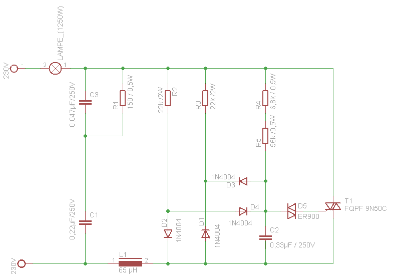

Hallo, ich habe die im Anhang befindliche Schaltung in Betrieb. Sie soll die angeschlossene Lampe (1250W) dauerhaft dimmen.Den Helligkeitswert kann man über R5 einstellen (normaler Weise sitzt hier ein Potentiometer). Die Entstörung (C1, C3, R1 und L1) sind momentan noch nicht implementiert. Ich habe folgenden unangenehmen Nebeneffekt, dass das Ganze ab und an sporadisch kurz flackert. Ich weiß nicht mehr weiter, hat jemand einen Tipp? T1 ist kein Triac, wie das Symbol darstellt, sondern ein MOS-FET (den habe ich im Eagle leider nicht gefunden). Gruß Mirko
Oo als triac-ersatz einen mosfet?! also das hab ich ja noch nie gesehen. das ist absoluter müll, erstens gehört an so einen mosfet kein wechselstrom dran. die dinger haben eine parasitäre antiparallalele diode, du kannst mit deiner schaltung folglich nicht unter 50% dimmen weil du die negative halbwelle nicht gesperrt bekommst. vermutlich hat die diode dem ding aber das leben gerettet... zweites problem ist die gate-ansteuerung. jagst du da allen ernstes 30V impulse mit dem ER900 drauf? armers mösfetchen... der darf maximal 20V gatespannung bekommen und außerdem fließt die spannung eigentlich auch nicht von alleine vom gate ab. das gate muß geladen und hinterher wieder entladen werden. einen mosfet per impuls bis zum nächsten nulldurchgang zünden wie einen triac oder thyristor ist also nicht möglich (außer du willst feuerwerk auf der platine). das ist also kompletter murk, erlös den armen mosfet und nimm einen triac wie es sich für dimmerschaltungen gehört!

Hallo, ich muss ja gestehen, dass es sich um einen gekauften Bausatz gehandelt (Ebay). Mir war auch neu, dass der ganze Spaß mit nem MOS-FET läuft. So tief stecke ich jedoch nicht in der Materie und habs einfach hingenommen (nach dem Motto, die wissen schon,was sie tun). OK, danke erst einmal,ich werde mir morgen einen Triac besorgen und hoffen,dass es dann läuft. Ich Danke euch erst einmal für die Meldungen. gruß
Was setht denn auf dem vermeintlichen MOS-FET? Was für ein Typ ist das. Ich kann nicht glauben, dass das funktionieren kann...
Ein Blick ins Gira-Handbuch verrät, daß es auch PhasenABschnittdimmer mit MOSFET gibt. Es bleibt jedoch die groooße Frage, ob obiger Typ und obige Schaltung geeignet sind. Wahrscheinlich nicht.
Hallo, ne, der Bausatz ist 100%ig als 230V 1500W Lampendimmerbausatz ausgeschrieben (ist ein älterer Bausatz).Auch macht die Dimensionierung der restlichen Bauteile bei 24V keinen Sinn. Auf dem Bauteil steht: fqpf 9n50c (wie in der Schaltung angegeben) Wie gesagt ein MOS-FET-Einsatz war auch mir neu (so viele Schaltungen kenne ich jedoch auch nicht) Ich schaue heute Abend noch einmal, ob ich die mitgelieferte Dokumentation für den Bausatz finde.

Ja, bei einem PhasenABschnittdimmer, geht es auch nicht anders. Denn ein einmal durchgesteuerter normaler Tyristor/Triac lässt sich nicht wieder abschalten (erst im Nulldurchgang geht das). Es gibt aber auch GTO-Tyristoren, mit denen das gehen könnte.
Das Datenblatt meint bei 9n50c 500V MOSFET. Prüft selbst. Da mir 500V bei gelegentlichen Spannungsspitzen noch etwas knapp erscheinen, könnte er über 500V durchaus ähnlich wie eine Z-Diode wirken.
Oh man, da hab ich ja was angestoßen.Ich habe das Datenblatt für den Bausatz gefunden.Da steht leider nicht viel drauf: Lichtdimmer 1500Watt Betriebsspannung: 220V (soviel zum Alter des Bausatzes) Belastbarkeit: 1500Watt LE024 Qualitätsbausatz Made in Germany Zumindest steht im Bestückungsplan (Triac Q4006 oder TIC 226D, AC06DGM) - ergo ist der MOS-FET da am vollig falschen Platz. Sorry, ich versprech die anleitung das nächste Mal nicht gleich weg zu werfen. Fragt sich nur, warum die Jungs damal ds Teil da rein gepackt haben. Ok, ich werde jetzt einen Triac reinpflanzen und hoffen, dass die Platine dann korrekt arbeitet. Vielen Dank für eure Einwürfe/Mühen. Gruß
