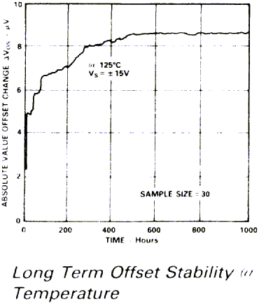

von Kai Klaas (Gast)
Hallo Anja,
>Meine derzeitigen "Vergleichsnormale" sind 2 LM399 (Beheizte 7V
>Referenzen) die ich seit ca. einem Jahr kontinuierlich betreibe. Von der
>Theorie her müßte ja die Alterung abnehmen. Was ich beobachte ist daß
>die beiden Spannungen im Mittel (mit Ausreißern) nahezu linear um
>2uV/Tag aufeinander zu driften. Erwarten würde ich eine Abnahme der
>Drift über der Zeit.
Also, was abnimmt ist die Änderung der Änderung, nicht die Änderung
selbst. Die lineare Änderung mit der Zeit, die du gerade beobachtest,
ist bereits der optimale Zustand!
Man kann das schön an dem Bild im Anhang erkennen. Dort ist der
beschleunigte Alterungsprozess (Burn-In) eines OP27
Operationsverstärkers mit seiner Offsetspannung zu sehen. Das Bild
stammt aus einem alten Datenbuch von Analog Devices. Man erkennt schön,
daß die Änderung am Anfang besonders groß ist, dann abnimmt und
schließlich in eine konstante Änderung übergeht. Gegen welche konstante
Änderung das Ganze driftet hängt vom jeweiligen Chip ab, so wie du auch
gerade beobachtest. Die beiden Referenzspannungen müssen aber keineswegs
von beiden Seiten gegen einen konstanten Wert driften, sondern die
Änderung eines jeden Chips kann individuell gegen eine ganz bestimmte
konstante Änderung driften, also der eine beispielsweise gegen
+10ppm/1000h und der andere gegen +25ppm/1000h, oder der eine gegen
-25ppm/1000h und der andere gegen +10ppm/1000h, oder oder oder.

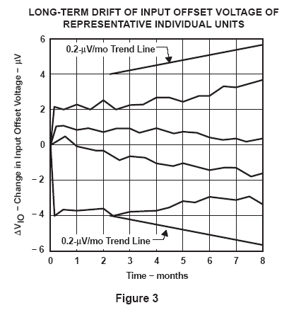

Siehe auch das Bild im Anhang, das die Offset-Drift eines OP27 von TI
zeigt. Die Offsetwerte streben nicht gegen einen konstanten Wert,
sondern bestenfalls gegen eine konstante Änderung.
Kai Klaas
von Anja (Gast)
Hallo Kai,
lassen sich die Alterungsangaben von OPs 1:1 auf Referenzen übertragen?
Bei LT habe ich für Referenzen folgende Aussage (Seite 3)
http://cds.linear.com/docs/Application%20Note/an82f.pdf
> Another detractor from accuracy is long-term stability.
> The output of a reference changes, usually in one direction,
> as it ages. The effect is logarithmic; that is, the output
> changes less and less as time progresses. The units of
> long-term stability, ppm/sqrt(kh) (kh = 1000 hours), reflect the
> logarithmic decline of the output change vs time.
Daher bin ich davon ausgegangen daß beide Spannungen je für sich mit der
Zeit immer stabiler werden müßten. Und die Differenz in Folge ebenfalls.
Meine bisherigen Messungen sprechen leider dagegen, so daß ich
mich durchaus Deiner Argumentation anschließen könnte!!!
Hallo Anja,
der Offset des OP27 wird mittels Zener Zap Trimming auf dem Chip
abgeglichen. Dann könnte das Long-Term Driftverhalten der Offsetspannung
schon dem einer Zenerdiodenreferenz ähneln.
Bei den Zenerdiodenreferenzen sagt man, daß die Drift durch
Kontamination der Sperrschicht mit Ionen aus der Nachbarschaft, nämlich
Natrium und Wasserstoff erfolgt, die zu einer Veränderung der Breite der
Sperrschicht und damit der Sperrspannung (= Referenzspannung) führt.
Leicht einzusehen, daß das irgendwie einem exponentiellen Zeitgesetz
folgt und der Kontaminationsvorgang irgendwann "abgeschlossen" ist. Die
Frage ist nur, welche Zeitkonstanten da im Spiel sind. Wenn das sehr
sehr lange dauert, dann kann das für einen "kurzen" Beobachtungszeitraum
wie ein lineares Zeitgesetz aussehen, meint, du würdest ein
Kleinerwerden der Änderungsrate erst in ein paar Jahren beobachten.
