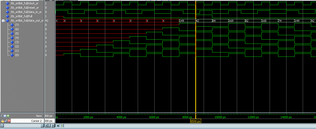

ich habe 8 bit serielle Daten, die ich parallelisieren möchte.
Dazu verwende ich ein 8bit Schieberegister.
Nun möchte ich, dass das Schieberegister einen Ausgang besitzt der
vermeldet, wenn 8bit komplett durchgeschoben wurden, also wenn quasi das
nächste Byte komplett am Ausgang anliegt und es abgespeichert werden
kann.
Dazu verwende ich folgenden Code:
entity schiebereg8bit is
   Port ( CLOCK_SR : in  STD_LOGIC;       --LVDS Takt
          RESET_SR : in  STD_LOGIC;       --Schieberegister Reset
          DATA_IN_SR : in  STD_LOGIC;     --serielle Daten Eingang
    FULL : out STD_LOGIC;        --Byte komplett
          DATA_OUT_SR : out STD_LOGIC_VECTOR (7 downto 0) --parallele Daten
end schiebereg8bit;
architecture Behavioral of schiebereg8bit is
signal AUSGANG : STD_LOGIC_VECTOR (7 downto 0);
signal COUNT_INT : integer range 0 to 8;
signal FULL_INT : STD_LOGIC;
begin
SR_8bit: process (CLOCK_SR, RESET_SR)
begin
  if (RESET_SR = '1' OR RESET_SR = 'H')
  then   AUSGANG <= (others => '0');
22
    COUNT_INT <= 0;
23
  elsif rising_edge(CLOCK_SR) then
24
    AUSGANG(0) <= DATA_IN_SR;
25
    AUSGANG(1) <= AUSGANG(0);
26
    AUSGANG(2) <= AUSGANG(1);
27
    AUSGANG(3) <= AUSGANG(2);
28
    AUSGANG(4) <= AUSGANG(3);
29
    AUSGANG(5) <= AUSGANG(4);
30
    AUSGANG(6) <= AUSGANG(5);
31
    AUSGANG(7) <= AUSGANG(6);
32
33
    if (COUNT_INT < 8)
34
    then   COUNT_INT <= COUNT_INT + 1;
35
      FULL_INT <= '0';
36
    elsif (COUNT_INT = 8) then
37
      COUNT_INT <= 0;
38
      FULL_INT <= '1';
39
    end if;
40
  end if;
41
42
end process SR_8bit;
43
44
FULL <= FULL_INT;
45
DATA_OUT_SR <= AUSGANG;
46
47
end Behavioral;
Nun ergibt sich daraus das Bild im Anhang.
Das Problem was ich habe ist, dass FULL erst auf High geht, wenn
eigentlich schon das nächste Mal geschiftet wird (siehe Cursor) und ich
dadurch wetten könnte, dass mein Byte am Ausgang nicht den richtigen
Wert trägt, wenn es ausgelesen wird.
Ich habe jetzt eine ganze Weile über diesem Problem gebrütet, aber komme
zu keiner Lösung. Wenn ich den Counter für Full = 1 auf 7 setze, beißt
sich das ja mit der Bedingung Counter < 8, weil es ja das gleiche ist.
Am besten wäre, wenn FULL = 1 gesetzt wird, wenn der Counter 8 erreicht
hat und dann eine fallende Flanke vom CLOCK kommt, denn dann liegen
ziemlich sicher die Daten korrekt an. Nur leider habe ich keine Ahnung,
wie ich das bewerkstelligen soll.
Ich hoffe ihr habt eine Idee?!
DANKE!!!
MfG Andreas

Was spricht dagegen, auf <7  und =7 zu prüfen?
Korrekterweise solltest du ja auch von 0 bis 7 zählen, derzeit zählst du
von 0 bis 8.
Das mit der fallenden Flanke ganz schnell vergessen, mit dem synchronen
Design zur steigenden wird schon alles so gemacht wie du es willst.
In der Modelsim-Konsole unten kannst du Pfeil-nach-oben bis zum ersten
Befehl drücken, dann wird das getan, was ISE macht.
Dein DATA_OUT_SR : out STD_LOGIC_VECTOR (7 downto 0)
hat 8 Bits (von 0 bis 7).
Also müsste doch auch dein Zähler von 0 bis 7 laufen...  :-o
Mit deinem Code machst du immer 9 Bits...
Das hier:
geht so kürzer:
    AUSGANG <= AUSGANG(6 downto 0) & DATA_IN_SR;

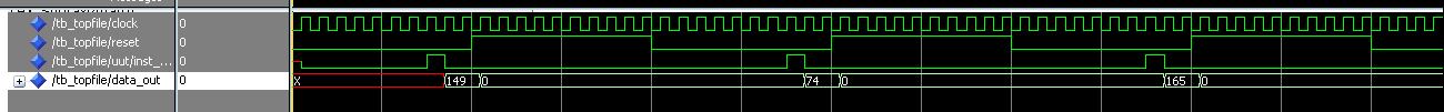

von Andi (loopy83)
Ja genau, das Problem mit dem Reset habe ich gerade gefunden und lange
ging nix. Ich frage im TopLevel Design den FULL Ausgang ab und lese in
Abhängigkeit davon die Daten des Schieberegisters aus.
Ich habe mir das jetzt so zurecht gebastelt:
Inst_schiebereg8bit: schiebereg8bit PORT MAP(
    CLOCK_SR => CLOCK,
    RESET_SR => RESET,
    DATA_IN_SR => DATA_IN,
    FULL => DATA_READ_EN,
    DATA_OUT_SR => DATA_OUT_INT
READ_EN : process (CLOCK, RESET, DATA_READ_EN, DATA_OUT_INT)
begin
  if rising_edge(CLOCK) then
    if (RESET = '1') then
      DATA_OUT <= (others => '0');
    elsif (DATA_READ_EN = '1') then
      DATA_OUT <= DATA_OUT_INT;
    end if;
  end if;
end process;
Nun habe ich aber das Problem, dass meine Simulation wie im Anhang
aussieht. Also die Daten nicht bei der steigenden Flanke von FULL
ausgelesen werden, sondern einen Takt später, was ja genau wieder falsch
ist. Ich vermute, dass meine Abfrage nach dem DATA_READ_EN (FULL)
Probleme macht und dadurch einen Takt länger braucht.
Hat jemand eine Idee, wie ich das lösen könnte? Ich simuliere jetzt
schon ca. 1h... ich bekomme es entweder nicht übersetzt oder es
funktioniert nicht so, wie ich es mir vorstelle.
Sind das bei jedem die Probleme, mit denen man sich rumärgern muss? Also
wird es irgendwann besser und man bekommt einen besseren Überblick, auf
was man achten muss? Denn bisher ist es sehr sehr mühsam etwas zustande
zu bekommen... das ist nervenaufreibend und nicht gerade das Tempo, mit
dem ich eigentlich mein Projekt bearbeiten wollte.
DANKE!!!
von Andi (loopy83)
Hier der Anhang, hab ich vergessen anzuhängen... sorry!
Mach das Lesen kombinatorisch:
READ_EN : process (RESET, DATA_READ_EN, DATA_OUT_INT)
begin
    end if;
end process;
BTW:
Die Sensitivliste in deinem Prozess wäre sowieso überdefiniert:
begin
Dieser Prozess hinge nur von Clock ab:
READ_EN : process (CLOCK)
begin
