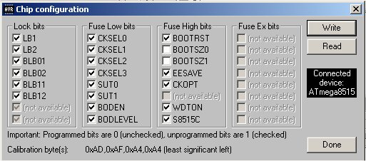

Hi, Ich möchte einen ATMega8515 bespielen. Ich habe in AVR Studio ein Hex File erzeugt. Dieses liegt ohne Fehlermeldung vor. Ich habe meinen ATMega8515 auf ein Steckbrett gesteckt. Angeschloßen sind: MOSI,MISO,SCK,RESET,+5V VCC,GND, Widerstand 10k Ohm zwischen Reset und VCC Ich benutze den AVR ISP MKII. Frage: Brauche ich zum bespielen des Controllers einen Quarz? Weitere Frage: Ich soll einstellen: "external Crystal" Die Fuse habe ich in PonyProg Format vorliegen. Das Foto hängt bei. Wie setzte ich dieses in AVR Studio um, da ist die Übersicht der Fuse ja anders. Danke
>Brauche ich zum bespielen des Controllers einen Quarz? Kommt drauf an ob der µC auf den internen Oszillator eingestellt ist. Wenn er aus der Stange kommt dann ist er auf den internen Oszi eingestellt. >Weitere Frage: >Ich soll einstellen: "external Crystal" >Die Fuse habe ich in PonyProg Format vorliegen. Das Foto hängt bei. Wie >setzte ich dieses in AVR Studio um, da ist die Übersicht der Fuse ja >anders. Da klickst du auf das kleine Symbol, wo AVR draufsteht, verbindest dich mit deinem Controller und klickst auf Fuses und da kannst du dein Clock einstellen, aber Vorsicht: ein Oscillator ist was anderes als ein Crystal...
Timo Pat schrieb: > Brauche ich zum bespielen des Controllers einen Quarz? Bei einem fabrikneuen: Nein, brauchst du nicht. Die Programmierfrequenz darf dann nicht höher als 250 KHz sein (1/4 von 1 MHz) > Ich soll einstellen: "external Crystal" Nachdem du das gemacht hast, brauchst du zum Bespielen des Controllers (und Laufenlassen eines eingespielten Programmes) einen Quarz.
Okay, ich versuch es sofort. Welche Einstellung wähle ich genau aus?`Da sind so viele mit unterschiedlichen Zeiten etc ... :(
Hallo Timo, Wenn Dein µC neu ist brauchst Du keinen Quarz. Er läuft dann mit dem internen Takt. Wenn Du einen Externen Takt als Fuse wählen sollst, musst Du einen Quarz anschließen. Sonst Sperrst Du Dich nach dem programmieren aus. Im AVR Studio werden die Fuses auch, wie hier "calibration Bytes" angezeigt. Du kannst die Fuses erst mal anklicken und die Bytes auf Übereinstimmung ansehen bevor Du brennst. das ist eine gute Kontrolle. Flo

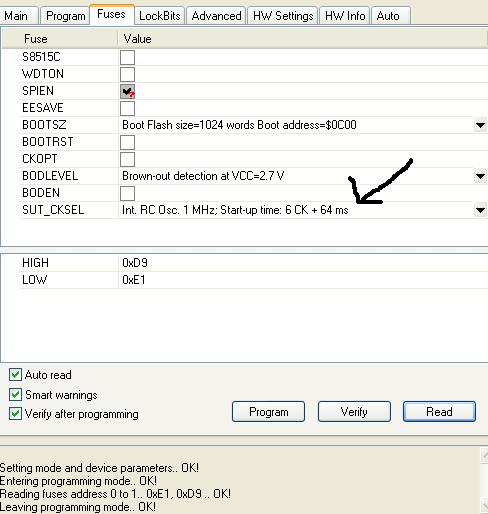

Hier meine aktuelle Einstellung die ich ausgelesen habe. Da wo der Pfeil hinzeigt muss ich was ändern? Oder noch woanders?
X1 Q 24,0-GW (Segor) 24MHz Grundton Quarz Ich finde da nichts mit 24 MHz...hmmm will nicht einfach was setzen ohne sicher zu sein. Wäre nett, wenn ihr mir nun verratet, welchen harcken ich wo machen muss. Danke :)

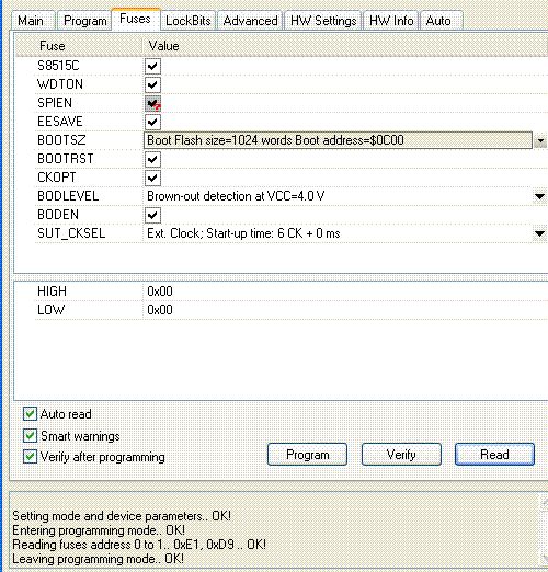

Ist 24 MHz schon high frequenz für den Controller? Welche Zeiten, welche Auswahl? Die Einstellungen habe ich nun gemacht. Sind die korrekt für meinen Fall?
Hi >Ist 24 MHz schon high frequenz für den Controller? Welche Zeiten, welche >Auswahl? Nein das ist schon 'to High. Der ATMega ist für max. 16MHz ausgelegt. >Sorry hier die Einstellung die ich nun habe Wenn du die Fuses schon so programmiert hast, hast du dich ausgesperrt. MfG Spess

extern clock gibt es drei zur Auswahl. ... + 0ms ... + 4 ms ... + 64 ms Ich denke ich nehme +0 ms startzeit Muss ich noch etwas anderes setzen oder NUR diese einstellung und sonst so lassen wie er im Auslieferungszustand war?
0ms plus BROWNOUT und External Clock (CKSEL3..0 0000) hat der Projektautor auch gesetzt. Kannst du nehmen. Den Artikel AVR Fuses kennst du? Mit dessen Hilfe und mit dem Datenblatt kannst du die vorgegebene Einstellung für PonyProg in die Einstellung für AVR Studio umrechnen. Das dauert für den Ungeübten ca. 1h. Denk dran: Nach dem Setzen der Fuses kommst du auf dem oben beschriebenen Steckbrettaufbau nicht mehr an den µC ran, weil du auf dem Steckbrett die externe Taktquelle nicht hast! Richtige Reihenfolge: 1. Firmware flashen 2. Fuses setzen 3. µC vom Steckbrett in die Platine einsetzen 4. Beten, dass es auf Anhieb klappt 5. hoffentlich nicht: Fluchen, weil es nicht auf Anhieb klappt Viel Glück!
