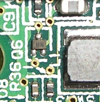

Hallo, ich suche einen Transistor im SC-70 oder SC-75 Gehäuse oder ählich (so genau ist meine analoge Schieblehre nicht). Er trägt den Code "HN" Weiss jemand, was das für ein Teil ist? SMD-Datenbanken liefern zwar informationen zum Code HN, allerdings ist dort das falsche Gehäuse, SOD-523 und Pinnzahl 2 angegeben, was nicht stimmen kann, da der Transistor ja 3 Pins hat. Auf einer Baugleichen Platine habe ich den Code "09" auf dem selben Bauteil erkennen können, allerdings liefert da jede Datenbank einen anderen Typ. Bin total verwirrt :-) Habe mal ein Bild vom Transistor angehängt. Weiss jemand, was das für ein Transistor sein kann? Vielen Dank schonmal. Gruß Andreas
... vieleicht das hier: HN 2SC4244 Tos - SOT323 Si npn Quelle: http://www.clivetec.0catch.com/SMD_CodesH.htm
Das könnte er sein, vielen Dank Andreas. Jetzt brauch ich nur noch eine Quelle, wo ich den besorgen kann. Oder einen Vergleichstyp, muss ich mal schauen, welcher mit dem Code 09 dem Transistor am nächsten kommt.
So, hab mal ein Bischen gesucht nach dem Code "09" müsste es sowas hier sein: DTC115TUA oder DTC115TKA http://www.datasheetcatalog.org/datasheets2/60/60647_1.pdf oder von NXP PDTC114EE http://www.datasheetcatalog.org/datasheet/philips/PDTC114EE_4.pdf Allerdings sind das alles NPN DTR R2 100K 50V 100MA und nicht wie der "HN" mit 20V Ich kenn mich mit Transistoren jetzt nicht so aus, aber welcher wert ist denn der Richtige, den ich vergleichen muss, oder sind die 2 vergleichbar? Das Gehäuse schein bei dem HN auch nicht das richtige zu sein, da der eingebaute nur etwa 1,5-1,6mm breit ist und nicht wie bei SOT232 2,0mm Zur Anwendung: Die Platinen seind jeweils aus einem Nintendo DS Lite, falls das hilft. Vielen Dank schonmal!
