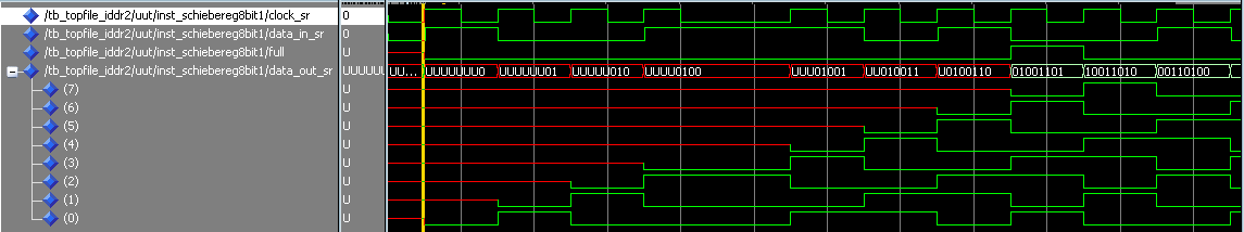

ich habe folgendes Problem.
Ich habe serielle LVDS Daten (8bit), die ich mittels eines
Schieberegsiters parallelisiere. Das klappt so alleine wunderbar in der
Simulation (SR_solo.png). Also die erste '1' wird auf Bit 0 des SRs
eingelesen und geschiftet, alle weiteren Daten werden korrekt eingelesen
und bei Full = '1' können sie dann ausgelesen werden.
Nun möchte ich aber die Daten auf der steigenden und fallenden Flanke
des Taktes auslesen. Dazu verwende ich ein IDDR2, welches mittels eines
DCM getaktet ist. Die Ausgänge Q0 und Q1 gehen jeweils auf zwei
getrennte Schieberegister. Aber hier übernimmt das SR statt der '1' am
Anfang eine '0' und dadurch stimmt die Ausgabe nicht mehr.
Ich habe nun testweise den Datenzweig der fallenden Flanke deaktiviert
und will wie zuvor auch nur die Daten der steigenden Flanke auslesen.
Diese Daten stammen aber diesmal von einem IDDR2, Ausgang Q0.
In dieser Konstellation tritt der Fehler auch auf... statt einer '1'
wird eine '0' im ersten Takt auf Bit 0 des SRs gelesen. Auch folgende
Takte stimmen teilweise nicht überein mit dem, was ich erwarte beim
Dateneinlesen (SR_IDDR2.png).
Wo genau kann der Fehler liegen, wenn das Schieberegister wunderbar
funktioniert, aber sobald ein IDDR2 dazwischen geschaltet wird, die
Eingabe in das SR fehlerhaft ist? Muss ich in dem Zusammenhang noch
etwas beachten?

Ich denke ich habe den Fehler gefunden.
Der IDDR2 erzeugt ein Delay im Datenzweig... der Takt ist laut
Simulation 100ps eher da als die Daten und daher kann auch keine '1'
übernommen werden.
Nun ist wieder die Frage: Wie kann ich die Daten synchron zum Takt
schalten?
Kann ich den Takt irgendwie künstlich durch ein paar Gatter schicken,
dass dieser die gleiche Laufzeit hat wie die Daten und beide wieder
synchron am Eingang des SRs ankommen?
DANKE!!!

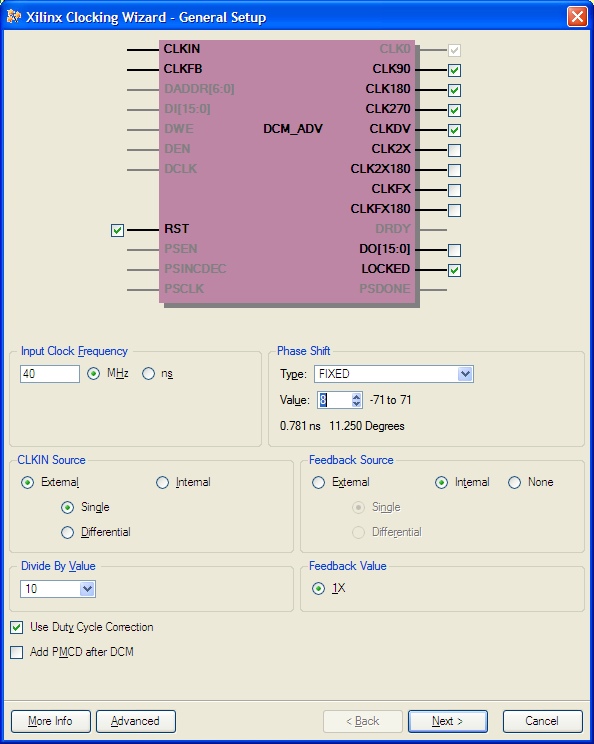

von Christian R. (supachris)
Für genau diesen Anwendungsfall gibts doch den DCM. Da kannst du die
Phasenlage aller Ausgangstakte zum Eingangstakt nochmal ganz fein
einstellen, im ps-Stufen. Siehe Bild -> Phase Shift
In der Hardware kann das dann durchaus noch mehr als 100ps werden. Da
musst du dann bestimmt nochmal am Delay drehen.
von Andi (loopy83)
Ach na klar... oh mann... die einfachsten Lösungen sieht man nicht...
Also stelle ich den Parameter CLKOUT_PHASE_SHIFT auf "FIXED", nur
welcher Parameter legt fest, wie groß das Delay ist?
Ich würde nur sehr ungern einen neuen IPCore einbinden. Den vorhandenen
editieren wäre mir fast lieber.
VIELEN DANK!!!
Na gut, du könntest auch das Datenblatt des DCM oder im User Guide
lesen, aber "PHASE_SHIFT = 5" wäre zum Beispiel eine Einstellung.
Ausrechnen, wieviel das ist, musst du aber selbst, die Formel steht im
Datenblatt.
von Andi (loopy83)
Kann man dieses Delay denn auch simulieren?
Ich habe nun doch einen neuen IP Core erzeugt und den VDHL Code kopiert
und anschließend versucht zu simulieren. Egal ob Phaseshift => 0 oder =>
255, das Simulationsergebnis unterscheidet sich in keinster Weise. Auch
im Größten Zoom ist kein Delay des DCM0 zum Eingangstakt sichtbar.
Das hier ist der erzeigte Code, den Phaseshift Parameter habe ich dann
wahlweise verändert, nur leider ohne Ergebnis:

Hab es jetz genauso gelöst, hab den Core direkt eingebunden. So kann man
ja auch recht einfach direkt über den Wizzard das Delay einstellen.
Nur leider kann ich kein Delay erzeugen. Der Versatz zwischen Daten und
Clock bleibt unverändert bei 100ps... keine Chance daran zu rütteln und
das Design zu ner vernünftigen Funktion zu bewegen.

Als einzelner Core, aufgerufen in einem eigenen Topfile in einem eigenen
Projekt funktioniert die Verzögerung des Ausgangstaktes auch nicht :(
Sind denn die Simulationsmodelle aktuell? Da gibts ja immer mal neue von
Xilinx. Es gab gerade beim DCM mal Probleme, da ging z.B. das LOCK nie
auf 1.
Edit: Ich habs eben mal getestet. Du hast einen Spartan 3e, stimmts? Da
scheint die Simulations-Lib einen Bug zu haben, da gehts tatsächlich
nicht (wohl aber in Hardware). Ich hatte das bisher am Virtex 4 benutzt,
und da klappts auch in der Simulation bestens. Ich weiß nicht, ob die
aktuellen Libs von Modelsim XE 6.4b zur ISE 11.3 das beheben, kann sein.
Ich arbeite noch mit 6.3c
