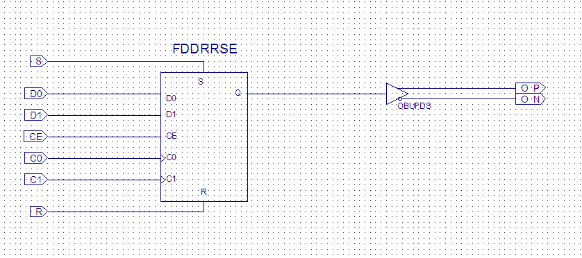

von John-eric K. (mockup)
Also ich hab das bei meinem TFT mit LVDS so gemacht wie im Anhang.
Ist nicht das komplette Projekt.
in der wrapper.vhd ist der DDR-FF
und im top_level.vhd ist die LVDS-Instanzierung
und bei mir läuft das so ohne Probleme.
Hast du vielleicht irgendwas vergessen?
Gruß John

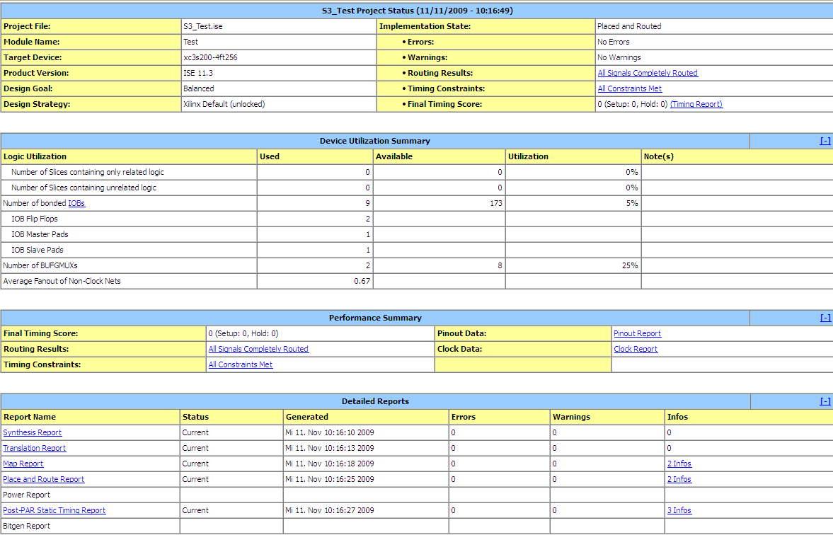

von Christian R. (supachris)
Sorry, mit dem IDDR hatte ich falsch gelesen oben.
Ich hab mal schnell getestet. Ein Mini-Design mit XC3S200 und der
Einfachheit halber die Schaltung drin. Keine Pins fest vorgegeben und
das Design läuft ohne Fehler oder Warnungen durch. ISE 11.3
Muss mal noch raussuchen, welche Pins man benutzen kann, dann meld ich
mich noch mal. Im Anhang auch das Design Summary und die verwendeten
IOBs.
von Michael O. (mischu)
Alles klar,
ich lade gerade ISE 11.1 herunter. Die Probleme habe ich mit ISE9.2.04i.
Noch installiert habe ich eine ISE10.1.  Leider fressen die blöden

gabs das nicht mehr, dass das kaputt ging. Die 11.3 ist sehr stabil
jetzt, hatte bisher noch keinen Absturz, und iMpact haben sie repariert.
Das war irgendwie kaputt gegangen bei der 11.1
Beta-Tester musst du wohl bei so riesigen Software Paketen immer
spielen. Allerdings kommen mit alten Versionen eben immer mal so blöde
Fehler rein. Die neueste ist schon meist das gescheiteste, wenn man
nicht gerade alte Virtex pro machen will....
Achja, die 11.3 ist sehr schnell geworden, viel schneller als die 9.x
Die ISE11.1 mit 9GB auf der Platte zu installieren war kein großes
Problem,
nur das Update läuft seit fast 3 Stunden und ist aktuell bei 115%.
(ich will nach Hause...)
