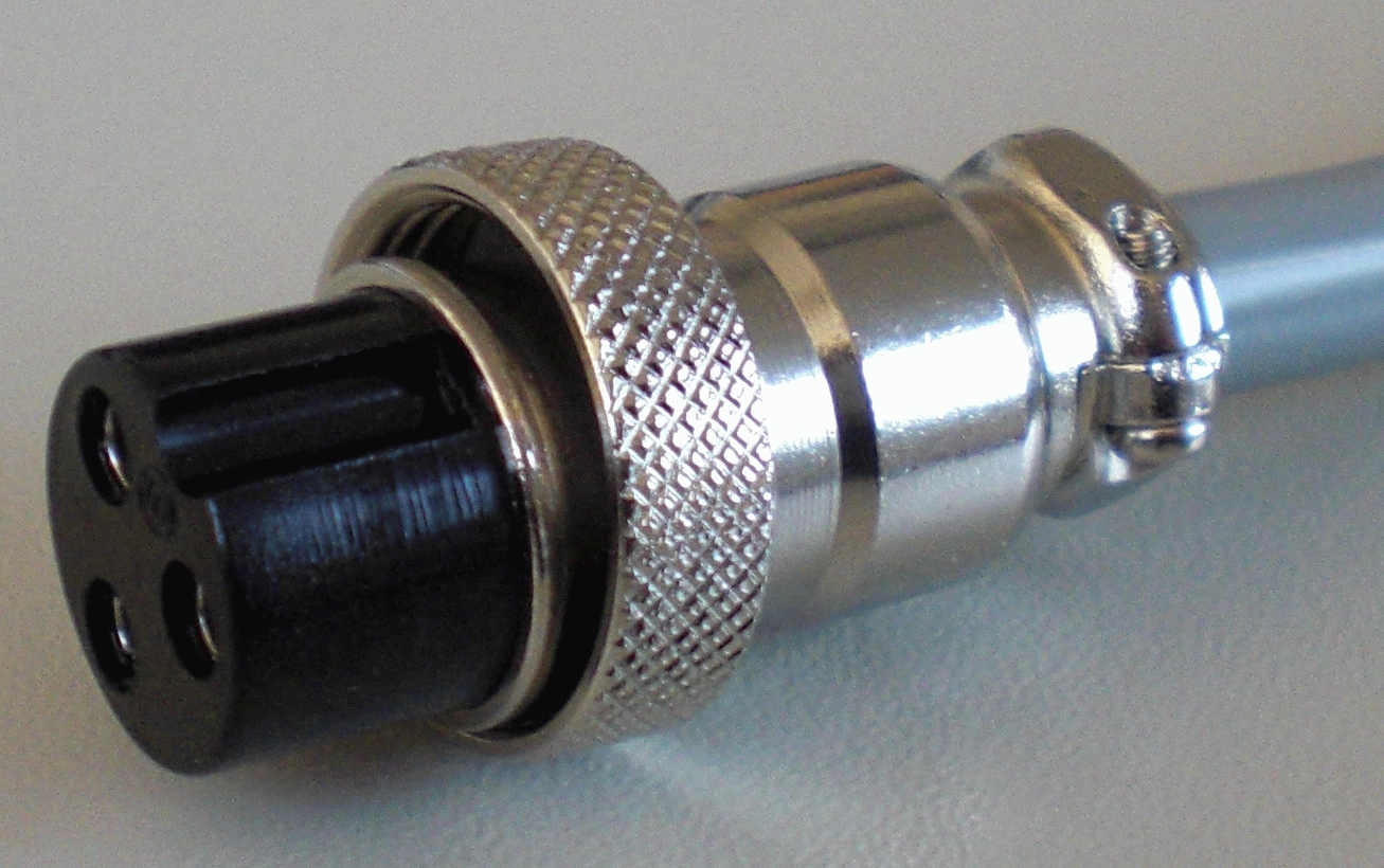

Hallo, kennt jemand diesen Steckertyp? - 3-polig - Überwurfring hat ein M16x1 Gewinde (sofern richtig gemessen) - Schwarzer Kunststoffstecker hat Durchmesser von 12,7 mm - Kontaktöffnung ca. 2,54 mm MfG! Peter
Guten Morgen, könnte evtl. ein Binder- Connector sein! http://www.binder-connector.de/ximages/1385347_718768fstl.pdf
Reichelt verkauft diese als Mikrofon-Kupplung f. Funkgeräte. Allerdings nur ab 4 polig aufwärts: http://www.reichelt.de/?;ACTION=3;LA=444;GROUP=C167;GROUPID=3241;ARTICLE=11162
Dieser Steckertyp wird als Mikrofon-Stecker oder Mikrofon-Kupplung bezeichnet und ist bei vielen Amateurfunkgeräten zu finden. Die dreipolige Ausführung ist heutzutage aber nicht mehr handelsüblich. In 4-/5-/6-/7-/8-poliger Ausführung gibt es sie samt passender Gegenstücke z.B. bei Reichelt Elektronik. Das einzige Mal, daß ich eine dreipolige Variante gesehen habe, war vor etlichen Jahren bei einem Funkgerät von Icom aus den frühen 70er Jahren. Habe die Buchse dann gegen eine vierpolige ausgetauscht...
Hallo, vielen Dank für die Antworten. Im Reichelt hatte ich (muß ich ehrlicherweise zugeben) die 4-polige Variante gar nicht gefunden. Und wenn diese 3-polige Variante nicht mehr aufzutreiben ist, werde ich wohl auch auf die 4-polige umbauen müssen. Momentan ist daran ein Taster angeschlossen Danke nochmals!!! Peter
Behringer benutzt genau diesen Stecker als Spannungsversorgungsstecker (vom Netzteil kommend) bei Mischpulten der MX-Serie. Evtl. kann man bei Behringer einen Tipp bekommen?! Gruß Andreas
vielleicht als unter 'Tuchelstecker' bei eBay oder Musikerläden zu finden? http://de.wikipedia.org/wiki/Tuchelstecker
