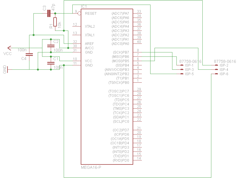

Hi, ich arbeite nun das erste mal mit einem ATMega16, davor nur mit ATMega8. Ich habe mal einen schaltplan der Grundschaltung erstellt und wollte frage, ob das so korrekt ist. Ist da was zuviel, fehlt da was? Achja: ich plane den internen Oszillator zu nehmen ;) darum fehlt der externe hier. Danke!
Ein paar weitere "grüne Punkte" verbessern die Lesbarkeit deines Schaltplans ungemein. Bist du sicher mit der festen Verbindung AREF und VCC. So könnte man schön Kurzschluss per Software machen indem man die interne Referenzsspannung ungleich der VCC einstellt. 47pF für den Resetkondensator, wie kommst du auf diesen Wert?
Da fehlen drei Junctions. Ach ja, man zieht GND und Vcc nicht durch den ganzen Schaltplan. GND kommt nach unten (waagerechter Balken). Vcc kommt nach oben. Warum liegt der Kondensator C3 zwischen Reset und Aref?
