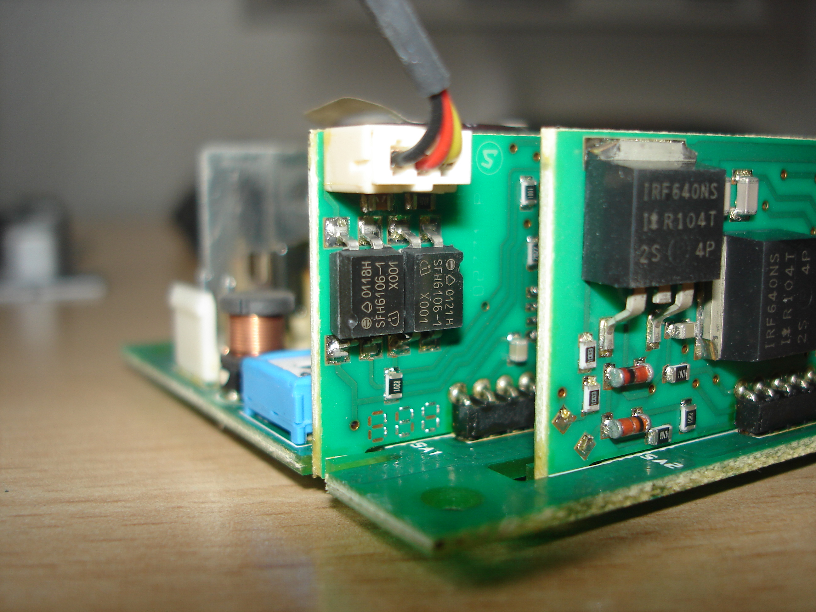

Hi, Ich besitze den PHILIPS Monroe LC6131 LCD-Projektor, bei dem aber nun die Lampe geplatzt ist. Da sich eine neue Lampe nicht mehr lohnt, will ich sehen, was mit alternativen Methoden erreicht werden kann, unabhängig vom Ergebnis. Die LCD Panels werden auch ohne Lampe angesteuert, der Beamer versucht währenddessen erneut die Lampe zu starten. Nur schaltet sich dieser nach zwei Minuten ab, sodass kein Bild mehr zustande kommen kann. Nun stellt sich nur noch die Frage, wie ich die beiden Optokoppler überbrücken muss, damit der Lampenüberprüfungsmechanismus außer Kraft gesetzt wird. Mit Multimeter kann ich umgehen, also sollten Messungen kein Problem darstellen. Als Anhang ein Bild der beiden Optokoppler. Bin für jede Hilfe dankbar, Gruß, Mensch

Zweitens: Beschriftung auf OK ablesen, Datenblatt suchen. Dann siehst du wie das verschaltet ist. im Einfachensten Fall mußt du einfach nur die LED zum Leuchten bringen.
