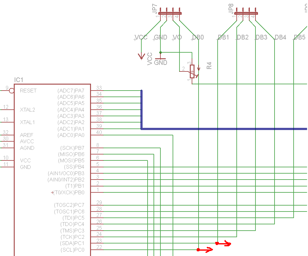

hallo freunde und C-kollegen ich will ein uhrenbaustein ansteuern und vielleicht noch ein paar temperatursensoren über I2C. das problem ist nur dass an den Pins SCl und SDA ein Grafikdisplay daranhängt (KS0108) (siehe Bild) ich will jetzt quasi an die beiden pins einfach anknüpfen siehe bild im anhang frage: geht das oder fängt das lcd dadurch zu spinnen an???? das wär nämlich supergut danke für alle eure antworten!!! martin!!!!!!!!!!!!

Wenn Du dafür sorgst, daß die /CS-Leitung des Displays bei Nutzung des I2C-Busses inaktiv ist (und also das Display seinen Datenbus hochohmig lässt), dann sollte es keine Störungen in der Richtung I2C->Display geben. Allerdings ist nicht gewährleistet, daß die Kommunikation mit dem Display nicht den I2C-Bus stört; die angeschlossenen I2C-Bausteine können das Gewackel an den Leitungen als I2C-Kommunikation missinterpretieren. Obendrein müssen die I2C-Leitungen mit Pullup-Widerständen versehen werden; diese könnten den Datenbus des Displays stören. Alternative: Display an anderen Port des µC hängen, oder I2C-Bus per Bitbanging als Software-I2C auf anderen ungenutzten Portpins implementieren.

mit ein wenig pech sendest du bei deinen LCD-daten ausgerechnet irgendeine master-anfrage. woher sollen die I2C geräte den unterschied zwischen LCD-daten und I2C daten erkennen? und wenn das passiert wird auch irgendein slave antworten und dir die LCD-daten müllen. es gibt I2C multiplexer, du könntest mit so einem baustein den I2C für die zeit abschalten in der du das LCD bedienst. in etwa genauso wie die steuerleitungen das beim LCD machen.
Hallo es würde doch mit so einem Analogschalter gehen oder? HCF 4066 (QUAD BILATERAL SWITCH FOR TRANSMISSION OR MULTIPLEXING OF ANALOG OR DIGITAL SIGNALS) http://www.datasheetcatalog.org/datasheets/90/206772_DS.pdf Hat 4 Switches genau das brauch ich doch. 1. SDA - Data1 Display 2. SCL - Data0 Display 3. SDA - SDA I²C Bausteine 4. SCL - SCL I²C Bausteine Den Rest wie gegenseitige Verriegelung mach ich per software und die 4 Control-Pins für den Switch hab ich auch noch übrig. PS: wäre immer noch an einer Software-I²C Lösung interressiert danke

Wie wäre es SCL(PC0) und SDA (PC1) mit Dioden entkoppeln und danach SDA und SCL mit Pullup Widerständen gegen VCC. Zu den Startvorrausetzungen gehört dass der I²C-Bus frei sein muss also SDA und SCL auf High. Es sollte eigentlich zu keinen Störungen kommen außer, das zufällig beim Datensenden zum LCD,eine gültige Adresse erzeugt wird und einen I²C-Baustein anspricht. Dürfte allerdings nicht vorkommen. Allerdings müsste man dafür sorgen, dass während Daten zu einem I²C-Baustein gesendet wird, keine Daten zu dem LCD gesendet werden. Z.B. durch einen Interrupt gestört wird.
Servus Klaus was genau meinst du mit ENTKOPPELN?? Diode in Reihe??? SDA sendet und empfängt ja in zwei Richtungen. versteh das jetzt nicht ganz bitte erklär das mal. vielleicht ne kleine skizze danke dere!
Hi! OK vergiss mein Vorschlag des würde nur in einer Richtung gehen. Hab aber trotzdem noch einen. zum Display müssen ja nicht jede µs Daten gesendet werden. Versuch es per Software so zu machen das Du Daten zum Display nur dann sendest wenn der I²C-Bus frei ist. Evtl. müsstest noch in DB0 und DB1 Widerstände reinhängen so 1K. Auf jedenfall müssen die Leitungen SDA und SCL gegen VCC geschaltet werden mit 4,7k.
Hab noch einen. Du könntest ja, das LCD auch an den I²C-Bus ran hängen. Das würde dir ein paar I/O's einsparen. Wenn dein LCD auch im 4-Bit-Mode angesteuert werden kann, brauchst nur einen PCF8574 wenn nicht dann eben zwei.
Vorschlag zu Güte Uhrenmodul und LCD Datenbus (via PCF8574) an den I²C Bus (=TWI-Bus). Steuerleitungen des LCD direkt an die µC Ports. Warum? Weil die teilweise Bidirektionale Übertragung von Daten und Steuerleitungen über einen PCF8574 für einen Anfänger etwas verwirrend sein kann. Die I²C Leitungen mit einem anderem Bus zu Teilen, davon halte ich überhaupt nichts. Das ist extrem anfällig für Fehler und der Aufwand steht in keinem Verhältnis zum Nutzen. siehe Rufus t. Firefly: "Obendrein müssen die I2C-Leitungen mit Pullup-Widerständen versehen werden; diese könnten den Datenbus des Displays stören." Die Displaydaten können wiederum unter Umständen wie I²C Bus-Signale aussehen, und könnten dir die Uhr umprogrammieren (sehr unwahrscheinlich, aber möglich). Der I²C hat nämlich keine /CS Leitung und ist deshalb immer aktiv. Weiterhin müsstest du für jeden Displayzugriff (bei Verwendung des Hardware TWI Moduls) das Modul abschalten (um die Leitungen freizugeben). Wenn du die Displaydaten gesendet hast muss du das TWI Modul wieder reinitialisieren, und danach den Bus aus dem evt. undefinierten Zustand herausholen (mindestens 8x Stopp-Kommando. nötig) Alles ein wenig kitzlig für erste Projekt. Wegen Software TWI haben mit die App-Notes von Atmel sehr weiter geholfen. So das ich teilweise auch auf einem ATMega8 SW-TWI verwende. Allerdings programmiere ich in Assembler. bis dann Hauke
