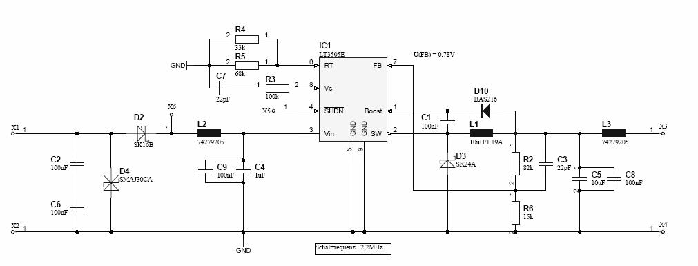

Hallo Hardwarefraktion, ich habe ein Design mit einem Schaltregler zur Versorgung. In einer Testschaltung belaste ich den auf +5V dimensionierten Ausgang mit 1A. Im unteren Spannungsbereich ist alle in Ordnung. Gemäß Datenblatt soll der LT3505 36V Eingangsspannung aushalten, kurzzeitig sogar 40V. In der Realität sind mir jetzt schon mehrere dieser ICs bereits bei ca. 28V abgeraucht. Ich habe mit unterschiedlichen Leiterplatten und unterschiedlichen Netzteilen gearbeitet und die Bestückung mehrmals überprüft. Bevor ich weitere ICs opfere, frag ich lieber im Forum, vielleicht hat jemand auch schon Lehrgeld in dieser Richtung bezahlen müssen.
Deine Schaltfrequenz ist zu hoch. Lies dir mal Seite 9 - 11 des Datenblattes durch.
yep 2,2 mhz sind deutlich drüber. bei 2-3A ausgangsstrom würd ich nicht über 100khz gehen.
mag sein daß er das nicht schafft. war auch nur eine generelle formulierung. ich seh bei netzteilen sowieso keine notwendigkeit für mehr als 500khz, außer wenn die superminifastunsichtbar klein werden müssen.
That's it. Die Schaltfrequenz ist definitiv zu hoch. Ich bin bei der Dimensionierung von einer minimalen Schaltdauer von tON(min) = 70ns ausgegangen, ein Relikt eines anderen Schaltreglers. Vielen Dank für die schnelle Hilfe.
Außerdem war die Spule recht knapp dimensioniert. 1A Ausgangsstrom != 1A Spulenstrom. Da geht noch der Ripple mit drüber.
Im Dauerbetrieb sollte die Drossel in der Tat einen um etwa 25% höheren Strom aushalten. Die 1A sind nur zum kurzzeitigen Testen. In der Applikation werden lächerliche 200mA entnommen.
