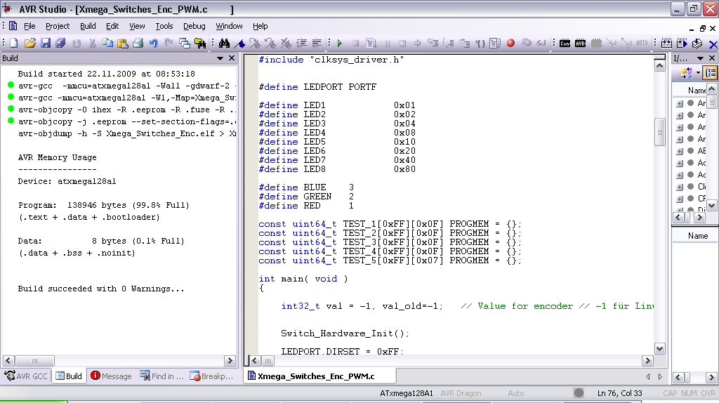

Gestern hab ich mal mit dem Dragon auf der Xmega Platine von Michael mit
dem ATXmega128 getestet. JTAG Programmierung und Debuggen geht
einwandfrei. Aus Mangel an einem großen Programm hab ich mal einige
große Arrays erstellt bis der Flash zu 99,7% voll war. Es dauert zwar
einige Sekunden bis der Debug Modus startet ;-) aber keine beschwerden
das es mehr als 32kb sind.

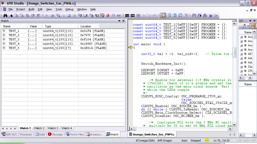

von M. M. (miszou)
Hi
für mich sieht es so aus als wäre keine Einschränkung vorhanden.
Zuerst nur über JTAG programmiert = Geht.
JTAG debuggen = geht, allerdings war der Flash des Xmegas nur zu 2%
voll.
Deswegen dachte ich evtl. sind nur die ersten 32kb debug fähig.
Also hab ich uint64 Arrays erstellt im Programmspeicher erstellt bis
kurz vor 100%. Dann noch mal über JTAG zum debuggen verbunden. Dauerte
diesmal auch eine gute Zeit bis ich meinen gelben Pfeil auf dem
Bildschirm hatte. Ab klick auf „debug“ bis zum Pfeil ca. 1min und 5 sec.
Gab aber keine Beschwerden. Im watch window Array anschauen geht auch,
allerdings ist das durchscrollen bei meinem kleinen EEE eine Qual bis
die neuen Werte sichtbar sind. Sobald ich wieder in Deutschland bin
werde ich das ausführlich mit meine Core 2 Duo noch mal testen.
Meiner Meinung nach scheint die Begrenzung tatsächlich nicht mehr
vorhanden zu sein.
Evtl. hat von euch jemand echten Programmcode dem er mal rumspringen
kann. Oder kann mir sagen was ich sonst noch testen könnte.
Gruß MISZOU
