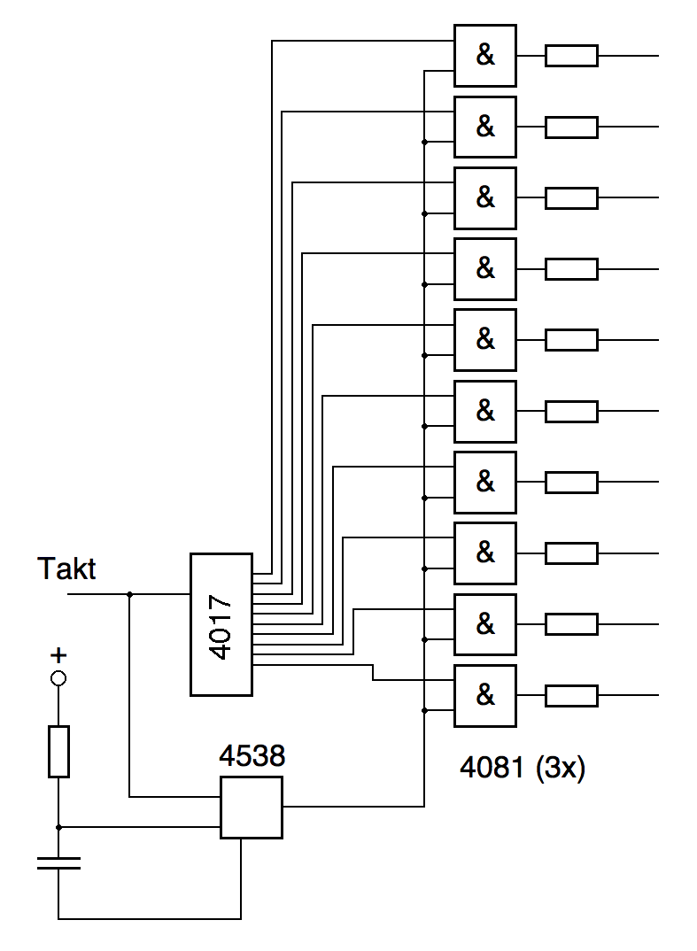

Hallo ich stehe vor einem Problem. Ich habe einen IC 4017 der nacheinader die Kanäle freigibt. Jeder Kanal steuert einen Mosfet an. Jetzt aber zu meinem Problem. Ich möchte das der Mosfet nicht durchgehend durchschaltet sondern nur einen Impuls von ca 500ms bekommt. Leider steht beim IC Ausgang die Spannung immer an wenn der Kanal herausgeschaltet wird. Vieleicht kann mir wer helfen. Es sollte einfach aufgebaut sein den ich würde das in 10 Kanäle einbauen. Ich denke mit einem Kondensator müsste das realisierbar sein oder? Danke lg Andreas

du könntest ein monoflop dahinter schalten. dann werdens aber viele bauteile.
Mein Vorschlag wäre ein Monoflop (z.B.: 4538) das vom selben Taktsignal wie der 4017 angesteuert wird. Und jeden Ausgang des 4017 mit einem UND-Gatter (4081) mit dem Ausgang des Monoflops verknüpfen. Das Funktioniert aber nur wenn der Zeitabstände, mit denen die Kanäle durchgeschaltet werden, gleich oder größer sind als die Zeit des Monoflops. Gruß John

John Bauer schrieb: > Mein Vorschlag wäre ein Monoflop (z.B.: 4538) das vom selben Taktsignal > wie der 4017 angesteuert wird. Und jeden Ausgang des 4017 mit einem > UND-Gatter (4081) mit dem Ausgang des Monoflops verknüpfen. Dann aber lieber mit einem Tristate-Bus-Treiber
Die genaue Beschaltung des Monoflops kannst Du dem Datenblatt entnehmen. Die hängt davon ab, ob Du mit positiver oder mit negativer Flanke triggerst. Als Zeitbestimmende Bauteile brauchst Du einen Widerstand und einen Kondensator am 4538. Als Ausgangswert kannst Du mal 1 uF und 470 kOhm versuchen (keine Gewähr: ist nur geschätzt für ca. 500 ms). Gruß John
Stimmt. Sind weniger Bauteile. Dann aber die Pull-down Widerstände nicht
vergessen um die Gates zu entladen.
John
