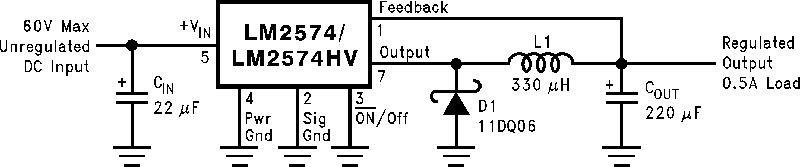

hatte ja erst einen LM2474 aber damit hatte ich die geleichen Probleme! da hatte ich folgende schaltung .
@ Christian M. (cooool39) >hatte ja erst einen LM2474 aber damit hatte ich die geleichen Probleme! >da hatte ich folgende schaltung . Tja, die im Bild gezeigte Eingangsspannung ist zwar nicht stabilisiert, aber doch gepuffert, eben durch einen grossen Elko. Dort direkt einen Trafo dranhängen geht nicht! Cin ist in diesem Fall viel zu klein! MFG Falk
