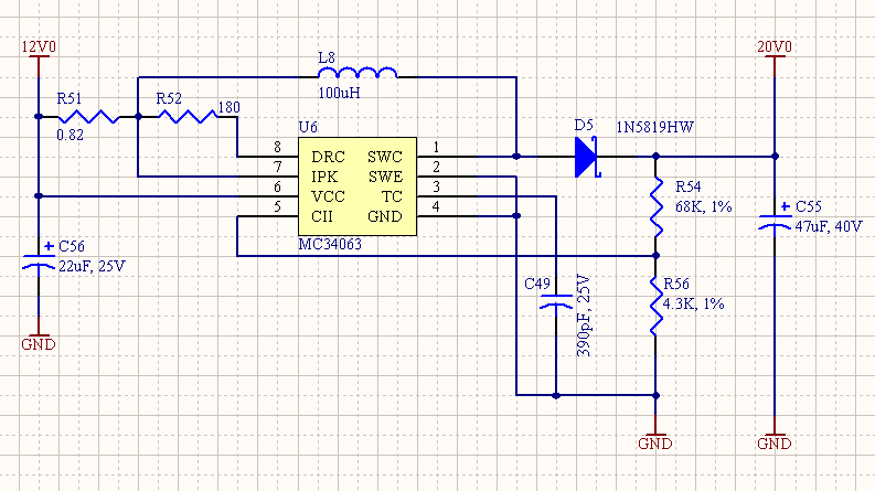

ich setze zwei MC34063 ein und möchte damit +20V und -20V erzeugen.
Dazu verwende ich zwei dieser Regler nach diesem Designtool:
http://www.nomad.ee/micros/mc34063a/index.shtml
Habe mich, soweit es geht, an die Werte gehalten, die dort gegeben sind.
Nun beobachte ich, dass beide Regler relativ schnell heiß werden und
nebenbei die Ausgangsspannung anfängt zu sinken (in beiden FÄllen
Richtung 0V).
Was genau kann die Ursache dafür sein?
Sind das die Auswirkungen des Temperaturdrifts?
Wie genau verhält sich der Regler bei Überlast, wobei ich diese
eigentlich ausschließen kann, denn bisher gehen beide Spannungen nur auf
einen Steckverbinder.
Ich bin etwas ratlos...
Vielen Dank!
MfG Andreas

von Benedikt K. (benedikt)
Falsche Spule verwendet?
Zeig mal einen Schaltplan mit den verwendeten Bauteilwerten.

ALs Spulen verwende ich folgende:
Wurth Electronics Inc
744031101
INDUCTOR POWER 100UH 0.25A SMD
Strom benötige ich um die 100mA auf beiden Potentialen, 200mA maximal.
Ripple, Frequenz etc. sind eher nebensächlich...
Vielen Dank!

Für 100 oder gar 200mA ist die Spule ungeeignet: Die geht ab 180mA in
die Sättigung.
Der Sättigungsstrom muss größer sein als das was als Ipk angegeben wird,
hier also >350mA bzw. 570mA.

Ich habe gerade die Entdeckung gemacht, dass der Spannungsabfall allein
durch die Temperatur beinflußt wird. Die Spannung fällt am Anfang recht
schnell ab und nähert sich dann langsam einem Wert (irgendwo bei 17V
oder sowas). Das dürfte das thermische Gleichgewicht mit der Umgebung
sein.
Wenn ich jetzt auf den Regler puste, bin ich wieder bei 20V...
Die URsache für den Spannungsabfall sei also gefunden, fehlt mir die
Ursache für die überhöhte Temperatur.
Wie kann ich auf einem Board eine Überlast nachmessen bzw. nachweisen?
Könnte ich Pin 2 anheben und den Strom messen?
Dann habe ich aber noch nicht den Ort des (Kurz)schlusses.
Weiterer Grund ist ja auch, dass es beide Regler betrifft, also wäre ein
Schluss zwischen -20V und +20V am wahrscheinlichsten.
Ich hoffe es kann mir jemand noch weitere Hinweise geben?
Erhitzen sich denn die Regler überhaupt bei Überlast?
DANKE!
Ich dachte das wäre klar:
Die Spule kommt in die Sättigung, daher fließt ein hoher Strom bis der
34063 abschaltet. Die Spule bzw. die nicht zu der Spule passende
Strombegrenzung ist also schuld.
Siehe dazu auch:
http://www.mikrocontroller.net/articles/MC34063#Wichtig_zu_wissen
von Andi (loopy83)
Was ist denn einfacher, die Strombegrenzung zu minimieren, sprich Rsc zu
tauschen, oder ist es hilfreicher eine neue Spule zu verbauen?
Also welches ist die beste Lösung und nicht nur Flickwerk?
Ich dachte immer, Ipk wäre der Maximalstrom, der fließen kann... dass
dieser beim Umschalten fließt und dadurch die Spule in die Sättigung
treibt, war mir leider nicht gewußt.
Wie gesagt, ich brauche so um die 100-150mA... mit der aktuellen SPule
komme ich bei Ipk 176ma auf gerade mal 50mA... das ist zu wenig.
Also kommt wohl nur eine andere Spule in Frage, nich wahr?
VIELEN DANK!!!
Ja, um eine Spule mit höherem Sättigungsstrom kommst du nicht herum. Zum
Testen kannst du mal versuchen Rsc auf etwa 1,8 Ohm zu vergrößern, dann
sollte die Schaltung zumindest bei geringer Last laufen.
von Andi (loopy83)
Ich teste gerade an dem 20V Regler... also die Stromaufnahme der
Schaltung ist gefallen, nur messe ich jetzt am Ausgang 60V statt 20...
Habe ein auf 2Ohm eingestelltes Poti statt dem Rsc eingelötet... das
kann ich mir nun gar nicht erklären...
Wenn du 60V misst, dann ist irgendwas am Spannungsteiler bzw. dessen
Anschluss am CII Pin nicht ok.

von (prx) A. K. (prx)
Jens G. schrieb:
> Ich denke, der Imax der Spule sollte erstmal egal sein, wenn noch keine
> Last dran hängt.
Das interessiert den MC34063A kein bischen. Wenn die Spule gegenüber dem
Nomad-Sheet nicht stark überdimensioniert ist, dann fährt der Strom ab
und zu auch ohne Last bis rauf zum dimensionieren Imax. Nur nicht so
häufig.
> Last dran hängt.
Nein.
Der 34063 verwendet keine PWM, sondern ein Art PFM. D.h. er fährt eine
Periode voll durch, egal ob im Leerlauf oder unter Last. Der
Spitzenstrom der Spule ist daher in beiden Fällen nahezu gleich.
Die falsche Spule ist der typische Anfängerfehler den jeder erstmal
macht, da die Funktionsweise des 34063 alles andere als einfach ist und
die Angaben im Datenblatt irreführend sind.
