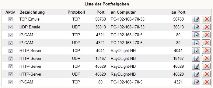

Hallo Forum, ich habe mir neulich die HAMA wireless IP-CAM M360 zugelegt, ich möchte es in meinem Laden als Überwachungskamera einrichten, sodass es ohne dass der PC an ist seine Aufgaben erfüllt. Nur ist mir jetzt nicht gelungen über eine dynamischen DNS-Anbieter zu verbinden. Ich habe bei Dyndns, No-IP und Selfhost eine DNS-Adresse geholt. Aber irgendwie komme ich nicht in meinem Router rein. Also so habe ich mir vorgestellt: IP-Camera im Laden über Fritzbox 7170 eine DNS-Adresse anbinden und über all wo es Internet gibt sollte man darauf zugreifen können. Der IP der Kamera ist: 192.168.178.5 AV-Control Port: 4321 Web Port: 80 Wie mache ich eine richtige Umleitung auf die IP-Adresse meine Kamera? Wenn ich die Portfreigabe bei Fritzbox mache, gibt es 4 versch. Protokolle, welcher davon soll ich den nehmen? Ich hatte schon bereits TCP und UDP von Port 4321 IP: PC-192-168-178-5 an Port 80 gemacht aber trotzdem kommt die Meldung dass keine Seite angezeigt werden kann. Im Fritzbox steht es auch dass bei DNS aktiviert und erfolgreich angemeldet sei. Aber auch keine Funktion. Die Ip-Kamera ansicht gibt es auch eine DNS-Funktion, die funktioniert aber irgendwie auch nicht. Ich habe mal ein Screenshot der LAN Einstellung eingefügt, vielleicht könnt Ihr mir weiterhelfen. Über eine ausführliche Anweisung würde ich mir freuen. Vielen Dank
Ray schrieb: > IP-Camera im Laden über Fritzbox 7170 eine DNS-Adresse anbinden und über > all wo es Internet gibt sollte man darauf zugreifen können. Wenn richtig konfiguriert, kein Problem. > Wie mache ich eine richtige Umleitung auf die IP-Adresse meine Kamera? > Wenn ich die Portfreigabe bei Fritzbox mache, gibt es 4 versch. > Protokolle, welcher davon soll ich den nehmen? Ich hatte schon bereits > TCP und UDP von Port 4321 IP: PC-192-168-178-5 an Port 80 gemacht aber > trotzdem kommt die Meldung dass keine Seite angezeigt werden kann. Im Warum hast Du in der Fritzbox den Port 4321 auf den Port 80 sowie den Port 80 auf den Port 4321 geroutet? Das kann so nicht gehen, wenn Du die Ports "über Kreuz" legst. Der Port und "an Port" in der Fritzbox müssen identisch sein, sonst klappt das nicht! Mach' eine TCP-Weiterleitung von Port 80 auf Port 80 und eine von 4321 auf 4321, dann geht es. UDP brauchst Du imho gar nicht. > Fritzbox steht es auch dass bei DNS aktiviert und erfolgreich angemeldet > sei. Aber auch keine Funktion. Bist Du Dir sicher, daß Dyndns nicht funktioniert? Das liegt an der falschen Portfreischaltung. Du kannst ja einfach mal schauen, ob ein ping an Deinen Domain-Namen Deine aktuelle IP ausspuckt. Servus Michael
