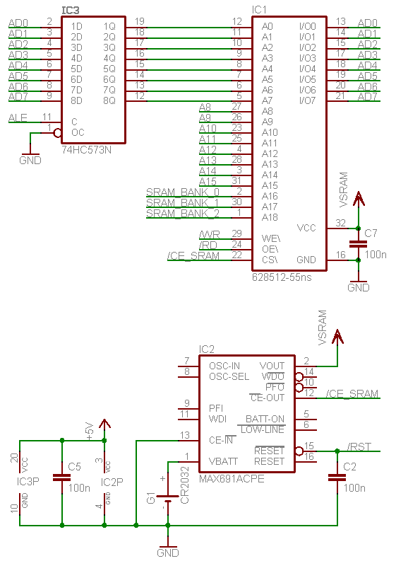

ich möchte an einen Mega128 (16MHz Quartz) 512k externes SRAM
anschliessen.
Ich versuche es im Moment mit folgenden Komponenten:
- 512k SRAM: 628512-55ns
- Latch:     74HC573
Leider funktioniert es nicht richtig: Ich beschreibe das SRAM, und
vergleiche danach den Inhalt => teilweise OK, teilweise Unsinn im
SRAM.
Ich habe die Vermutung das es am Timing liegt.
Sind meine Komponenten zu langsam ?
Mit welchen Einstellungen (Waitstates, Quartz) würden meine Komponenten
funktionieren ?
Welche Komponenten brauche ich für 16MHz ohne Waitstates ?
Vielen Dank für eure Hilfe !
Fiffi

Im Datenblatt steht, das für >8MHz die HC-bausteine ungeeignet sind.
Besser sind AHC.
Thorsten
von Thorsten (Gast)
Nochwas, zu wilde Verdrahtung bei /WR /RD und ALE könnte auch Probleme
bereiten.

Kann mir jemand mal die Beschaltung posten ,wie man denn nun das Ram mit
dem ATMega verbindet?
von Fiffi (Gast)
Hallo Daniel,
im Anhang meines ersten Postings...
Fiffi
