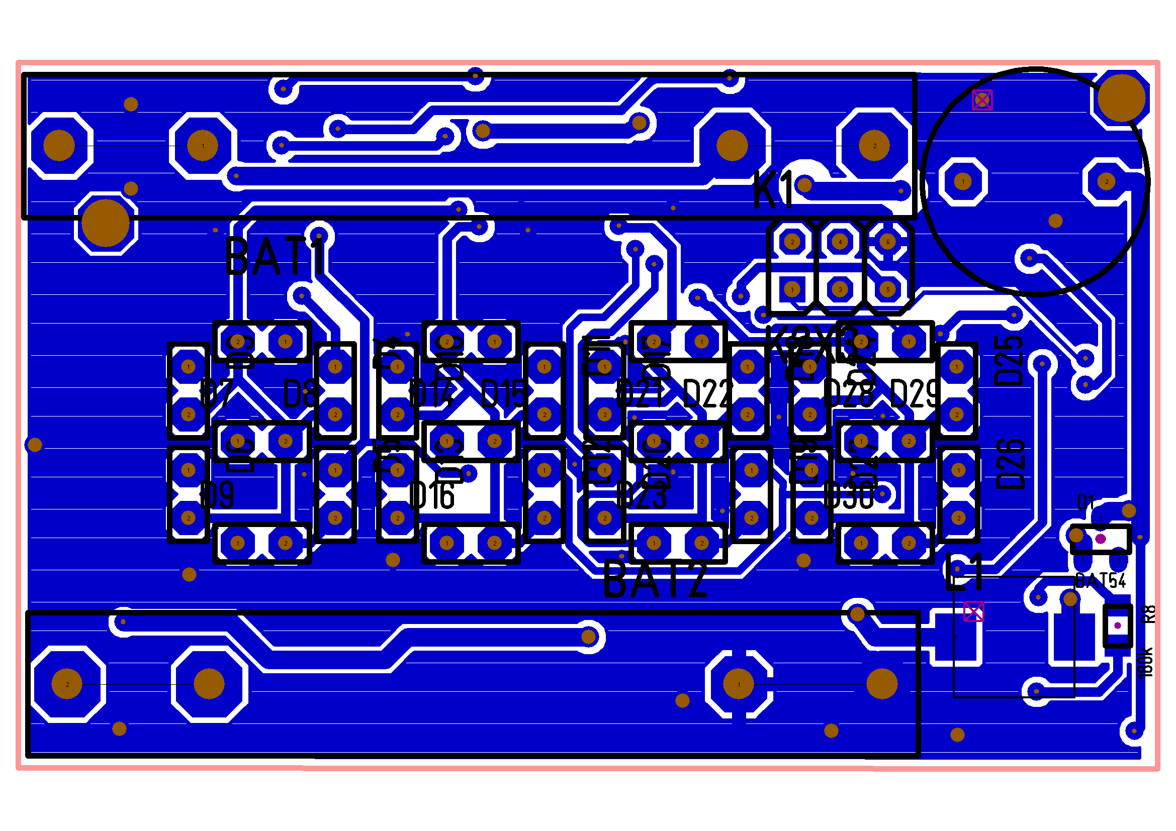

Hi, so, nach enigen Irrungen und viel lernen Dank diesem Forum (Danke an alle die mich so fleißig unterstützen) ist jetzt endlich das Layout meiner kleinen Platine mit 4 selbstgestrickten Siebensegmentanzeigen fertig. War übrigens wirklich ein guter Hinweis, erst mal die Bauteile zu bestellen und auf nen Ausdruck draufzulegen. Bitte schaut da mal drüber. Ich hoffe ich hab seit dem letzen Layout dazugelernt. Gruß Tom

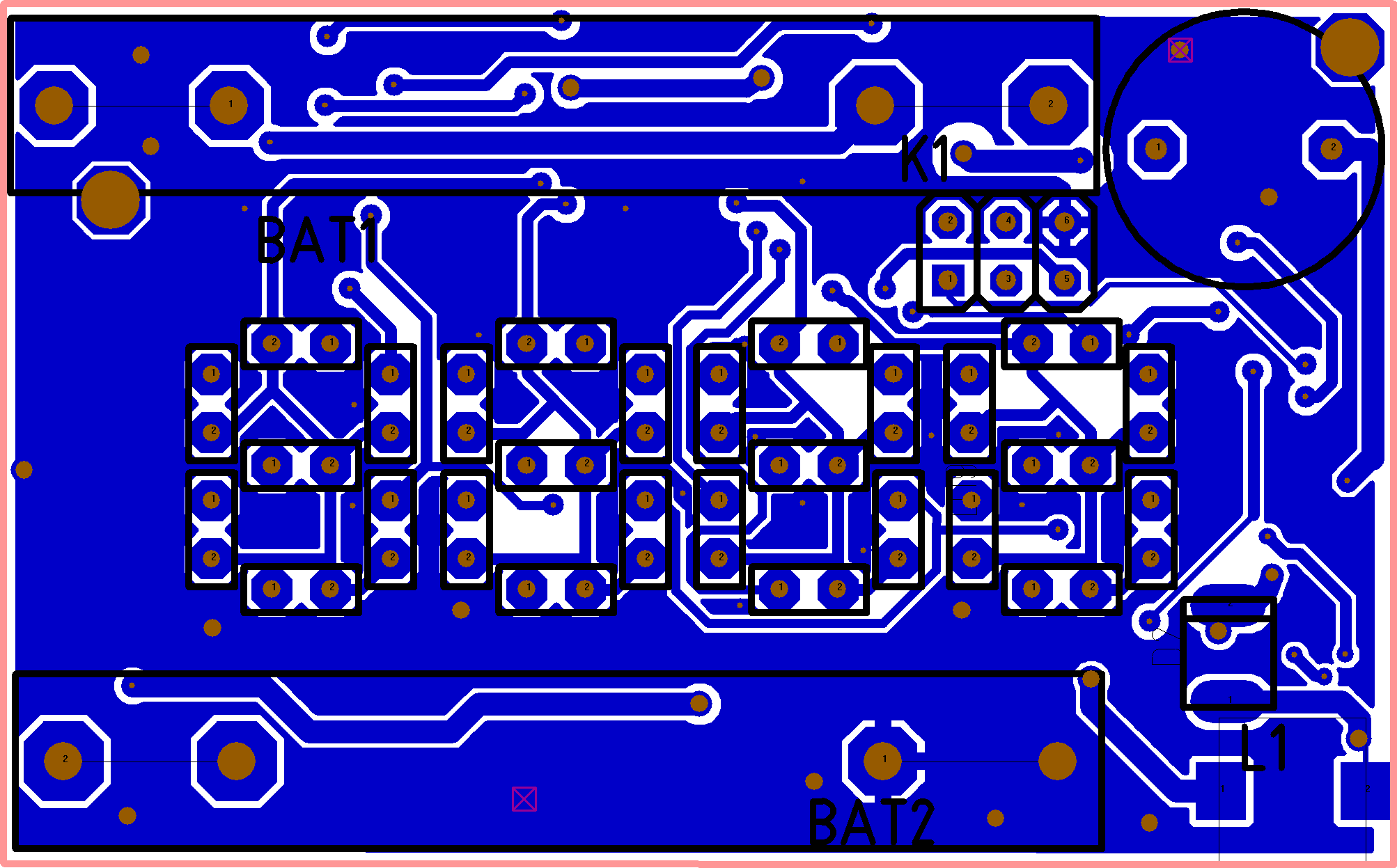

So nach einigem Feedback zu meinem Schaltregler nun noch mal aktualisiert.
Sind die Streifen in der Massefläche absicht?
Nee, ist ein Darstellungsproblem von Target nachdem man die Flächen in Linien umgewandelt hat. Hängt vom Zoomfaktor ab. Gruß Tom

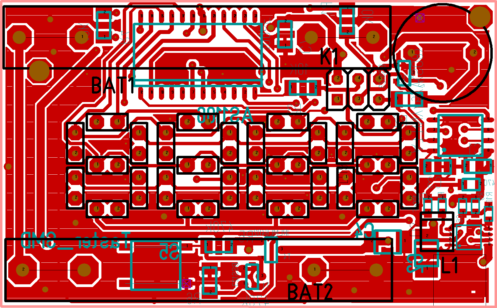

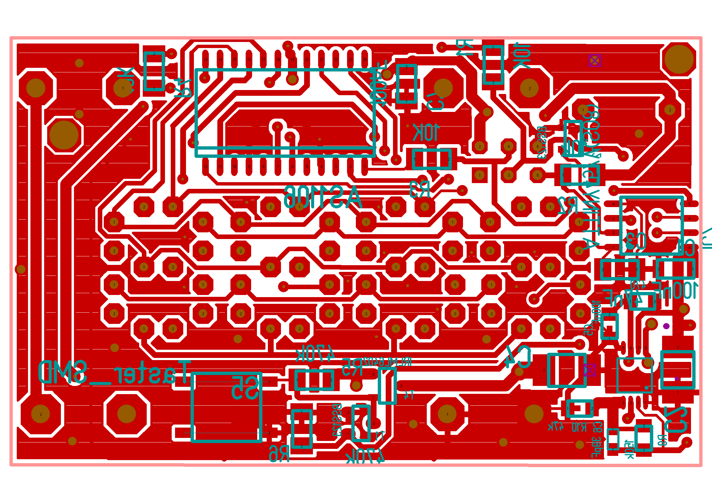

Soo, nachdem sich bis jetzt keiner gemeldet hat, gehe ich mal davon aus, dass ich keine katastrophalen Schnitzer mehr drin habe. Falls sich bis heute Mittag nicht noch jemand mit ner Katastrophe meldet, dann bestell ich die Platine. Übrigens ist nach derzeitigem Vergleich Q-PRINT (inklusive Bestückungsdruck) mit 36€ der günstigste Anbieter mit den nötigen Anforderungen. Gruß Tom

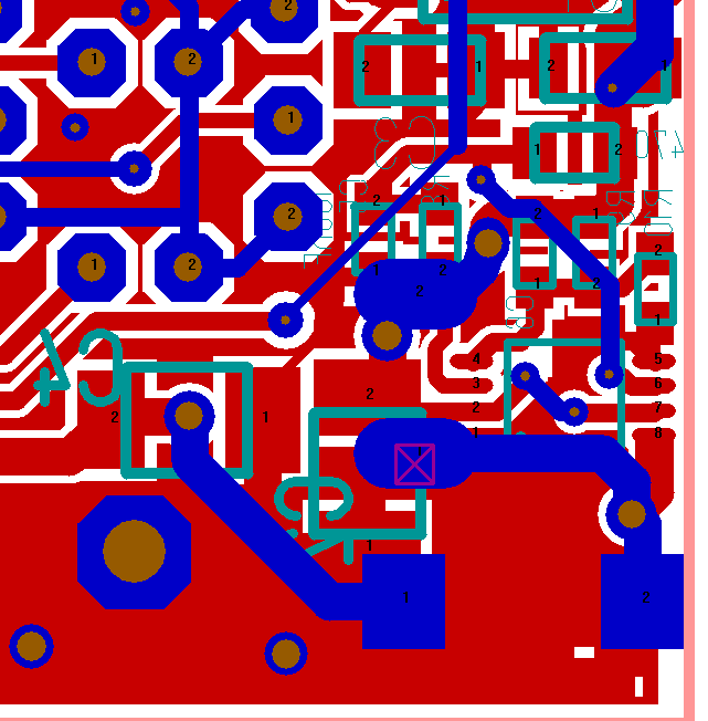

> gehe ich mal davon aus, dass ich keine katastrophalen Schnitzer mehr > drin habe. Naja, ich seh mindestens noch 2. Aber da du dich als sogenannter Noob( http://de.wikipedia.org/wiki/Noob )herausstellst, klink ich mich hiermit mal aus. Letzter Tip: schau dir mal die Anbindung deiner Spule und des Eingangskondensators vom StepUp an.
Hey, Ich dachte eigentlich, dass ich mit der letzten Änderung des Step-Ups besser als mit der letzten Version sei. Dein Layoutvorschlag bekomm ich jedenfalls bei dem Platz nicht unter. Ich bin alles andere als Lernunwillig! Wo ist denn das Problem mit der Anbindung? Was gegen die Duko unter dem Kondensator einzuwenden? Gruß Tom
>> Letzter Tip: schau dir mal die Anbindung deiner Spule und des >> Eingangskondensators vom StepUp an. > Wo ist denn das Problem mit der Anbindung? Es hat nichts mit der Funktion zu tun... der Leiterbahn-Querschnitt ist stellenweise arg eingeschränkt.
Meinst Du wegen der Duko? die anderen Leiterbahnen sind immerhin 1mm breit und nicht sehr lang. Denkst Du dass es deswegen nicht funktionieren wird? Danke & Gruß Tom
> Meinst Du wegen der Duko? Nein, es geht um das Pad 1 des Kondensators, das recht miserabel an die Masse angebunden ist. Und auch die Leiterbahn am Pad 2 der Spule ist unnötig schmal. > Denkst Du dass es deswegen nicht funktionieren wird? Nein, es wird schon funktionieren...
Ach so, hatte ich in er Zwischenzeit schon geändert. habe auch die Dukos noch mal größer gemacht (Bohrloch 0,8mm, Restring 0,3mm) @Lothar: Aber doch besser als mein erster Versuch oder? Gruß Tom
Korrekt ;-)
Der Feedback könnte zwar noch etwas näher an den Ausgangskondensator,
aber ich würde die Platine jetzt einfach mal so machen...
Ganz lieben Dank an alle die mir hier geholfen haben! Ich stell ein Foto rein wenns fertig ist Gruß Tom
