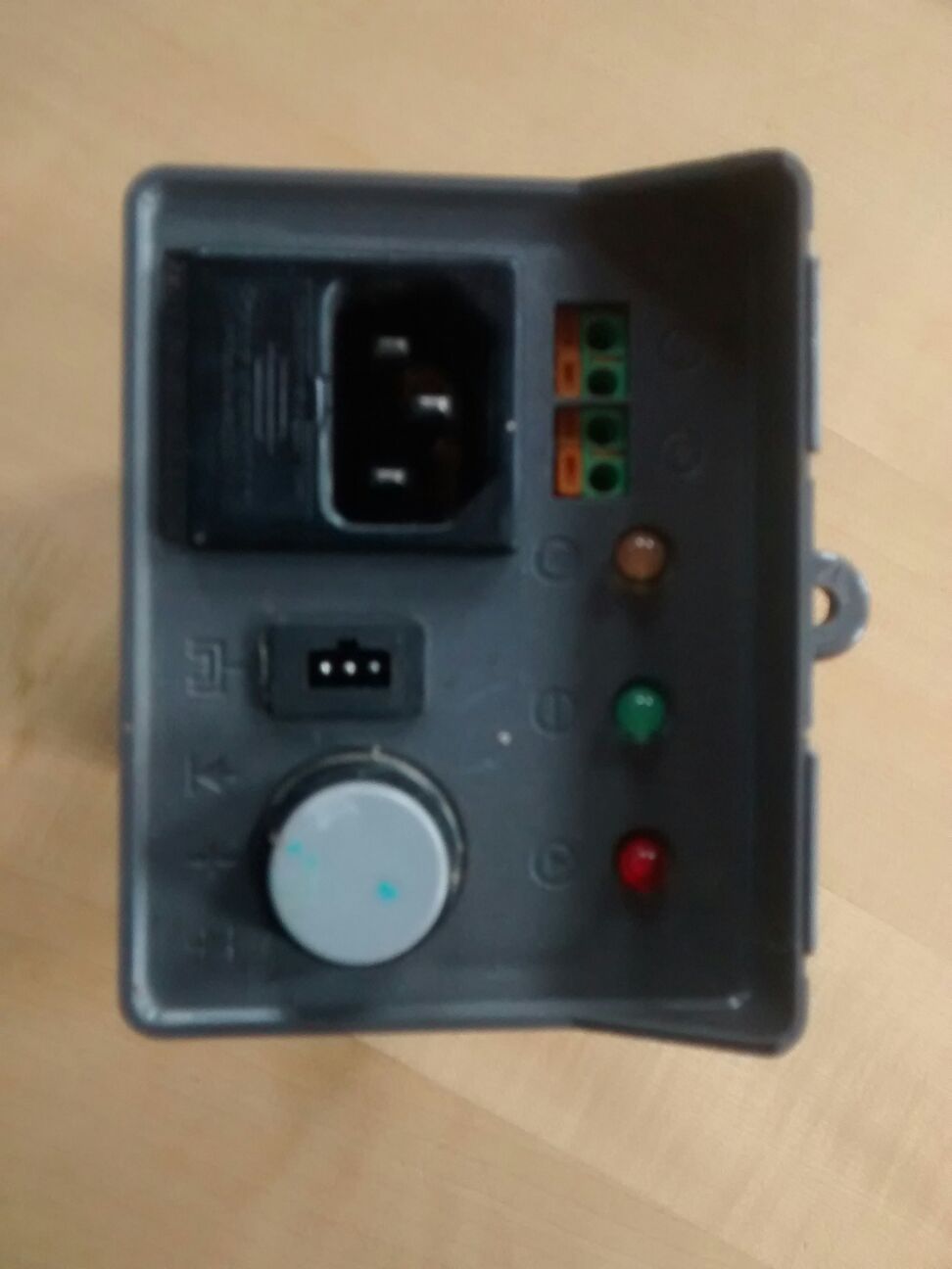

von Christian W. (christianw92)
ich bin auch auf der Suche nach der Steuereinheit des GTO 90, siehe
Bild. Ich habe schon überall nachgesehen, auch bei Hörmann selbst. Das
Teil gibts nirgens. Falls irgend jemand eine solche Einheit hat und sie
verkauft würde ich mich über eine Antwort freuen.
MfG
ChristianW92

von B. G. (smarti)
Kleines Update:
Habe meine Elektronik wieder repariert bekommen, habe nur die Elkos auf
der Leiterplatte getauscht.
Ich habe mal einen Artikel angelegt sollte es noch mher zu Berichten
geben:
https://www.mikrocontroller.net/articles/Hoermann_GTO_90_Torantrieb

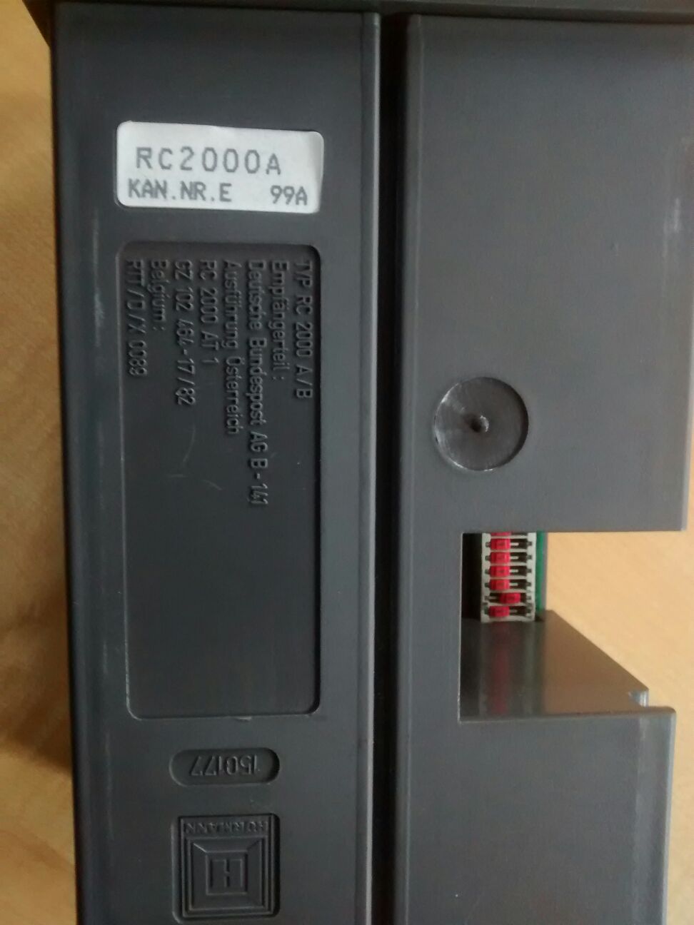

Guten Tag,
mein Name ist Axel,ich bin neu im Forum und habe eine Frage zur
Einschubsteuerung des Torantriebs Hörmann GTO 90. Ich muss die
Einschubsteuerung öffnen, um den 10-stelligen Code zu notieren und
diesen dann in einen neuen Handsender einzugeben. Der "alte" Handsender
existiert leider nicht mehr.
Meine Frage: Auf der Oberseite der Einschubsteuerung befindet sich eine
Schraube. Diese habe ich entfernt. Trotzdem lässt sich die
Einschubsteuerung nicht öffnen / der Deckel entfernen.
Habe ich etwas übersehen? Oder mache ich etwas falsch?
Ich habe Sorge, das Gehäuse bei weiteren Öffnungsversuchen zu
beschädigen und die Einschubsteuerung damit unbrauchbar zu machen...
Ich freue mich über jede Hilfestellung und bedanke mich im voraus...
Herzliche Grüße, Axel.
