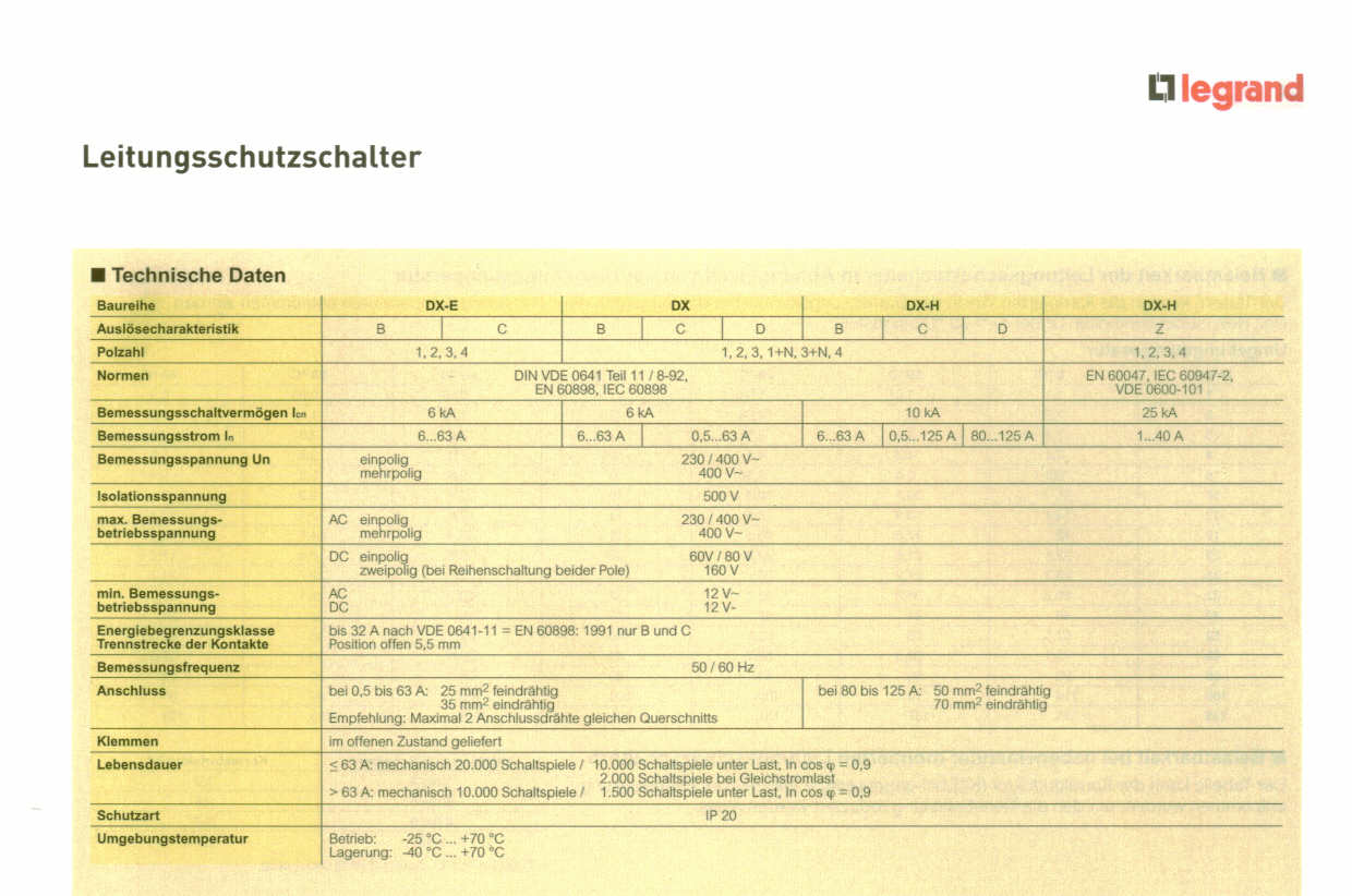

Hi, >Kann man normale Leitungsschutzschalter Automaten für 230V AC auch bei >24V DC verwenden? genug geraten. Anbei ein Auszug eines DBL. Sollte selbsterklärend sein. Wigbert PS. Allen ein guten Rutsch.

Mal 'ne Frage: Wenn es den LSS wurscht iat ob AC oder DC, warum gibt es an den DC-LSS Polaritätszeichen?
>Mal 'ne Frage: Wenn es den LSS wurscht iat ob AC oder DC, warum gibt es >an den DC-LSS Polaritätszeichen? Den "0-8-15" LSS ist es wurscht. Es gibt aber wohl spezielle DC LSS (hoher Strom, wesentlich mehr Schaltspiele) und da ist die Polarisation konstruktionsbedingt. Wigbert
