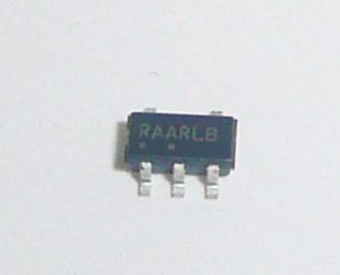

Ich habe hier einen Beutel voll Bauteile im SOT23-5 Gehäuse. Eingelaserter Code ist RAARLB. Weiss jemad zufällig was das für ein Tierchen ist? (Bei den üblichen Verdächtigen habe ich leider nichts gefunden. Aufgrund des Fonts kann ich auch nicht auf einen bestimmten Hersteller schliessen) Grüsse Christoph
Hallo, also Bauteile die mit RAA beginnen sind normalerweise DC/DC-Converter. Aber nach dem RAA folgt meistens eine Nummer. Ich hoffe,ich konnte dir etwas weiter helfen!
So viele Zeichen (RAARLB) auf einem so kleinen SOT23-5 in einer Zeile sind wohl eher etwas ungewöhnlich. Hast Du ein Foto davon?
Hab' nun ein Foto geschossen. Ich habe auch mit Teilstrings gesucht - z.B. RAAR oder RAA aber ohne Erfolg. Grüsse Christoph

Also wenn man nur die ersten drei Buchstaben nimmt, dann könnte es der TLV431ASNT1 http://ic558.com/Manage/upload/2009022837471041.pdf sein. Allerdings TSOP-5 (ist wohl nicht daselbe wie SOT23-5 - oder doch?). Jedenfalls riecht der Aufdruck incl. Punkte sehr danach.

@Jens G.: Klasse, Danke!! Das scheint ein Volltreffer zu sein! Wie bist du darauf gekommen? (Gewisse Hersteller kennt ja man vom Font her oder weil man was ganz ähnliches schon mal benutzt hat). Grüsse Christoph
einfach nach "SOT23-5 RAA" gesucht, und schon lags mitten auf der ersten Seite (wobei es etwas verwunderlich ist, weil SOT23 kommt da gar nicht drin vor, sondern wenn schon dann nur SOT-23 - naja - intelligente Suche halt ;-)
