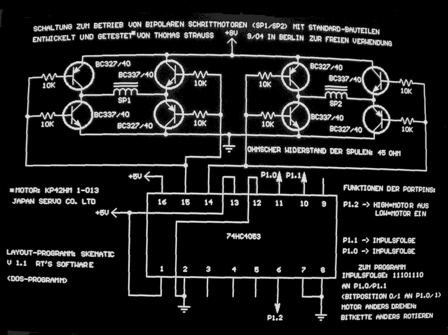

Ich habe inzwischen nach bekannten Schaltungsprinzipien mit Hilfe von
Bauteilen, die auch der Elektronik-Bastel-Shop 'um die Ecke' haben
sollte, eine Schaltung aufgebaut und getestet, die wahrscheinlich in
ähnlicher Form irgendwo anders dargestellt ist.
Es ist eine Doppelbrückenschaltung mit einem Zusatz. Diese
funktioniert, vorausgesetzt man hat ein stabiles Netzteil. Das einzige,
was bei Testläufen heiß geworden ist, ist der Spannungsregler des
Netzteils. Der Motor blieb kühl, die Transistoren wurden lauwarm. Der
Motor lief mit meinem Treiberprogramm im Uhrzeigersinn, gegen den
Uhrzeigersinn und stoppte zwischendurch.
Das Programm hatte nur die Aufgabe, eine Impulsfolge an die Portpins zu
liefern. Diese Impulsfolge besteht aus Bit0/1 einer Bitkette (11101110),
die an Portpin 1.0/1 herausgeführt wurde. Rotieren nach rechts oder
links der Bitkette in Schritt-Tempo bestimmenden Zeitabständen variiert
die Drehrichtung des Motors; ein High-Pegel an Pin6 des 3-fach
2-Kanal-Analog-Multiplexers (74HC4053) schaltet die Wicklungen des
bipolaren Schrittmotors stromlos.
Die Schaltung stelle ich zur freien Verwendung zur Verfügung (in der
Hoffnung, daß keine Urheberrechte verletzt werden, was bei dieser doch
relativ simplen Schaltung aber meineserachtens kaum möglich ist!)
Der eingesetzte Schrittmotor hat zwei Wicklungen mit einem ohmschen
Widerstand von ca. 45 Ohm. Dioden wegen Induktionsspitzen waren nicht
nötig.
Zum Schaltplan -> siehe Dateianhang
von Winfried (Gast)
So ganz sauber sieht mir die Schaltung aber nicht aus. Der linke obere
Transistor kann z.B. nie sauber sperren. Der rechts daneben kommt nie
über 4.3 V am Emitter.
Hast du mal ein wenig mit dem Oszi nachgemessen?
von Thomas Strauß (Gast)
Hallo Leute, hier ist eine Korrektur angebracht - in eigener Sache!
die Schaltung, die ich da aufgebaut und angepriesen(?)habe, möchte ich
"zurückrufen"; außer, daß der Motor sich gedreht hat, war da nicht
viel! Das Drehmoment war mager und vor allem - die Transistoren liefen
heiß.

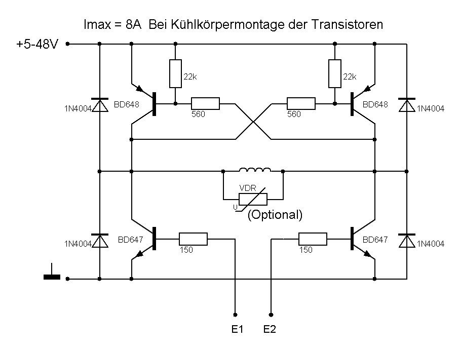

von Ratber (Gast)
Nur kurz etwas zum Topic betreffs "Einfache Testschaltung mit
Hausmitteln ;
Die Schaltung im Anhang ist leicht mit "Hausmitteln" aus der
"Grabbelkiste" nachzubauen wobei dann natürlich die entpsrechenden
Grenzwerte der verwendeten Bauteile gelten.
Natürlich ist sie schon recht Altbacken und keineswegs annähernd
Perfekt aber soweit ich das verstanden habe geht es ja um "Einfach mal
eben Testen".
Heute nehme ich allerdings lieber ne fertige Brücke ala L293 oä. die
ich immer inner Wühlkiste habe.
Das wars schon.......
von Ratber (Gast)
Öhm.....doch nicht.
Hab doch glatt die Schaltung vergessen....
Jetzt aber.
