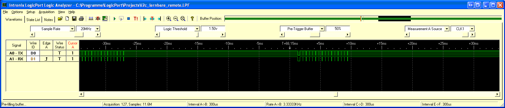

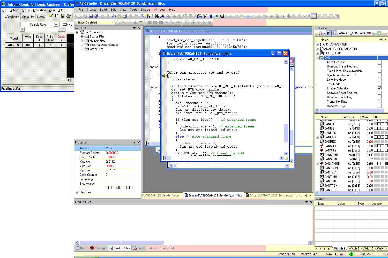

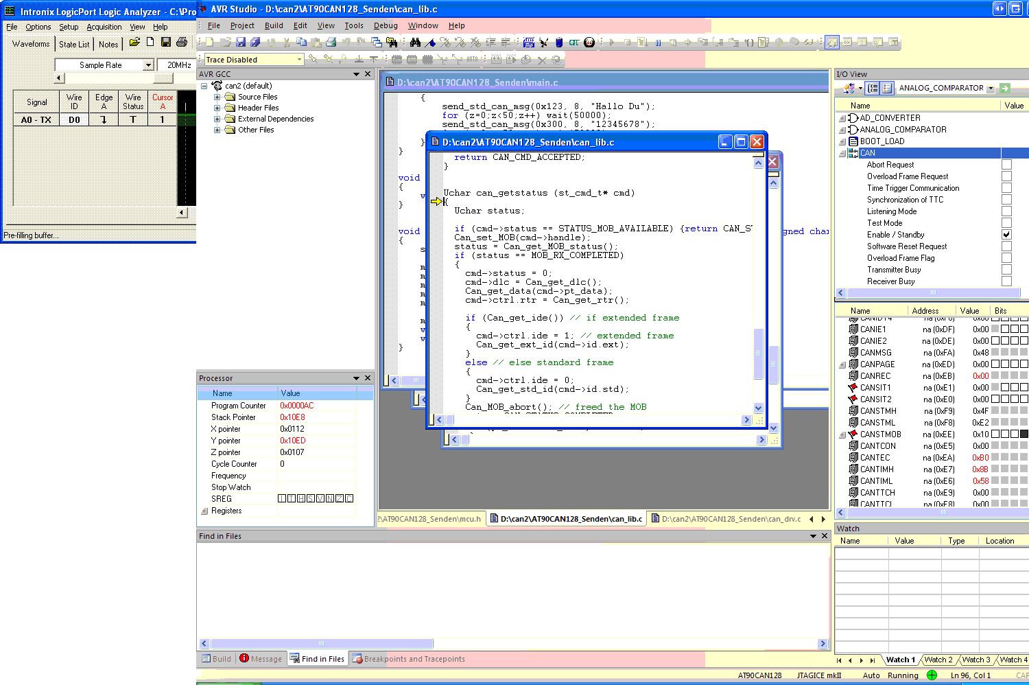

Ich habe einen AT90CAN128 auf ein STK600 gesteckt, mit 8MHz getaktet und mittlerweile 3 verschiedene Projekte ausprobiert, bei dem überall das gleiche Phänomen vorkommt. Projekte: Beitrag "CAN-Bibliothek für den at90CAN128 und das AVRStudio" Beitrag "AT90CAN128 CAN senden mit WinAVR" Beitrag ""Hello World" für CAN mit AT90CAN in C" Alle habe ich mit AVR Studio 4.18 und WINAVR-20090318 kompiliert. Wenn der AT90CAN128 das senden beginnen sollte, entsteht ein Signal wie im Anhang can.gif zu sehen. Dieser wiederholt sich immer wieder und das CANREC Register zählt bei jedem Takt Receive Errors hoch. Das CANTEC Register meldet sich ab und zu mit einem TRANSMIT ERROR wie auf dem Bild can2.gif zu sehen. Um mal den Fehler auf der Hardware auszugrenzen habe ich folgende Tests durchgeführt: - zweiten AT90CAN128 ausprobiert - gleiches Bild. - Den Canbus Anschluss vom STK600 komplett abgesteckt und die Pins TXCAN und RXCAN am AT90CAN128 miteinander verbunden, damit der Controller wirklich merkt, dass er das gleiche Signal empfängt, als er auch heraus schickt - somit kann es schon mal nicht an dem angeschlossenen Canbus und seinen Geräten darauf liegen. - Trotzdem auch mal den ADAPCAN01 an PORTD angesteckt - mit und ohne Canbus das gleiche Bild. - Alle Frequenzen von 1MHz bis 16MHz durchprobiert... Was könnte ich noch testen?

Ich habe ja auch mal testweise ganz ohen Canbus ausprobiert. Der Controller müsste doch zumindest sein SOF und 11-bit Identifier, DLC, den Inhalt und den CRC senden, bevor er auf ein ACK eines Empfängers wartet, aber selbst das wird nicht gesendet. Du siehst auf can.gif, dass er nur ein ca 300µs langes LOW singal von sich gibt und danach keine Identifier Adresse folgt... Auch nach dem Einschalten / Reset sieht das erste Signal so aus... Ich sehe es ja ein, dass er ein Arbitratiostest macht, aber dann sollte er doch alles als OK befinden, wenn TXCAN und RXCAN miteinander verbunden sind, oder nicht?

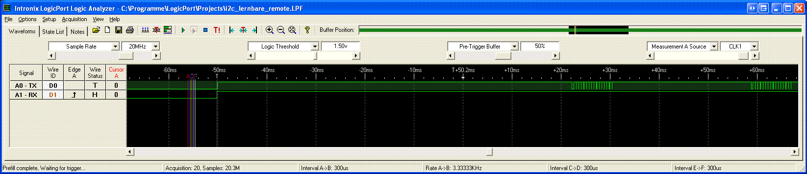

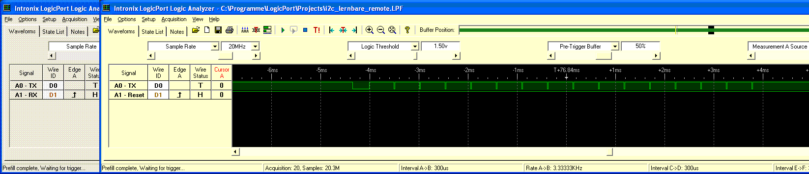

Hier nochmal Einschaltverhalten auf can3.gif 70ms nach dem Reset beginnt er mit der ersten Sendung. Auf can4.gif ist nochmal deutlich zu erkennen, dass er nicht einmal beginnt den 11-Bit Identifier zu senden. Bei diesen Signalen wird auch niemals ein ACK von irgendjemanden auf dem Bus kommen... Aber warum!?! Verzweifel kurz vor 2010 :c)

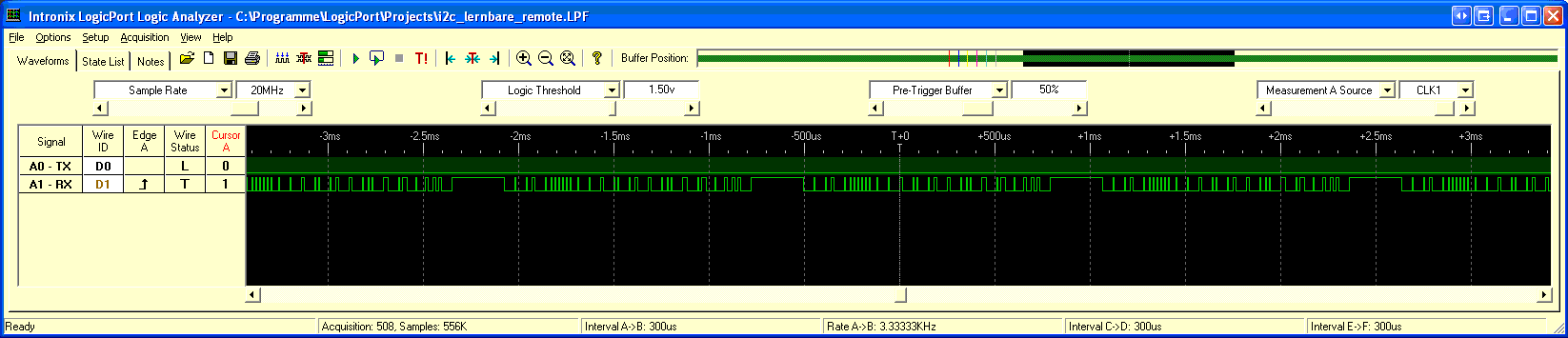

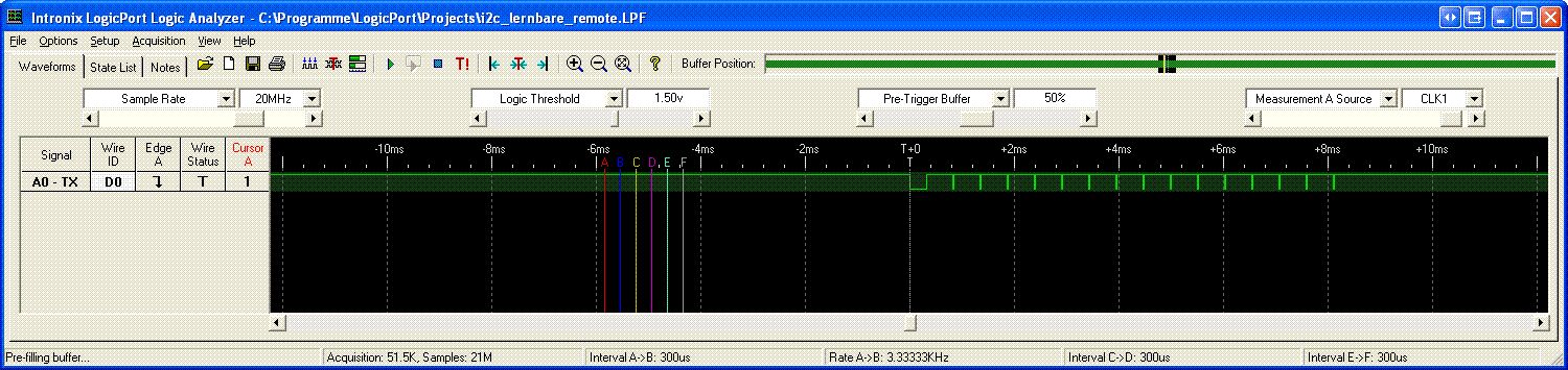

Mit einem IXXAT USB-To-CAN auf der anderen Seite sieht es genau so aus. Hier nochmal ein Bild (can5.gif) vom TXCAN und RXCAN vom AT90CAN128, wenn der IXXAT noch mit auf dem Bus ist. Kein Unterschied. Dann habe ich mal den TXCAN vom Controller abgehängt und den IXXAT senden lassen. Dieser wäre ja jetzt auch alleine auf dem Bus. Da erkennt man sofort, dass eine ID und Daten gesendet werden, bis er beim fehlenden ACK abbricht. Der AT90CAN128 sollte sich genauso verhalten, wenn er alleine auf dem Bus ist - zumindest bei der ersten Sendung gleich nach dem Reset...
