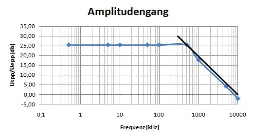

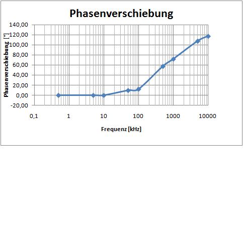

Hallo Leute, ich brauche mal eure Hilfe weil ich nichtmehr durchblicke. Wir haben im Elektronik Praktikum einen Versuch mit einem OV durchgeführt. Die 2 Diagramme für Phasenverschiebung und Frequenzgang sind im Anhang zu finden. Jetzt steht dort folgende Aufgabe: Konstruieren sie aus Kenntniss des Frequenzgang der gegengekoppelten Schaltung und unter Annahme der Gültigkeit der Konstanz des Verstärkungs-Bandbreite-Produktes den Frequenzgang des nichtgegengekoppelten OV, wenn dessen Leerlaufgleichspannungsverstärkung v0 = 96db ist? Welche Grenzfrequenz hat der unbeschaltete OV? ALso prinzipiel sollte ja der Amplitudengang dann nicht so konstant sein, nehm ich an. Aber wie bekomme ich jetzt aus den Diagrammen die richtigen Werte für dieses Diagramm? Und wie bekomme ich die GRenzfrenquenz für den unbeschalteten OV raus? Wär echt gut wenn ihr mir helfen könntet.

Eine paar motivierende Fragen: >Konstruieren sie aus Kenntniss des Frequenzgang der gegengekoppelten >Schaltung und unter Annahme der Gültigkeit der Konstanz des >Verstärkungs-Bandbreite-Produktes den Frequenzgang des >nichtgegengekoppelten OV, wenn dessen Leerlaufgleichspannungsverstärkung >v0 = 96db ist? Wie sähe der Frequenzgang der Schaltung aus, wenn du 20dB Verstärkung eingestellt hättest, oder 30dB? >Welche Grenzfrequenz hat der unbeschaltete OV? Welche Grenzfrequenz hat der beschaltete OPamp? Warum hast du denn nicht auch noch bei 10MHz 25dB Verstärkung, sondern nur noch 0dB? Wie ändert sich die Grenzfrequenz, wenn du 20dB einstellst, oder 30dB? Kai Klaas
Unabhängig von der Aufgabenstellung: Das Phasendiagramm will irgendwie überhaupt nicht zum Amplitudendiagramm passen. Bist du sicher, dass die Gradskala richtig ist?
yalu schrieb: > Unabhängig von der Aufgabenstellung: Das Phasendiagramm will irgendwie > überhaupt nicht zum Amplitudendiagramm passen. Bist du sicher, dass die > Gradskala richtig ist? Denke Dir die (hier in beiden Diagrammen nicht eingezeichneten) Fehlerbalken dazu, dann sieht die Sache schon plausibel(er) aus.
Christian Hohmann schrieb: > > ALso prinzipiel sollte ja der Amplitudengang dann nicht so konstant > sein, nehm ich an. Aber wie bekomme ich jetzt aus den Diagrammen die > richtigen Werte für dieses Diagramm? Fehlergrenzen einzeichnen ,-) > Und wie bekomme ich die > GRenzfrenquenz für den unbeschalteten OV raus? V=1 liefert Dir wohl die Grenzfrequenz. Könnte das 10 exp 4 Hz sein ? ,-))) > Wär echt gut wenn ihr mir helfen könntet. Wäre echt gut wenn Du Deine Vorlesungsskripte genauer durcharbeitest.

Hallo Yalu, >Unabhängig von der Aufgabenstellung: Das Phasendiagramm will irgendwie >überhaupt nicht zum Amplitudendiagramm passen. Bist du sicher, dass die >Gradskala richtig ist? Da ist sicher ein Umrechnungsfehler passiert, als sie die gemessene Phasenverschiebung auf die Halbwelle bezogen haben und nicht auf die volle Periode. Teilt man nämlich die Phasenverschiebung durch 2 dann stimmts doch fast. Kai Klaas
Hallo Kai, Der Fehler scheint deutlich größer als Faktor 2 zu sein: An der Grenz- frequenz (400kHz oder 500kHz, je nachdem, wie man das Diagramm liest) hätte ich -45° erwartet. Stattdessen sind es -240° bzw. -265°, also fast um den Faktor 6 zu viel. Vielleicht wollten die Praktikanten die Phasenverschiebung aus der am Oszi abgelesenen Zeitverschiebung gemäß φ = Δt·f·2π (in Radiant) φ = Δt·f·360° (in Grad) berechnen, haben dabei aber aus Versehen mit 2π und mit 360° multi- pliziert oder statt der Frequenz f die Kreisfrequenz ω eingesetzt, was beidesmal ein um den Faktor 2π zu großes Ergebnis liefern würde.
Hallo Yalu, >Vielleicht wollten die Praktikanten die Phasenverschiebung aus der am >Oszi >abgelesenen Zeitverschiebung gemäß > > φ = Δt·f·2π (in Radiant) > φ = Δt·f·360° (in Grad) > >berechnen, haben dabei aber aus Versehen mit 2π und mit 360° multi- >pliziert oder statt der Frequenz f die Kreisfrequenz ω eingesetzt, was >beidesmal ein um den Faktor 2π zu großes Ergebnis liefern würde. Ja, ja, du hast schon Recht. So ganz genau habe ich es mir jetzt auch nicht angeschaut. Wer weiß, wie die das gemessen haben. Bei den Phasenmessungen werden jedenfalls überdurchschnittlich oft Umrechnungsfehler gemacht. Das ist mir auch schon pasiert. Kai Klaas

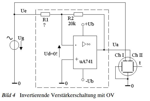

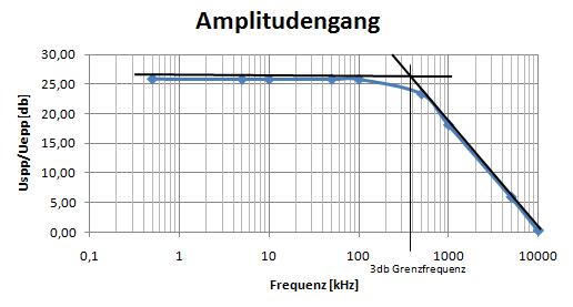

Hallo Leute, ich danke euch für die Antworten, waren sehr hilfreiche Infos dabei. Ich war heut nochmal messen, da die Werte so grottenschlecht waren. Im Anhang findet ihr jetzt die Werte die eigentlich stimmen sollten. Auch den Schaltplan für die Messung.
10MHz Bandbreite? Nicht schlecht für einen 741... Kai Klaas
Nein, paßt nicht und ist halt schlichtweg falsch gemessen. Also :
Irgendwo bei der Aufnahme der Meßdaten im Praktikum einen Faktor 10
dazugepackt.
Bei der neuen Messung ist aber zumindest der Phasen- mit dem Amplituden- verlauf konsistent. Ich würde eher sagen, dass jetzt richtig gemessen wurde, aber das Bildchen mit dem 741er historisch ist (es sieht ohnehin aus, als wäre es auf dem Atari gemalt worden). Im praktischen Versuch ist dann bspw. ein NE5534 oder NE5532 verwendet worden.
Leder ist in den Diagrammen noch ein Fehler in der Skalierung, die FRequenz reicht von 50 Hz bis 1 Mhz, wurde aber ausgebessert. Stimmt die positive Phasenverschiebung? oder muss diese eigentlich ins negative gehen? Dann muss ich die noch umdrehen. (Bei der Messung wurde der 2. Eingang invertiert.)
Die Phasenverschiebung muss negativ sein. Merk dir: Knicke nach unten im Amplitudengang sind ein Abfallen um 90° des Phasenganges. Knicke nach oben (DT-Glieder) bewirken einen Phasensprung um 90° in positive Richtung.

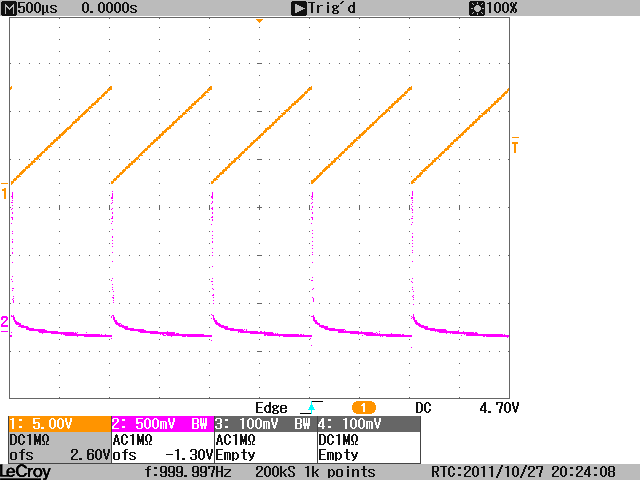

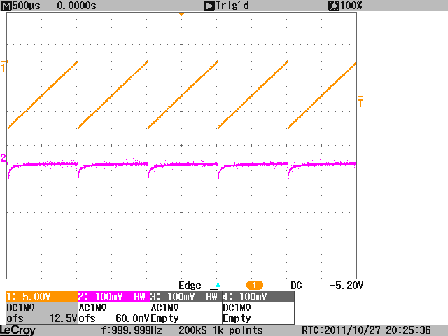

Am Eingang wird die Sägezahnspannung erzeugt. Die Schaltung mit der Diode in der Rückkopplung am invertierenden Eingang gibt das folgende Signal am Ausgang bei +-10V entsprechend aus (s.Bilder). Welche Wirkung hat diese Diode auf das Signal? Wie kann man die Ein- und Ausgangsspannungen formelmäßig verknüpfen?
