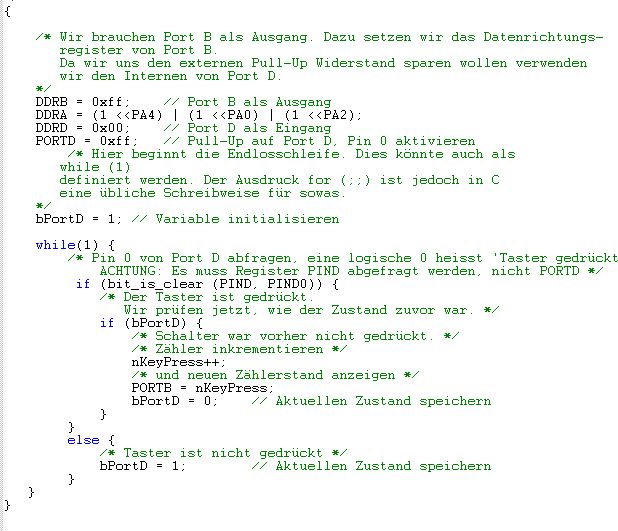

Guten Morgen, ich bin seit einigen Tagen dabei, mich intensiver mit "C" zu beschäftigen. Hierzu wälze ich abwechselnd Bücher und Internetseiten und gehe erste "Schritte" auf einem ATMEL Entwicklerboard. Derzeit lege ich mir bei einem Programm die Karten, bei dem ich die alten Makros zur Behandlung von SFR-Registern durch Bitoperationen ersetze. Anbei zweimal das selbe Programm, in dem nur die Zeile if (bit_is_clear (PIND, PIND0)) { durch if (!(PIND & (1 << PD7))); { ersetzt wurde. Nach der Änderung meutert der Kompiler ../Erster_Test.c:55: error: 'else' without a previous 'if' An den Klammern kann es doch eigentlich gar nicht liegen, die haben sich doch in der Anordnung nicht geändert. Kann mir einer auf die Sprünge helfen??

Oh.... Ich wußte das da ein Wald ist, nur ein paar Bäume standen davor im Weg. ;-) So ein Mist. Da grübelt man an den Klammern rum, doch dabei ist es so einfach. Vielen Dank! Gruß, Alex
... und Schleife schreibt man nicht Schlaife, sondern Schleife, und if ist keine solche.
