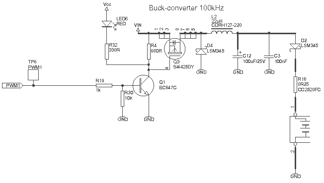

wie ich schon in einem anderen Thread gerade vorhabe, ist ein
Reflexlader zu bauen.
Jetzt habe ich ein mir mal aus der APPnote 450 den Buckconverter
angeschaut. So wie es aussieht ist dieser ja mit einem P-Channel Mosfet
aufgebaut.Aber irgendwie habe ich mich jetzt überlesen... ich habe noch
ne Handvoll IRF530/IRF540 MosFET´s zu liegen, die ja alle N-Channel
sind... nur wie verwende ich die ? Wie muss ich die Schaltung abändern,
auf N-Channel... wo liegt der Unterschied bei diesen ? Ist es so ähnlich
wie bei NPN/PNP Transistoren ?
Gruß Dennis
P.S: Haltet mich jetz bitte nicht für vollkommen ungebildet... aber ich
bekomm es grad einfach nicht auf die Reihe
von buz11 (Gast)
"Ist es so ähnlich wie bei NPN/PNP Transistoren ?"
Ja .
Mach es Dir nicht zu schwer .
Nimm einen P-ch FET .
Sonst musst Du Dir evtl. noch einen speziellen , teueren ,
hi-tech MOS-FET-Treiber kaufen ...
Du willst auch GND- bezogen die Akkuspannung messen ... ?

von Sebastian (Gast)
Naja, Highside-N-MOSFETs sind aber auch nicht sooo schwierig. Einfach
einen IR21xx als Treiber rein und das Ding läuft. Dann sparst du dir
sogar die Treiberstufe mit dem BC548.
von Dennis Brücke (Gast)
arg... noch mehr verwirrt sei...
laut APP450 von Atmel wird ein FET: SI4425DY verwendet... den es
natürlich nicht bei Reichelt gibt... Also geschaut bei IRF.com nach
P-Channel FET`s ... wieso werden die alle mit -5v -12v etc
angegeben...
Kennt jemand einen guten P-Channel FET der Leistungsstark ist ? 10A bei
ca. 12v will ich schon haben... ;)
Gruß Dennis
von Eumel (Gast)
Hallo Dennis,
IRF7416 von Reichelt knapp € 0,60  P-MOS in SO8-Gehäuse  10A(25°) 30V
Rds 20 mOhm.
Davon am besten 2 Stück parallel.

von Ronny Schulz (Gast)
Da nimm lieber einen im TO220-Gehäuse. Die lassen sich besser kühlen,
wobei 2 Watt ja sicher noch passiv gehen. Der IRF4905 war schon eine
gute Wahl. So brauchst Du auch nicht 2 parallel legen.
von Eumel (Gast)
Ein überdimensionierter MOSFET hat natürlich eine entsprechend höhere
Gate-Kapazität d.h. die Ansteuerung muss entsprechend kräftiger
ausfallen oder die Schaltzeit verschlechtert sich.
Ich denke dass ein Transistor ausreicht. Es sei denn du gehst mit der
Schaltfrequenz an die Grenzen oder benötigst den ultimativen
Wirkungsgrad. Du kannst das aber z.B. mit SwitcherCAD (freeware) 'mal
simulieren.
Eumel

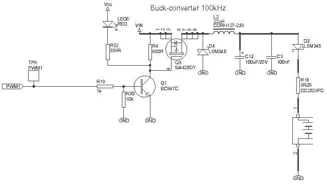

von feliks (Gast)
Ich muss diesen uralten Beitrag nochmal auskramen, da ich vor genau der
selben Frage stehe. Ich möchte die o.g. Akku-Ladeschaltung aus der
AVR450 nachbauen, allerdings für größere Leistungen (+- 500W, 48V).
Weil der angegebene MOSFET nicht für diese Leistungen geeignet ist, muss
das Ganze neu ausgelegt werden.
Ich habe inzwischen verstanden, dass für die in der
High-Side-Beschaltung verwendete Ansteuerung eines p-ch-FETs, günstiger
ausfällt, weil man keinen extra Treiber-IC (IR21xx) benötigt, die
p-ch-FET Variante aber mehr Verluste aufweist und die FETs teurer sind
als n-FETs.
Meine Frage ist nun, ob es erstens Sinn macht bei einem p-ch-FET zu
bleiben, der IRF4905 wäre ja z.B. gut geeignet.
Und zweitens: Wie werden in der oben gezeigten Treiberschaltung die
Widerstände berechnet. Könnte man an dieser Stelle nicht die
Dimensionierung aus folgendem Beiträg (erstes Post) übernehmen:
Beitrag "P-MOS gegen N-MOS tauschen"
Als n-ch-Alternative hatte ich mir z.B. eine Kombination aus IRF540
(n-MOSFET) und IR2117(Treiber) vorgestellt. Durch die für
Akku-Ladeschaltungen nötige externe Boostrap-Beschaltung (s. IR-APP-Note
978) und die CMOS-Ansteuerung wird mir das aber irgendwie zu aufwendig.
Kann mir dazu vielleicht jemand einen alternativen Ansatz (/Schaltung)
geben ?
Vielen Dank schonmal für die Hilfe.
