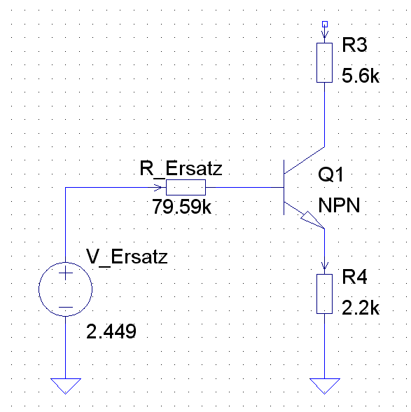

Ist zwar schon etwas spät, aber dass geht auch: Man kann den Spannungsteiler an der Basis in eine Ersatzspannungsquelle und einen Ersatzwiderstand umformen(siehe Bild) Man hat dann: V_Ersatz = Vcc* R2/(R1+R2)= 2,449V R_Ersatz = R1 // R2 = (R1*R2)/(R1+R2) = 79,59kOhm Diese Ersatzspannungsquelle und Ersatzwiderstand liegt nun in Reihe mit der Basis. Man kann also eine Masche aufstellen: V_Ersatz = VR_Ersatz + VBE + VR4 Die Ströme eingesetzt dafür: V_Ersatz = R_Ersatz * IB + VBE + R4*IB(BETA+1) Aufgelöst nach IB: IB= (V_Ersatz - VBE)/(R_Ersatz + R4(BETA+1)) IB= (2,449V -0,7V) / (79,59k + 2,2k * 101) IB= 1,749V / 301,79k = 5,795µA IC= IB*BETA = 579,5µA IE= IB*(BETA+1) = 585,34µA Auf den Rest müsste man dann voll leicht kommen. Grüße Mani
