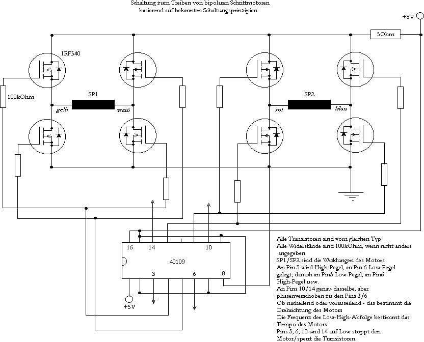

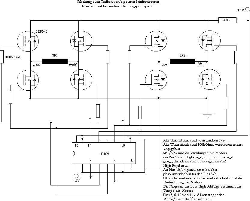

Hallo Leute,
ich habe nach bekannten Schaltungsprinzipien eine Schaltung
zusammengesteckt, mit der ich einen bipolaren Schrittmotor mittels
entsprechender Impulse rechtsrum, linksrum, schnell, langsam und
stoppen kann.
Die Impulse schalten in jeweils einem Transistorblock (vier
Transistoren) zwei diagonal liegende Transistoren durch; erst die
einen, dann die anderen. Dadurch entsteht in den Spulen eine
Wechselspannung.
Der eine Transistorblock bekommt die Impulse gegenüber dem anderen
Block verzögert (phasenverschoben). Die Drehrichtung des Motors hängt
davon ab, welcher Block nacheilt/vorauseilt...
Das Tempo der Impulse (1,0-Folgen) bestimmt das Tempo des Motors.
Der Vorwiderstand ist wichtig; er begrenzt den maximalen Strom, der
fließen kann, wenn alle acht Transistoren durchschalten; dies ist der
Fall, wenn die Portpins des MCU-Systems High-Pegel haben (nach dem
Einschalten z.B.); das Programm sollte also die 4 nötigen Portpins
sofort nach dem Start auf Low-Pegel bringen, dann sperren alle acht
Transistoren!
Anschließend werden z.B. P1.0 auf High-, P1.1 auf Low-Pegel gebracht;
diese Pins schalten den ersten Transistorblock.
Etwas später (phasenverschoben) werden P1.2 auf High-, P1.3 auf
Low-Pegel gebracht; diese Pins schalten den zweiten Transistorblock.
Dabei schalten P1.0 bzw. P1.2 die Transistoren T1,T4 bzw. T5,T8 durch.
Nach einiger Zeit werden P1.0 auf Low-, P1.1 auf High-Pegel bzw. -
etwas später - P1.2 und P1.3 auf Low- bzw. Highpegel gebracht usw.
Die vier Portpins sind 4 Transistor-Diagonalen zugeordnet. P1.0 ist
zuständig für T1+T4, P1.1 für T2+T3, P1.2 für T5+T8 sowie P1.3 für
T6+T7.
Das MCU-Programm muß nur in regelmäßigen Abständen den Pegel an den
Pins P1.0/1 bzw. phasenverschoben, d.h. mit z.B. 1/4 der Periode
verzögert, P1.2/3 konvertieren bzw. für die andere Drehrichtung zuerst
P1.2/3 und dann verzögert P1.0/1.
Initialisierung: mov P1,#11110101b oder mov P1,#11111010b

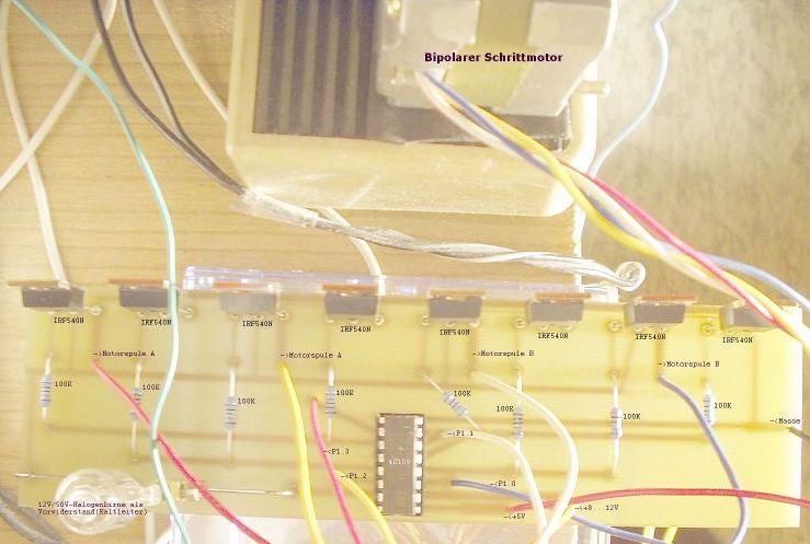

Bei mir lief der Motor und erzeugte bei einer Drehzahl, die in etwa dem
Tempo einer 45er-LP entspricht, ein beachtliches Drehmoment!
Klar, man kann auch einen L293, L298, L299 nehmen; aber diese Chips
sind nicht so billig und bringen nicht den Strom, den die
Power-Mos-Fets bringen.

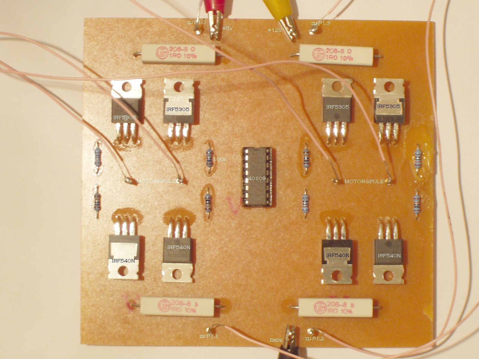

Hallo Leute,

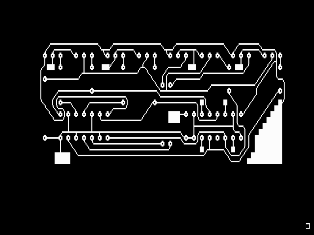

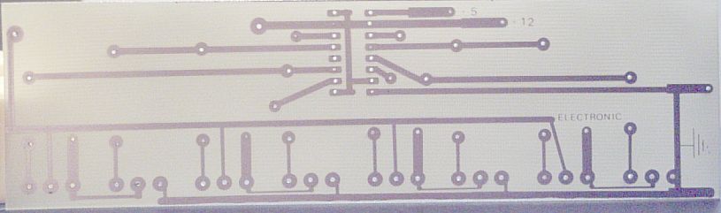

ich habe inzwischen mit einem Programm von 1984 von der Firma Wintek
die Schaltung geroutet, wobei ich 'per Hand' noch einiges abgeändert
habe; anschließend habe ich mit der mühseligen Klebesymbolik-Auftragung
auf eine Epoxyd-Platine das Layout auf Kupfer übertragen und nach dem
Ätzen mit FeCl3aq und Bohren mit 0.8mm bzw. 1mm bzw. 1.5mm die Platine
mit den Bauelementen bestückt.
Diese funktionierte sofort; als Vorwiderstand habe ich einen Kaltleiter
in Form einer 12V-Halogenglühbirne genommen; selbst wenn alle 8
Transistoren durchschalten, begrenzt dieser den Strom.
Das Layout hat offensichtlich noch ein paar Schönheitsfehler, aber eine
Drahtbrücke ist nicht nötig. Die Transistoren sollten mit jeweils einem
Kühlkörper ausgerüstet sein (die Drains sind mit der Kühlfahne
verbunden - daher scheidet ein gemeinsamer Kühlkörper aus bzw. müssen
dann 4 Transistoren mit Glimmerscheiben isoliert werden).
Ich werde in Kürze ein 8051er-Programm zur Ansteuerung des bipolaren
Schrittmotors in die Codesammlung einbringen.
Tom

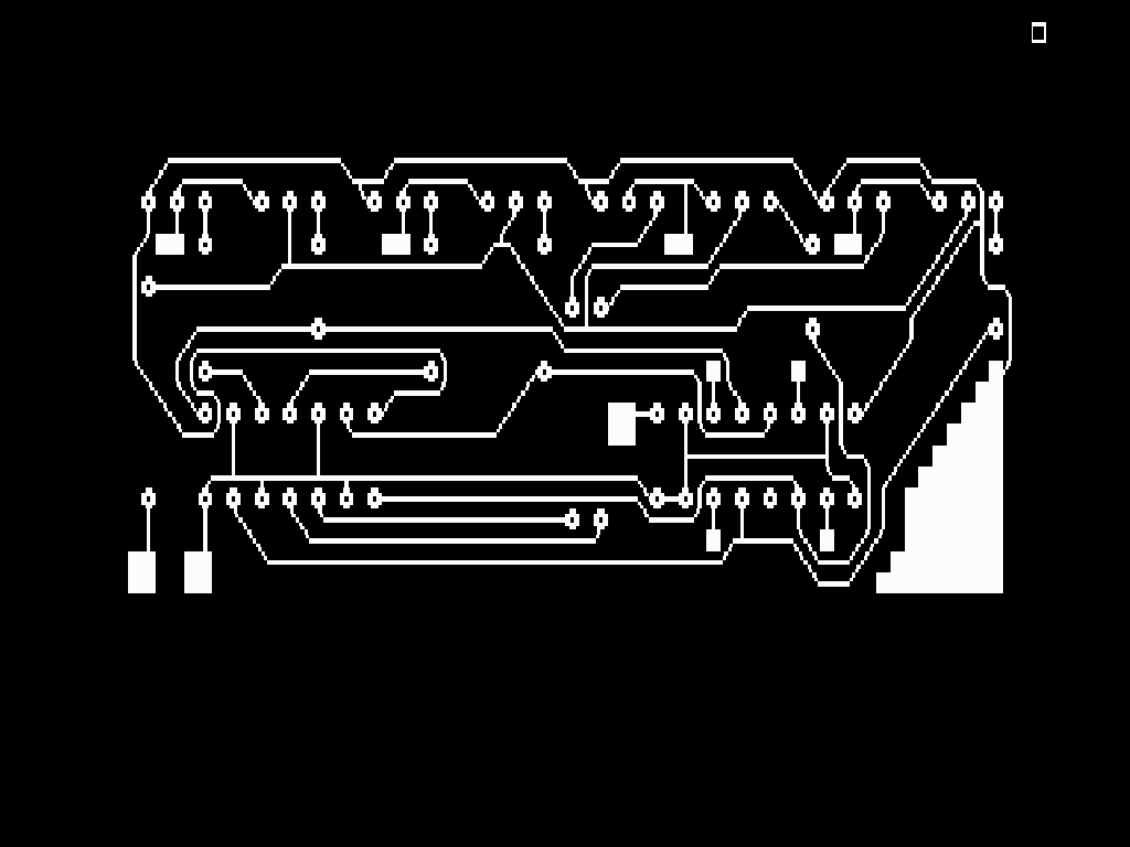

von Thomas Strauß (Gast)
Hier noch eine Draufsicht der Platine!
Tom

Mach doch direkt einen Wiki-Eintrag draus. Fragen zur Ansteuerung von
(bipolaren) Schrittmotoren tauchen schließlich immer wieder auf...
von ...HanneS... (Gast)

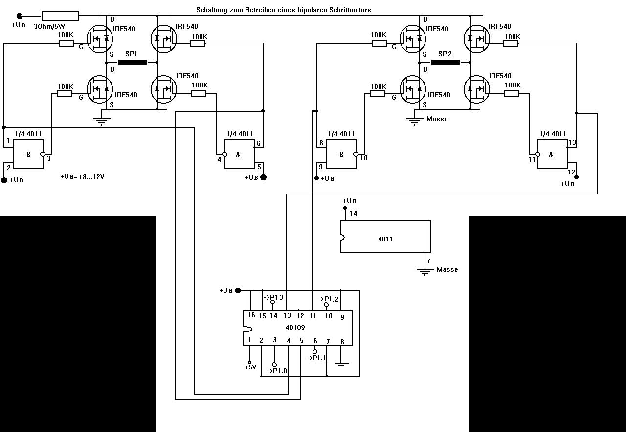

@Thomas:
Du setzt eine Halogenlampe als "Sicherung" ein, mach ich auch gerne.
Deine beiden H-Brücken sind ansich üblich.
Ich habe über einen anderen Thread eine "verriegelte" H-Brücke
gefunden, die Idee lässt sich mit einigen NPN-Transistoren auch bei
einer MOSFET-Brücke umsetzen. Dabei wird beim Ansteuern eines
Highside-Transistors die Ansteuerung des Lowside-Transistors
kurzgeschlossen, also verhindert.
Schau dir das mal an:
http://www.bobblick.com/techref/projects/hbridge/hbridge.html
Es geht dabei nicht um die komplette Schaltung, sondern um die Idee mit
der Verriegelung.

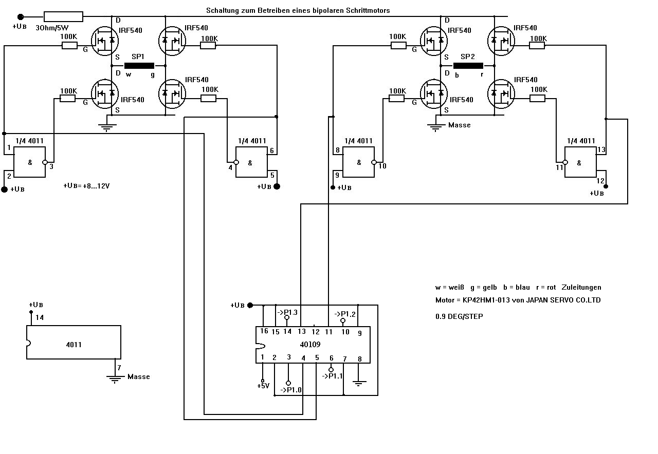

Die von mir vorgestellte Schaltung hatte allerdings den Nachteil, daß
sie nicht kurzschlußgesichert ist.
Das habe ich jetzt geändert, indem ich die Schaltung noch um ein paar
NAND-Gatter bereichert habe (1 Standard-Logik Chip zusätzlich, siehe
Schaltplan/Foto).
Ich habe sie erstmal zusammengesteckt und getestet - sie scheint zu
funktionieren. Ein Programm für die Polung der Pins P1.0-P1.3 werde ich
in Kürze veröffentlichen.
Die Schaltung ist relativ einfach und enthält sicher keine genialen
Schaltungstricks - das können andere sicher besser.
Sie soll mehr als Anregung dienen.
Thomas

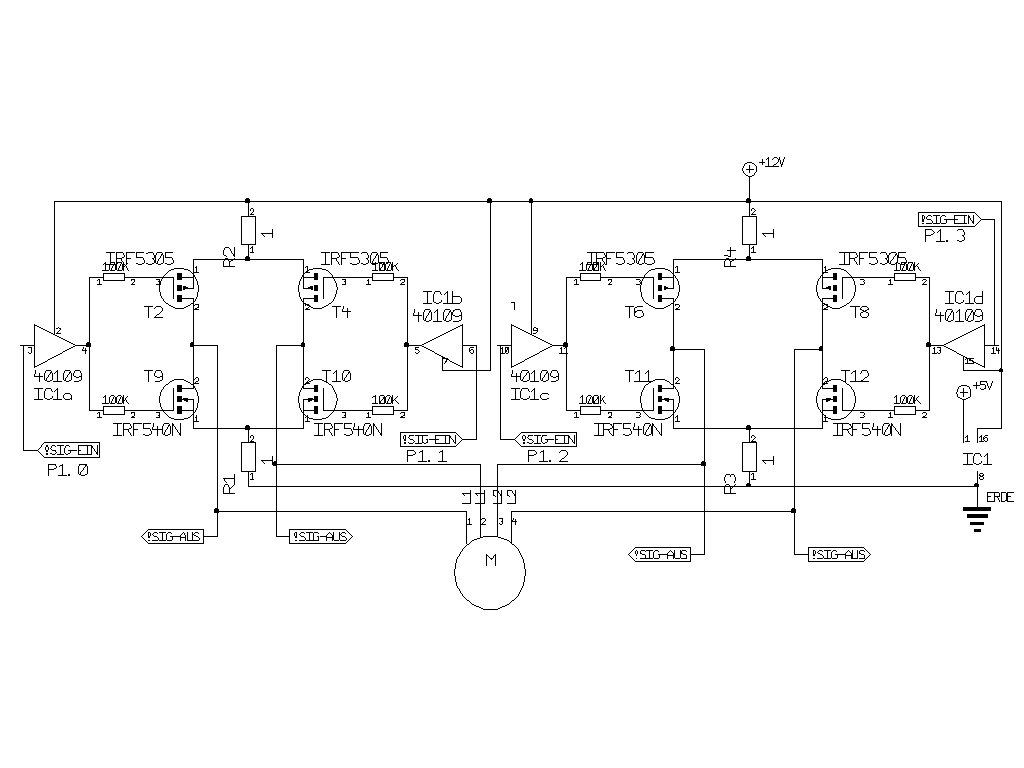

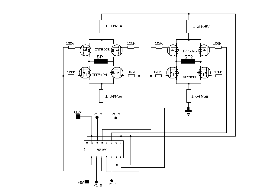

Hallo Leute,
ich habe den Schaltplan nochmal durchgecheckt und ein paar
Schönheitsfehler entdeckt - vor allem natürlich die 2 dunklen Vierecke
unten. Deswegen stelle ich den schöneren Schaltplan nochmal ins Forum
mit Angabe des eingesetzten Schrittmotors.
Außerdem sende ich ein für 8051er geschriebenes Programm zu diesem
Schaltplan. Ein Programm, daß dank Erläuterungen zu den Befehlen auch
ohne Probleme auf Atmels oder PICs oder ST6er oder Z8er umgeschrieben
werden kann. Das Programm tut nichts als den Motor ein wenig in
Bewegung zu setzen.
Der von mir entwickelte Schaltplan bipola3.jpg kann bipolare
Schrittmotoren im Vollschritt-Betrieb laufen lassen. Will man außerdem
1/2-, 1/4-, 1/8- oder Mikroschritt-Betrieb, muß man auf handelsübliche
ICs zurückgreifen.
Das kann eine relativ einfache Schaltung wie die von mir vorgestellte
nicht leisten. Aber sie ist gut für Demonstrationszwecke und für
einfache Anwendungen und entspricht den schon lange bekannten Schaltung
mit bipolaren Transistoren, nur daß eben CMOS-Technologie und MOSFETs
eingesetzt werden. Die MOSFETs können auch von anderem Typ sein - dann
müssen die Vorwiderstände(im Gate-Kreis) ausprobiert werden.
Z.b. sind für den leistungsstarken Typ IRF3205 wesentlich kleinere
Vorwiderstände erforderlich (10...20k). Es kann sein, daß man die
Vorwiderstände auch ganz weg lassen kann. Ich habe aber mit dem
Verwenden von Gate-Vorwiderständen gute Erfahrung gemacht!
Tom

Hallo Leute,
ich habe mit einem Layout-Programm (Smartwork der Firma Wintek, Version
1.0 von 1984)ein Kupfer-Layout erstellt. Hier ist das Resultat. Ich habe
es später wenig professionell mit ätzfesten Symbolen nachgeklebt und die
Platine aufgebaut - sie funktioniert.
Thomas
hier ist die geätzte Platine zu sehen - Lötaugen-Kleben ist auf die
Dauer nicht die Lösung für die Platinen-Herstellung; höchstens gut für
einfache Schaltungen und Muster.
Hallo Leute,
last and least die fertig aufgebaute Platine; hätte ich micht 100% an
das PCB-Layout gehalten, wäre für die Lötstützpunkte mehr Platz
gewesen.
Thomas Strauß
von Thomas S. (Gast)
Hi alle,
ich sehe bei der Schaltung aber das Problem, daß alles mit n-Kanal-fet
aufgebaut ist.Wenn die oberen (high-Side) Switches durchschalten.
floatet deren Sourcepotential hoch.Dann wird aber das nötige
Gatepotential nicht mehr ausreichen um das Teil ordentlich
aufzusteuern.
Laß' mal ordentlich Strom fließen, und Du wirst sehen, daß die oberen
viel wärmer(heißer) als die unteren werden.
guude
ts
Hallo Leute,
Tatsächlich schalten die oberen FETs nur zu ca. 2/3 durch; das liegt
sicher an dem nicht ausreichenden Gate-Potential, worauf der Kollege
hinwies!
Ich habe die Schaltung bzw. das Platinenlayout(siehe Foto) etwas
abgeändert. Die Verbindung zwischen der positiven Versorgungsspannung
für die ICs und der Betriebsspannung der Endstufe wurde aufgelöst.
Nach Messungen mit einem Digitalmultimeter habe ich festgestellt, daß
bei einer Betriebsspannung von +8V für die Transistor-Brücken und einer
Versorgungsspannung von +12V für die ICs das Gate-Potential auch für die
oberen Transistoren ausreicht, um diese voll durchzuschalten (zu sehen
an der Spannung zwischen Source und Drain).
Wenn der Motor 12V braucht, wird es etwas eng mit der
IC-Versorgungsspannung (max. Grenzwert ist +18V).
Der Aufbau mit komplementären MOS-Fets hätte den Vorteil, daß man nur
eine Versorgunsspannung braucht und daß die Schaltung (quasi als
Leistungs-Inverter wie in CMOS-Schaltkreisen) in sich schon
kurzschlußfest ist.
Der Nachteil ist die Beschaffbarkeit der Bauelemente. Es gibt zwar
P-Kanal-MOSFETs zu kaufen, aber wie ist es mit Komplementärpaaren? Denn
diese sollte man denn schon verwenden, wenn die Schaltung professionell
sein soll. Ich schau noch mal bei Google nach Angeboten. Bei Conrad und
Kessler-Elektronik gibt es nicht viel Auswahl an P-Kanal-MOSFETs.
Komplementär-Paare sehe ich da überhaupt nicht.
Thomas Strauß
Hallo Leute,
ich habe mal eine Schaltung mit "komplementären" Power-MOS-Fets
aufgebaut; mit N-Kanal IRF540N bzw P-Kanal IRF5305 (>30A, <0.06Ohm
ON-Widerstand); ich habe 1Ohm/5W - Vorwiderstände eingesetzt; diese
sollen im Falle eines Motor-Kurzschlusses die Transistoren am Leben
erhalten bzw. als Gleichstromgegenkopplung wirken.
Meine Messungen der zusammengesteckten (Kunststoff-Rasterplatte mit
Bronze-Kontakten (Conrad-Elektronik, SLY electronik etc.)Schaltung
ergaben bei 12V Betriebsspannung einen Spannungsverlust von ca. 0.01V
an den durchgeschalteten Fets sowie 0.24V an jedem 1Ohm-Widerstand. Die
Betriebsspannung war ca. +11.7V (Computer-Netzteil).
Der Schrittmotor hat einen Wicklungswiderstand von 37.5Ohm.
Im Dauerbetrieb wurde nur der Motor warm.
Funktion: Die 4 nichtinvertierenden Pegelwandler des CMOS 40109 heben
die Pegel des Mikrocontrollers (in meinem Fall 80C552)an, so daß die
Fets schalten können. Die Transistor-Kaskaden werden innerhalb eines
Blocks gegenphasig angesteuert. Außerdem besteht ein Phasenunterschied
zwischen den beiden Blöcken.
Th. Strauß
Das ist der zugrunde liegende Schaltplan zur Platine.
