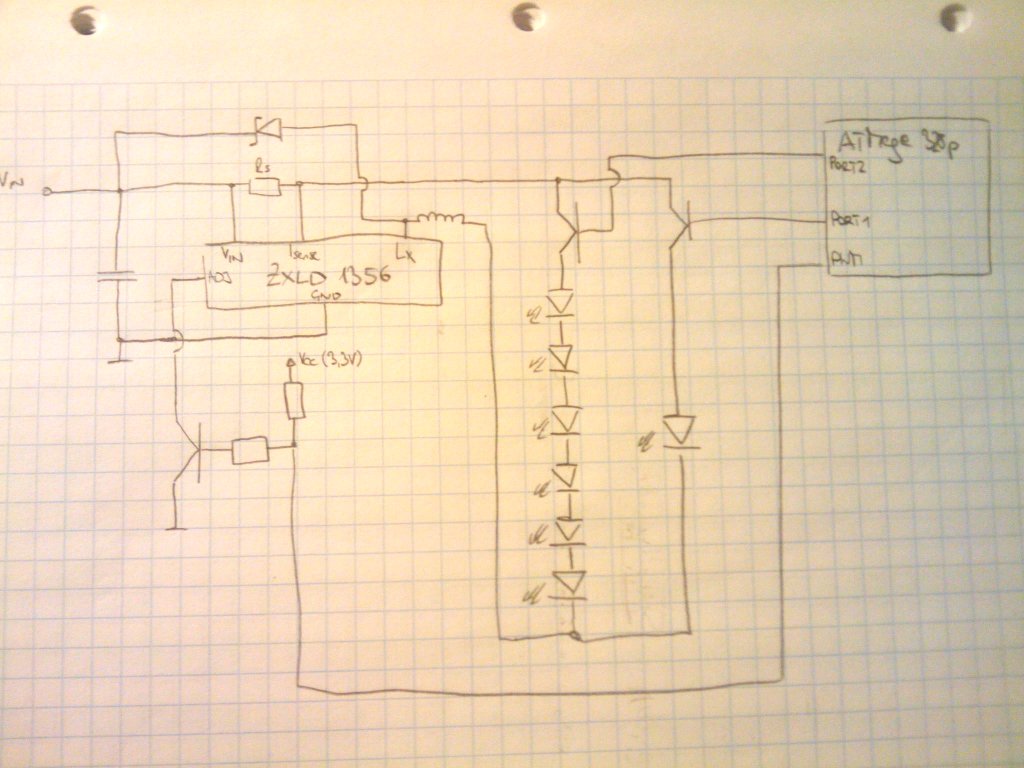

Hallo alle miteinander,
Mich beschäftigt zur Zeit eine Frage:
Kann man an einem Zetex LED-Treiber (ZXLD1356) mehrere LED-Stränge
abwechselnd betreiben (siehe Skizze)? Und zwar, wenn an einem Strang
z.B. 6 LEDs (Vf=3,2V) und am anderen nur eine davon hat? Was würde da
passieren - würde der Baustein bzw. die Spule das aushalten? Außerdem
sollte das ganze so schnell abwechselnd durchgeschaltet werden, dass dem
Betrachter ein gleichzeitiges Leuchten der LEDs vorgegaukelt wird. Was
passiert bei diesen schnellen Lastwechsel? Außerdem sollten beide
LED-Stränge unabhängig voneinander gedimmt werden können (Vadj).
Glaubt ihr, geht das?
Bin gespannt auf eure Antworten...
lg Andy

Das wird ziemlich aufwändig. Nimm zwei ICs und fertig.

von Sven (Gast)
Ja. Nimm zwei ICs.
1. Du kannst die Transistoren so nicht schalten. Der Aufwand, um die
anzusteuern - schnell genug - dürfte den eingesparten Platz locker
zunichte machen.
2. Du kannst die LEDs nur mit halber Helligkeit leuchten lassen, wenn
beide Stränge abwechselnd an sein sollen. Den Strom zu erhöhen ist bei
weissen LEDs keine gute Idee.
3. Die Spule kannst du nur für 1 oder 6 LEDs optimieren.
4. Wenn Du auf ADJ eine PWM von einigen 100 Hz gibst, wann willst Du
dann noch umschalten, ohne dass das merklich flimmert?

von Sven (Gast)
zu 1) zu langsam, wenn schnell dann zu aufwendig
zu 2) rot ja, blau nein, die sind sehr empfindlich gegen Überstrom
zu 3) die Spule hält das aus, aber der Wirkungsgrad sind rapide
zu 4) ja, Du machst da einen Denkfehler
Damit es für den Betrachter gleichmäßig aussieht, musst Du die mit min
100 Hz umschalten. Kann man bei Bewegung des Kopfes / der LEDs trotzdem
als Flimmern wahrnehmen. Also ist jeder Strang 5 ms an und 5 ms aus.
Jetzt soll da noch ne PWM rein. Sagen wir, die geht mit 1:100, also ist
der kleinste PWM-Puls 50µs, das sind 20 kHz. Geht mit nem normalen AVR
in Hardware-PWM gerade so. Der Zetex muss den Strom in dieser Zeit
nachregeln. Der Zetex läuft mit 350 kHz, da sind das 17 Zyklen für den
PWM-Puls, könnte knapp werden. Dann muss der AVR die Umschaltung mit der
PWM synchronisieren. Die PWM sieben und dem Zetex eine Steuerspanung
anbieten geht nicht, weil der Tiefpass nicht schnell genug umzuschalten
geht...
Ansonsten, aufbauen und ausprobieren. Umschalten kannst Du mit 2
Transistoren pro Strang, einen NPN als Open-Collector an den AVR, der
steuert einen PNP auf. Da die in Sättigung arbeiten, könnte das
eventuell zu langsam sein.
Simulier es mit LTspice oder so.

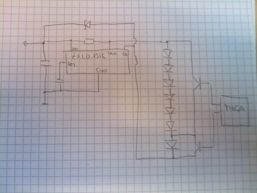

von Andreas P. (andyp17)
D.h. das würde so aussehen, oder? (Anhang)
Aber wie realisiere ich die Transistorschaltung am Ausgang? Ich kann das
digitale GND doch nicht mit der Kathode des LED-Stranges verbinden...
lg Andy
von Steffen W. (derwarze)
Im Prinzip ja. Die Schaltung im Detail habe ich nicht gesehen, war nur
ein Demoboard. Auf jedem Fall waren da MosFet im Spiel. Klar muss dafür
gesorgt werden das Die Gatespannung ausreichend hoch gegenüber Source
ist.
Möglicherweise gibt es eine Applikationsschrift dazu (Bei National,
Linear usw. nachsehen).
Wie gesagt mir 2 ZX wird das ganze sehr viel einfacher.

von Philipp B. (philipp_burch)
@Steffen:
Das Überbrücken von LEDs funktioniert eigentlich recht gut:
Beitrag "Simuliertes Kaminfeuer"
Das habe ich bei obiger Anordnung auch aus Platzgründen gemacht.
Allerdings nicht wegen der Grösse des Zetex-Dingens, sondern wegen der
Spule, denn die ist ja wirklich das Problem.
Hier hängt es aber stark davon ab, mit welchem Strom die LEDs betrieben
werden sollen. Ein Schaltregler hat auch seine Verluste und macht bei
einer "angemessenen" Versorgungsspannung und Strömen unterhalb, sagen
wir mal, 100mA nicht viel Sinn. Sollte es sich hier um gewöhnliche LEDs
für 20mA handeln, würde ich dazu tendieren, die Dinger direkt mit einem
Vorwiderstand an den Controller zu hängen. Wenn es unbedingt eine
Konstantstromquelle sein muss, lässt sich sowas ja auch ausreichend
einfach diskret aufbauen.
Andreas Posch schrieb:
> Nur stellt sich mir jetzt die Frage, ob das ganze auch mit einer
> Konstantstromquelle möglich wäre (siehe meinen letzten Beitrag). Dann
> würde sich der schaltungstechnische Aufwand noch einmal verringern...
Der ZXLD ist eine Konstantstromquelle, sonst würde das ja nicht
funktionieren. Mit einer linearen Quelle funktioniert es signalmässig
zwar noch besser, allerdings hast du dann bei kompletter Dunkelheit die
exakt gleiche Stromaufnahme (Und damit umgesetzte Leistung) wie bei
Volllicht. Das ist dann halt nicht wirklich effizient.
Aber wie schon gesagt, das hängt alles schwer vom Betriebsstrom der LEDs
ab, bei einigen wenigen mA ist das normalerweise kein Problem, bei
Hochleistungs-LEDs mit 350mA und mehr aber schon.

benötigt wird. Aber sieh dir bitte das Bild aus meinem ersten Post an!
Wenn ich da dimme, wird der Strang ja komplett weggeschaltet - so müsste
es auch ohne Effizienzeinbußen gehen, oder?

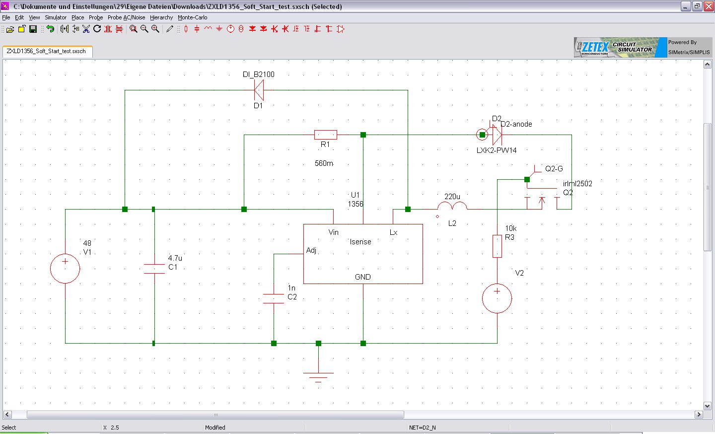

Ich habe das heute mit einem Zetex-Simulator probiert. Wenn ich mehrere
LEDs anhänge, schaltet der MOS-FET brav ein und aus, wenn ich aber nur
eine anschließe, dann fließt dauernd Strom (unabhängig vom PWM am Gate).
Kann mir das einer erklären?
Am Gate liegen 3,3V an (PWM mit Dutycycle von 50%).
Vielen Dank!
