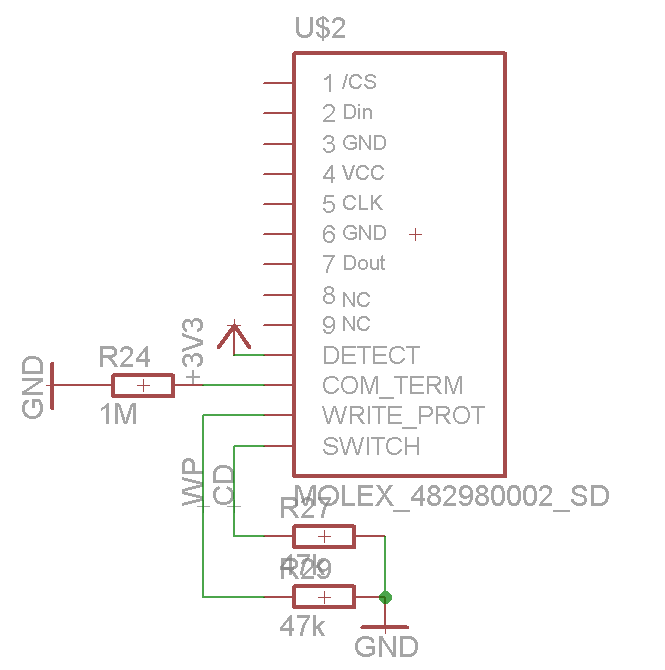

Hallo, ich habe hier einen SD-Card Slot von Molex und dort gibt es einen "Switch-Pin". Im Datenblatt im Anhang ist es der Pin Nr.8 aus der Tabelle der ersten Seite. Weiss jemand, wozu dieser Switch-Pin dient und wie er anzuschließen ist? Außerdem gibt es ja noch die Gehäusemasse. Sollte man die direkt mit GND verbinden oder eher über 1M Ohm mit GND? Viele Grüße, Pete77

Wenn du das Teil schon vor dir liegen hast, wäre es ein leichtes gewesen, das mit dem Widerstandsmessbereich deines Multimeters durchzuprüfen. Die Schalter für die Erkennung der Karte und den Schreibschutz müssen ja mit irgendeinem anderen Pin verbunden werden, wenn sie geschlossen sind. Stecke einfach eine Karte, oder noch besser einen Micro-SD-Adapter in den Slot, mal mit und mal ohne Schreibschutz, und messe die Verbindungen zwischen den 3 Pins durch!
Ich habe immer gegen GND gemessen, aber jezt habe ich mal gegen den Detect Pin gemessen, also: Karte gesteckt ohne Lock: Detect zu Switch und Detect zu WriteProtect = 0 Ohm Karte gesteckt mit Lock: Detect zu Switch 0 Ohm, WP offen Karte nicht gesteckt: alles offen Ich denke, man muss den DETECT Pin mit einem Pullup gegen VCC ziehen, dann kann man an dem Switchpin die Karte detektieren, wenn der Pegel Low ist, gleiches gilt für Writeprotect. Insofern, Uwe, scheinst Du nicht so falsch gelegen zu haben :-)
So sollte es doch gehen (die eigentlichen Sigale der Karte fehlen natürlich noch). Detektiert wird dann auf active-high; falls nichts gesteckt ist, ziehen die pull-downs auf low.
